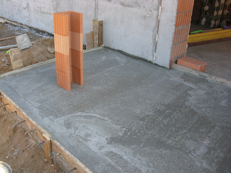

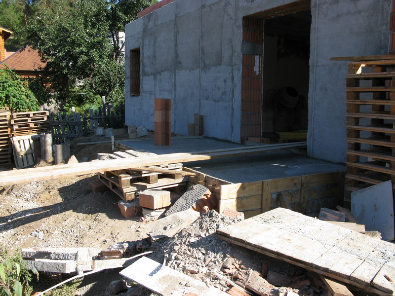

Mazaika написал : Только как их опереть? ведь я уже залил плиту под кыльцо. Выдержит ли она,
Ну Вы ведь как-то планировали опереть веранду, значит в месте опоры столбов положили ещё одну арматурную сетку в нижней растянутой зоне...-:):) А реально- насверлить отверстий, забить арматуру и залить столбы. И второй вариант- прорезать болгаркой и перфоратором отверстия в площадке, буром сделать отверстия и залить колонны. Ну я думаю и первый вариант- хороший, т.к. площадь опоры получится большая и всё будет хорошо. Вот тут: http://vladirom.narod.ru./house/randblk1.htm начиная с 13-й фотки очень хорошо показано...

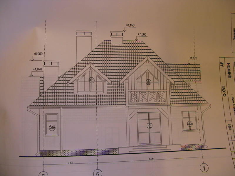

Mazaika написал : Для предотвращения смещения столбов закрепить при отливке в бетоне оцинкованные пластины или уголки.
можно при отливке закрепить любой штырь и на него надеть столб. будет незаметно :)

Михалыч написал : Ну Вы ведь как-то планировали опереть веранду, значит в месте опоры столбов положили ещё одну арматурную сетку в нижней растянутой зоне...-
Вообще плиту под опирание балкона я отлил
толщиной 10 см с арматурой 8 мм. положенной с шагом 200 мм по обеим сторонам.

Mazaika написал : положенной с шагом 200 мм по обеим сторонам.
В смысле в две сетки? Ну тогда- отлично! Ставьте колонны, всё будет хорошо.

Михалыч написал : В смысле в две сетки?
В смысле Крест-накрест... Ездил на дом,- смотрел: делать или не делать колонны из бетона. Прочно, надолго .... Примерялся... Но... Дизайн нарушается....

Mazaika написал : Дизайн нарушается....
для сохранения дизайна, можно потом отделать колонну деревом. :)) Помоему так даже лучше чем просто дерево - по мере износа дерева - можно обновлять и будет как новое :)
А что касается опирания.... балконная плита будет бетонная? Можете сделать деревянный балкон - тогда думаю под бетонные столбы не понадобиться дополнительный фундамент. Так как думаю ваше крыльцо не выдержит бетонных столбов + бетонной балконной плиты + вес находящихся людей на балконе.

fox.msc написал : для сохранения дизайна, можно потом отделать колонну деревом. ) Помоему так даже лучше чем просто дерево - по мере износа дерева - можно обновлять и будет как новое
Предложение тоже интересное. Но боюсь, ТОЛСТЫЕ колонны будут смотреться некрасиво...
