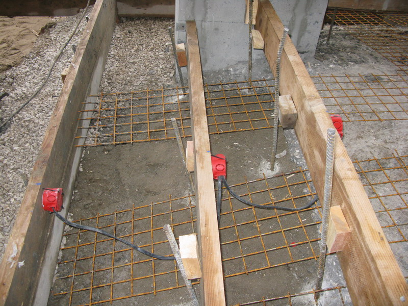

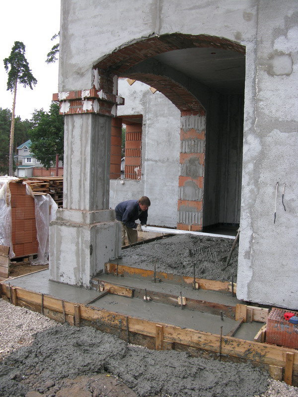

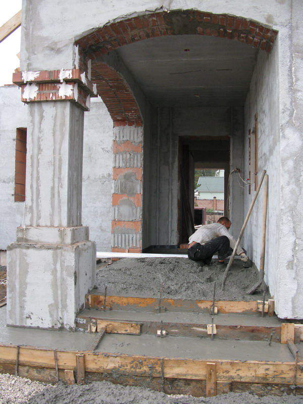

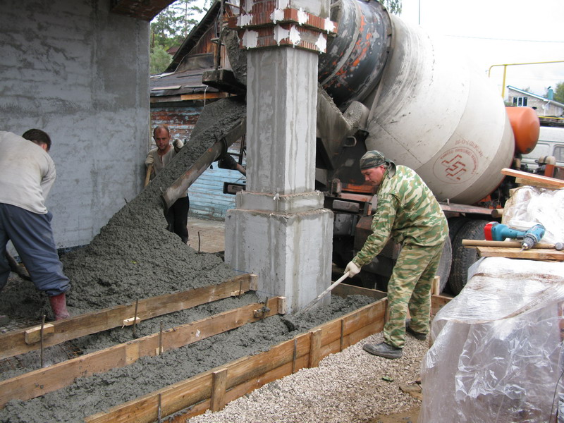

Сегодня залили бетоном крыльцо и продолжили заливку подпорной стенки. В последний момент вспомнил про освещение ступеней. Установил в вертикальные части ступеней подрозетники и завёл в них провода для 12- вольтовых светодиодных светильников, по одному на каждую ступень. Штукатурка вышла на финишную прямую. Крышу сегодня не делали,- шёл моросящий дождь.

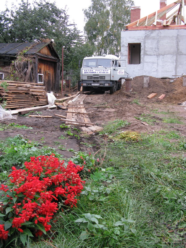

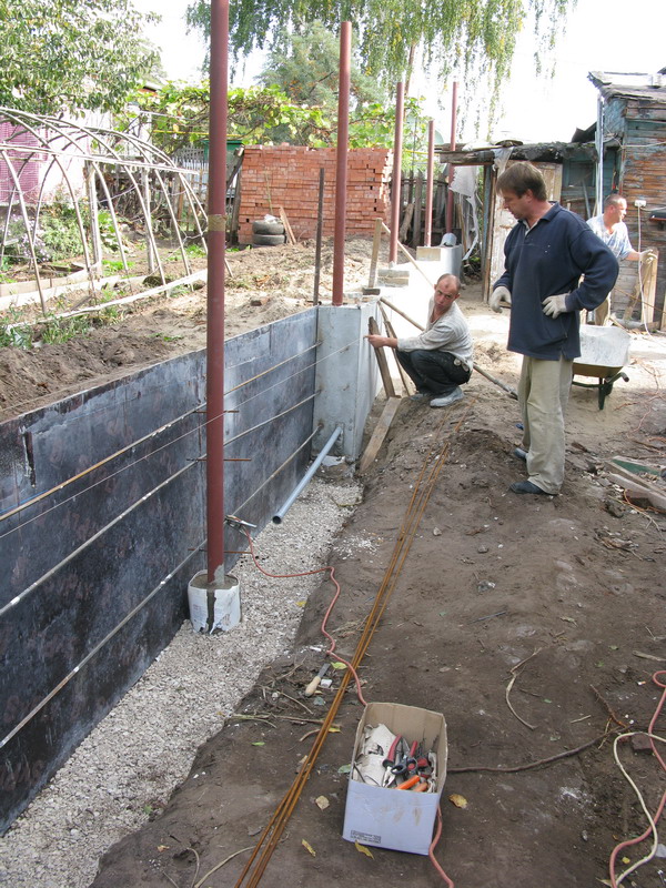

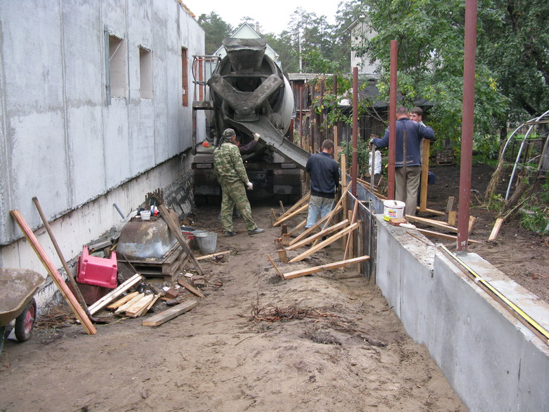

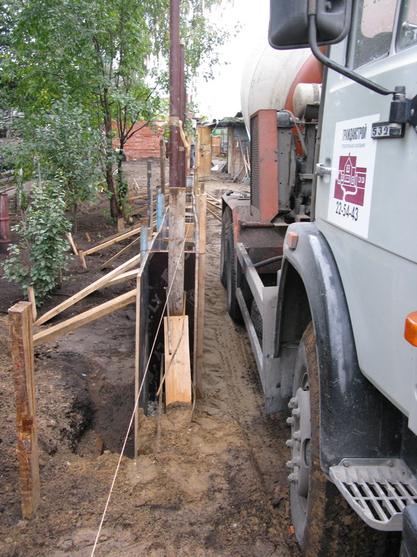

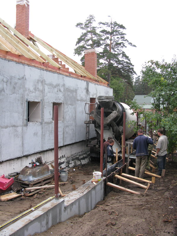

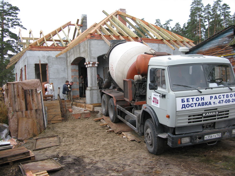

Сегодня опять решали сложную задачу:
протиснуться миксером в 2 метра 80 см при ширине миксера 2,5 метра. Получилось с третьего раза. Ничего не задели, ничего не обрушилось,- благодаря правильной и точной подготовке заезда и укрепления места проезда вдоль стены дома и подпорной стенкой. Опять приехал опытный водитель. Правда, из-за нашего неумелого руководства при заливке крыльца, сдаче назад,- забыли про крышу , вовремя не остановили машину и сломали одну кобылку на крыше):(
Спасибо и фирме, которая снова привезла прекрасный бетон в полном количестве и без подвоха. 350 марку по 2900руб. за куб,

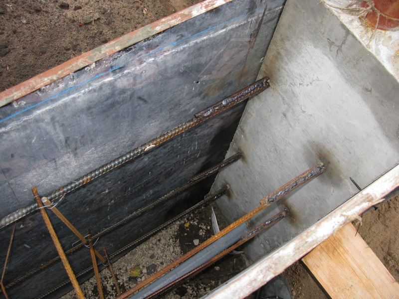

6 кубов и 1250 руб за доставку всего количества. И никто над душой не стоял и не ныл: заплати за простой. 1 час бесплатный , а потом по 400 руб за час. Уложились в два часа. Крыльцо залили таким бетоном, какой пришёл,- Густым. Чтобы не выпирало через ступени. А для подпорной стенки хорошо разбавили водой, чтобы легче было заливать. Так и получилось. Был небольшой нервный момент, начала дуться опалубка в месте стыка листов фанеры, со стороны, где стоял миксер и не было подпорок. Отъехали ниже и поставили подпорки. Дальше перегоняли бетон досками вдоль опалубки.

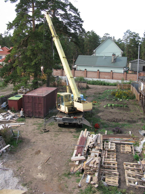

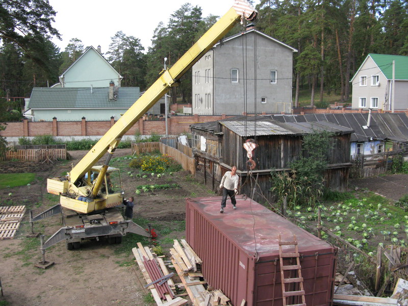

ПыСы: для проезда бетоновоза в понедельник вызвал кран и переместил контейнер на новое место. Теперь, после завершения строительства подпорной стенки и пола веранды можно будет привезти машин 5-10 хорошей земли и сделать полноценный большой огород - сад на месте, где стоял контейнер. У жены большие планы по ландшафтному дизайну, насаждениям и пр.
