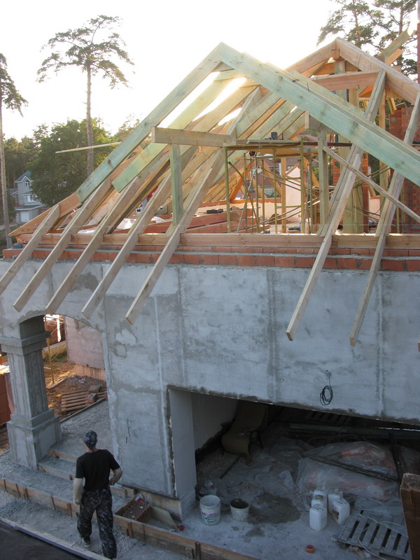

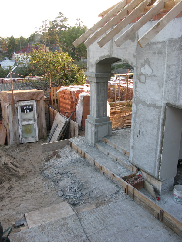

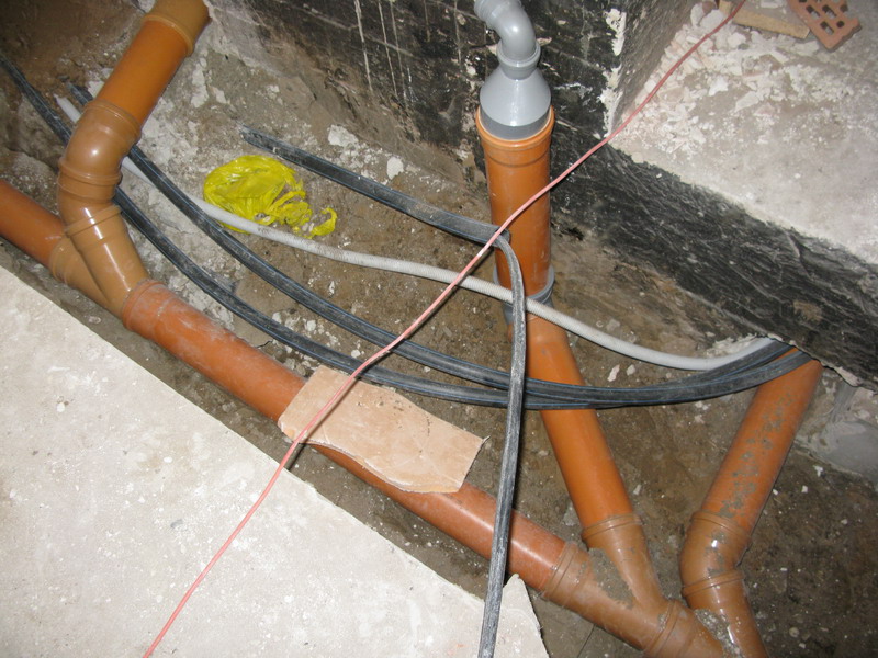

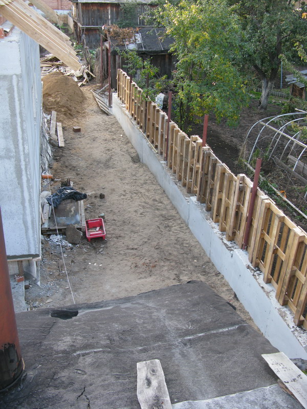

Можно подвести некоторые Итоги:
  1. Закончены штукатурные работы внешних и внутренних стен первого этажа.

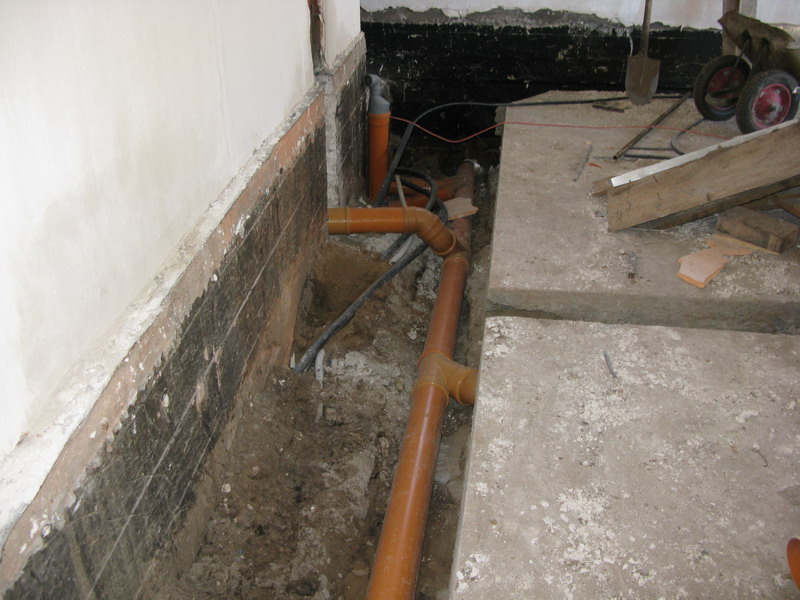

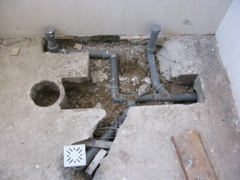

  2. Закончен монтаж подземной части канализационной системы. Осталось проложить под землёй трубы холодной воды и можно засыпать и бетонировать полы.
  3. Заканчивается монтаж стропильной системы крыши.

2Mazaika Колонна- симпотная!!!! Руль!!! -:)
