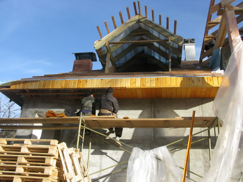

Михалыч написал : 2Mazaika Крыши нет, а они- подшивку. Чудаки, блин...-
Крепления водосточной системы (крюки)
делаются перед установкой черепицы. Чтобы поставить крепления, надо установить слезники (Фартук свеса) А чтобы ставить крепления со слезниками,- надо сделать обшивку свеса... Так что,- без вариантов.

Kardiolog написал : На месте МАЗАИКИ - требовал бы переделать крышу. Если не получится - к едрене фене её. Деньги жалко - НО ЛУЧШЕ ПОТОМ СПАТЬ СПОКОЙНО С ЧУВСТВОМ ТОГО, ЧТО НАД ГОЛОВОЙ ВСЕ ОК!
Нет, пределывать не буду. И не факт, что смогу убедить и договориться. Скорее всего как тут правильно заметили,- бросят и всё. Но и, -повторяю, ошибка с углом наклона досадная,- ведь я хотел увеличить высоту потолков на 10 см. На мансарде. Но это не фатально.

Кардиологу +1. Я бы из мягкой делал, потому что металл стучит, а метал с напылением гранитной фракции и потайным крепелением дороже мягкой. Если бы денег дофига было - керамика.
Но я ориентируюсь на дом из клееного бруса, двускатная крыша.
Мазаика, страшную вещь скажу, а не боитесь, что разъедется крыша под снегом и черепицей нахер? Я бы не уснул... На самом важном этапе миниммум контроля и максимум экономии на древесине, при самом дорогом кровельном покрытии - че то не срастается у меня логика...тока без обид пжста.
А если предложить им своей древесиной продублировать кобылку (все равно усилять надо было), плюс накупите стальных пластин и усилите конек, затянув их с двух сторон шпильками - стоимость вычтете из работы.

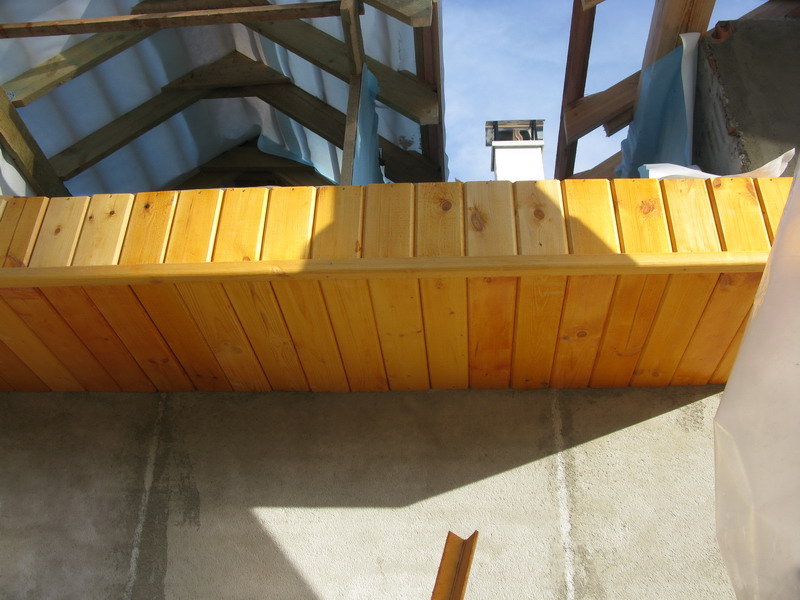

Мазаика, Вы подшили свесы, хотя утеплять на зиму не будете, и водосточку вешать тоже, зачем, чтобы испачкать при шпатлевке? Из-за капельников тока?
Правильно сначала фасад отшпатлевать, покрасить, потом подшить свесы, потом водосточку вешать.
з.ы. а фальшбрус ничего получился, я бы только цвет потемнее сделал, в рамы не попадете.
e-babay
e-babay
Регистрация: 16.04.2008
Сообщений: 1569
28.10.2009 в 23:34:31
Адель написал : а фальшбрус ничего получился
Действительно, неплохо смотрится.
Адель написал : Вы подшили свесы, хотя утеплять на зиму не будете
Почему "хотя"? Вот, если бы утеплялась крыша, то надо было хотя бы свесы открытыми оставить. А так - не принципиально. Только на самом деле испачкать могут при шпатлевке и покраске.
