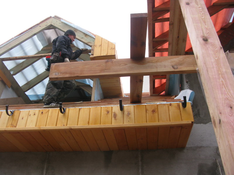

Посмотрел,- на Сегодняшнем фото кое-что видно, как делается пошив свеса. И кажется Неправильно. Крюки со слезником должны быть ПОД гидроизоляционной плёнкой. Завтра буду смотреть вблизи.

Mazaika написал : Крюки со слезником должны быть ПОД гидроизоляционной плёнкой.
Теперь-то уже что. Пленка все равно дырявая. Переставлять - только хуже будет. Не думаю, что здесь это так уж принципиально.

31.10.2009 в 00:06:17
Mazaika написал : Крюки со слезником должны быть ПОД гидроизоляционной плёнкой. Завтра буду смотреть вблизи.
Переделать! Срочно! подстелите 30 см полосу под эту порваную саморезами пленку, иначе конденсат будет под слезник стекать и мочить свес, его дохера набираецца, и по крюку под отлив и капать вниз. У меня такой косяк, ща уже не передлать, давно очень отцом сделано было, каждую весну кучки льда от этого, с елочку маленькую размером (30-40 см). Переделать! Свесы жалко!

31.10.2009 в 00:13:54
Mazaika написал : Миниатюры
  • Мелочи мне не нравятся: 1)Уголок деревянный долженюыть доведен до конца и зарезан под 45гр. Аналогично остальные. Плотницкий непроффессионализм выявляется в мелочах. 2) под свесами гидроизоляции нет, это не гут, должно быть подвернуто из помешения по свесу на стропила, сверху капельник, потом все это пленкой крыши накрывается. Т.е. Ваш утеплитель должен как в кармане из гидроизоляции лежать с внешней стороны и пароизоляции с внутренней. Поэтому я и спросил под проводку под гирлянды и фонари.

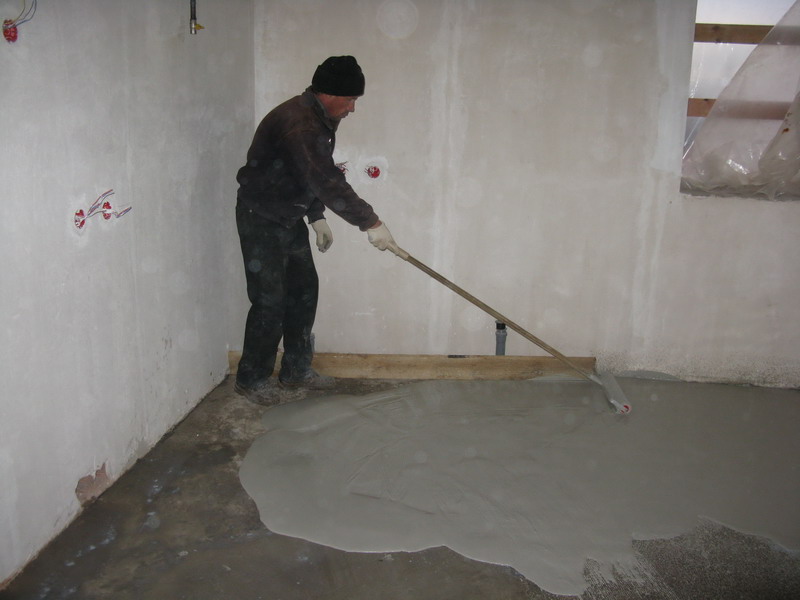

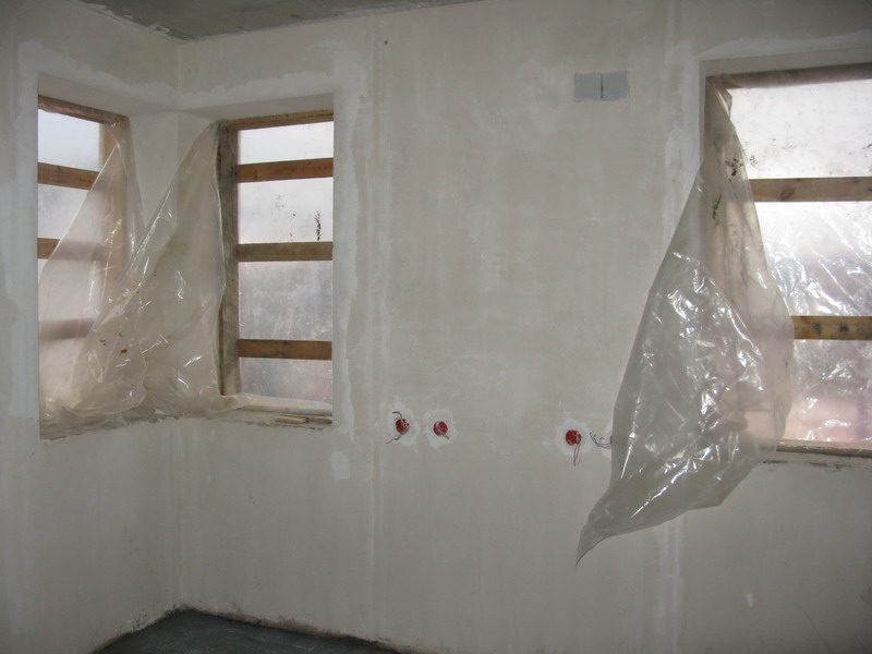

31.10.2009 в 00:19:46
И зачем!:
1) розетки разнесены по 1 штуке, а не 2 в группе (на фартуке минимум по 2 штуки каждые 2 метра столешницы+выключатель подсветки этой зоны фартука должен быть)? Дань СССР? Дичь какая-то. И вы плитку еще не купили, подрозетники ВМАЗЫВАЮТСЯ ПЛИТОЧНИКОМ под плитку согласно ее раскладке!
2) шпатлевать внутренние откосы и углы их, когда они будут утепляться? и по хорошему углы стен от ротбанда надо отбить под перф-уголки, чтобы искуственно не создавать неровность стены.
3) зачем уже сейчас стяжку плохого качества, не сущенную 28-35 дней с проливами заливать сверху саморастекайкой (я саморастикайки не понимаю, не под коммерческий линолиум это стяжка для богатых халтурщиков, имхо лучше отдать денег нормальным мастерам под стяжку +-1 мм на метр и +-2 мм на помещение, сверху плитку или плавающие покрытия на подложке до 10мм из утеплителя)
Что то я Вас Мазаика совсем не понимаю, позволяете рабочим грубо нарушать все стандарты и последовательности отделки. 2ые оплаты, 2ые слои, странный вид.

31.10.2009 в 00:59:34
Адель написал : иначе конденсат будет под слезник стекать и мочить свес
Так-то оно так. Чтобы этого не было, край гидроизоляционной пленки должен быть опущен в водосточный желоб (соответственно слезник под пленкой). Только будут сейчас второпях переделывать - наверняка что-нибудь где-нибудь еще испортят. Не уверен, что оно того стоит.
