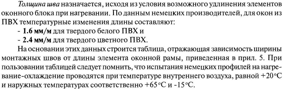

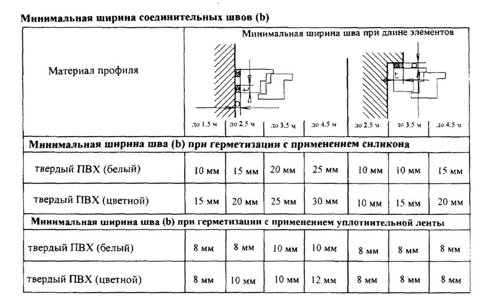

2Mazaika Зависимость ширины монтажного шва от размера окон и ламинации:

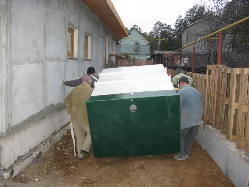

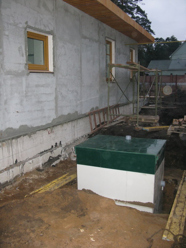

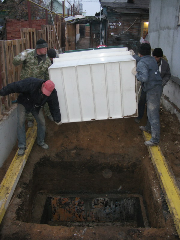

На 2-й день после бетонирования низа ямы до уровня фундамента (от обрушения) , установили очистное сооружение БИОКСИ.
Сегодня начали Класть черепицу.

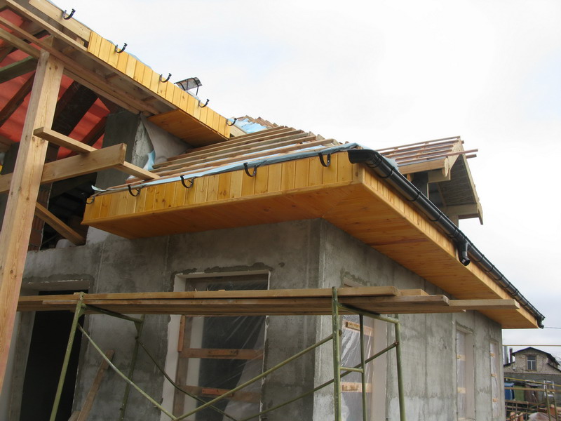

Mazaika написал : Сегодня начали Класть черепицу.
хмм. а ендовы и капельники уже установили? обрешетка у вас хилая до нельзя, имхо.

Адель написал : хмм. а ендовы и капельники уже установили? обрешетка у вас хилая до нельзя, имхо.
Капельники установили. Ендовы, к сожалению нет,- из-за чего задерживается установка черепицы. Хотел заказать ендовы у тольяттинского производителя, но у него нет металла нужного цвета RAL-3003. У других тоже нет. Завтра срочно буду решать этот вопрос. Скорее всего надо будет ехать в Самару. В понедельник запланировал "сесть на хвост" газели, которая по работе едет в Самару. Обрешётка у меня по проекту 5х6 см. Такая и есть.
