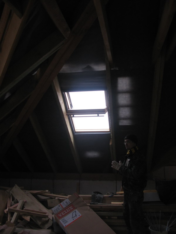

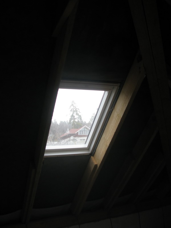

Mazaika написал : По проекту вертикальные короткие стены мансарды, обращённые к мауэрлату (несущим стенам) у меня утеплены.
В проекте все верно.
Mazaika написал : Строители крыши предлагают ПЕРЕНЕСТИ и ПРОДОЛЖИТЬ теплоизоляцию по стропилам до МАУЭРЛАТА. Аргумент: так будет Теплее, не будет слёживаться и оседать утеплитель.
Теплее не будет! Будет только при двойном утеплении (если сделаете как они говорят + как по проекту) на счет слеживания - если сделаете как по проекту, то есть только вертикальные стены мансарды - не бужет там нифига слеживаться!
Mazaika написал : Можно будет при необходимости ЛАЗИТЬ между стеной мансардных комнат и капитальными стенами. (там пространство примерно около 60 см.)
Утеплитель тут не причем, там можно лазить в зависимости от того есть ли туда доступ, и надо ли оно вам, а не потому как там это все утеплено!
Mazaika написал :
  1. Второй вопрос:
Mazaika написал : Строители предлагают НЕ ДЕЛАТЬ ЛЮК кв крыше. Аргумент: окон мансардных много, на крышу можно вылазить через окна.
Что касается их аргументов, то тут спорный вопрос. Смотря какие у вас мансардные окна, дают ли они нормально вылезти через них.
Mazaika написал : Стоит ли соглашаться и продать люк? Не ставить.
Тут смотреть предыдущий ответ, если дают, то в прицепи можно и через них на крышу выбраться, это не критично на мой взгляд.
Mazaika написал : Нужен ли люк на холодную часть крыши, где можно лазить только ползком?
Тут вопрос в необходимости вообще там лазить, если такая необходимосто может появиться, например комуникации там какие проложить в последствии, или ремонт этих комуникаций - то да.
А если это просто пустое, маленькое, замкнутое пространство, то думаю не нужно это.

Kardiolog написал : Ставьте окно, люки и прочее! Пусть лучше будет, чем нет, пригодиться.
Мансардное окно- нет. А люк надо бы. Я не сделал, теперь локти грызу. Как с перекрытием второго этажа закончу- надо будет в центре крыши( на конке, у меня крыша шифер, а конек из 2 метровых листов оцинковки) люк сделать, чтобы дымовые и вентиляционные трубы удобно было монтировать...

2Mazaika Не нужен вам люк, лишняя дыра в кровле, у вас столько окон и велюксов и просто "слуховых" , типа фото №5 #2720 - если сделаете удобный безопасный выход через окно, то будет достаточно, хотя это чревато с точки зрения доступа и безопасности. Помнится приходилось делать даже решетки на велюксы:-)
