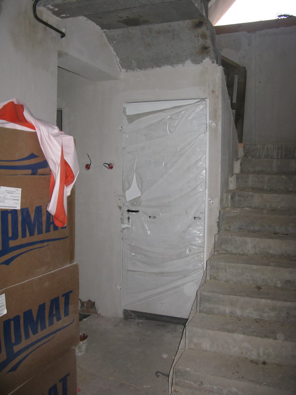

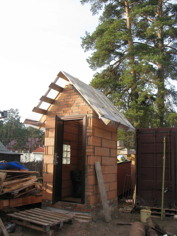

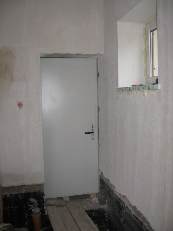

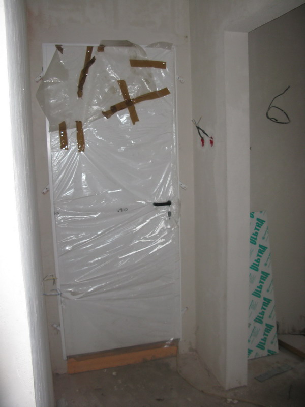

Поставил металлические двери:
  1. В котельную.
  2. Из гаража в дом (противопожарную)
  3. Из тамбура гаража в дом.
  4. На будку кессона.

2Mazaika двери с гипсокартоном внутри?
Mazaika
Mazaika
Регистрация: 01.01.2009
Тольятти
Сообщений: 4147
12.11.2009 в 20:05:30
C2h5-OH написал : 2Mazaika двери с гипсокартоном внутри?
В лёгких дверях "Хёрманн" в котельную и из тамбура гаража в дом, внутри - сотовый картон. (против вибрации и для звукоизоляции.) В проивопожарной (Тяжёлой) Хёрманн" из гаража в тамбур,- негорючий минераловатный материал.
В кессонной то же самое. (производство Тольятти, фирмы "Импульс")

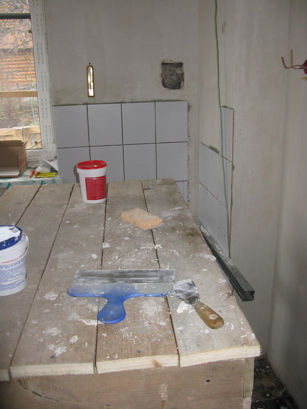

где это вы уже пллитку кладете? в гараже на стены что-ли, поважнее дела вроде есть.
помимо вышеобозначенного, на югозападаную сторону крыши на вывести сейчас 3 кабеля Sat (2 хакнутые тарелки и 1 эфирная или триколор какой-нить, а в доме сигналы смешать, чтобы по 1 кабелю шло по комнатам) под тарелки (может быть будут висеть на скворечнике, нет так на крыше) - привезите антенщика,чтобы сказал где ставить. возможно зеркало антенны можно покраси ь из баллончика в цвет крыши по каталогу RAL, тока сейчас в голову пришло - не знай будет ли не белое зеркало работать:);)
Mazaika
Mazaika
Тольятти
Сообщений: 4147
12.11.2009 в 20:32:15
Адель написал : где это вы уже пллитку кладете? в гараже на стены что-ли, поважнее дела вроде есть.
Это в котельной. 15 штук. И всё.
