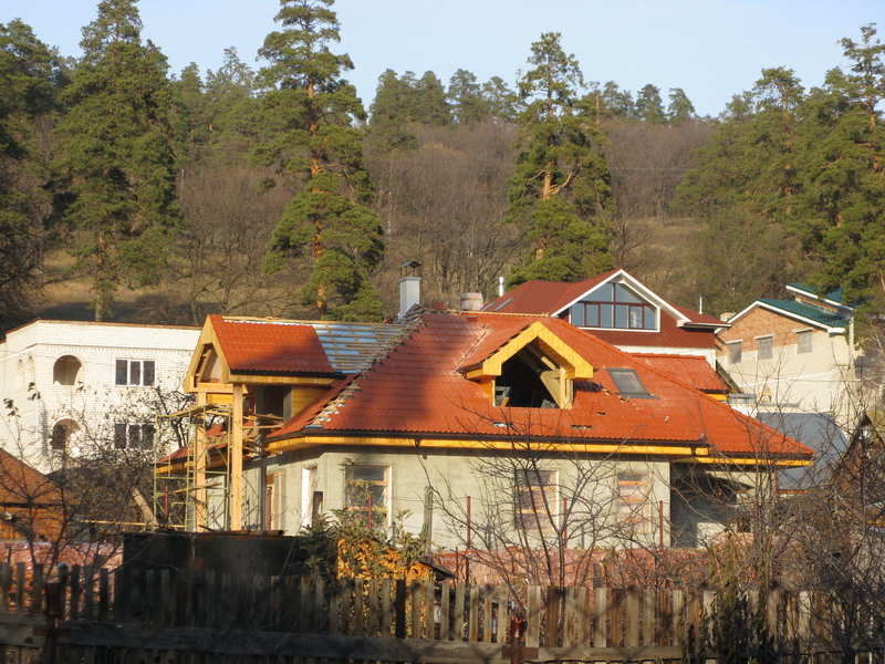

Samar написал : Что заложено в проекте? И что планируете ставить вы в качестве утеплителя поз. 1, 2, 3 ??
1 (потолок гаража) и 3- стена мансарды,- твёрдый минераловатный утеплитель 150-200 мм. 1- (пол 2 го этажа) - мягкий Роквулл...200 - 300 мм.

Михалыч написал : 2Mazaika В проекте всё правильно. Если планируете трубы пускать за стеной мансарды, утеплите по стропилам, 100мм максимум. Этого будет достаточно.
  • это не сответствует проекту :o (хотя предложение разумное, я тоже считаю что утеплять надо по стропилам до мауэрлата)
Михалыч написал : 2Samar Зазор между ватой и плёнкой не нужен. У ув. Mazaika супердиффузионная мембрана куплена
Согласен. Если появляется зазор - застойная зона, то требуется организация вентиляции: внизу решетки, наверху продухи. Разве вата п.1, 2 - не требует собственной ветрозащиты, паропроницаемой мембраны? Терзают смутные сомнения, что эту картинку в проект бездумно перерисовали с альбома конструктивного исполнения утепления. А там явная ошибка в оформлении - нарисовано на 1 картинке комбинация холодного и теплого чердака на общей картинке - чего в жизни не бывает. Я ни разу в жизни не видел чтобы так утепляли, труднодоступные углы на теплом чердаке обычно просто закрывают отделкой.
Mazaika написал : 1 (потолок гаража) и 3- стена мансарды,- твёрдый минераловатный утеплитель 150-200 мм. 2- (пол 2 го этажа) - мягкий Роквулл...200 - 300 мм.
:eek:
Это то что вы задумали, а в проекте? 1, 3 - эппс?:o
А утеплитель 1 на потолке гаража, а что у вас этот фрагмент только над гаражом? над жилыми комнатами по другому как то? Т.е. вы планируете утеплять потолок в жилых комнатах ватой 200мм?:eek: Кроме того в проекте я у вас углядел теплоизоляцию мостиков холода: монолитного пояса и перемычки над окном, нарисовано вроде мин.вата по фасаду?

Samar написал : а в проекте? 1, 3 - эппс?
Да. или минвата,- так написано.
Утеплитель Только на потолке гаража и на потолке входа в дом (на уличной части). В остальных комнатах мансардного этажа утеплитель в полу - 2 см, под стяжкой. > Т.е. вы планируете утеплять потолок в жилых комнатах ватой 200мм?
Повторяю,- там никакого утеплителя на потолке. Там он не нужен,- это очевидно.
В проекте написано: минвата или ЭППС. У меня сделано не по проекту. У меня ЭППС внутри перемычки толщиной 2 см ближе к уличной стороне. И ЭППС с внешней стороны перекрытия (К улице- 2 см толщиной ).
