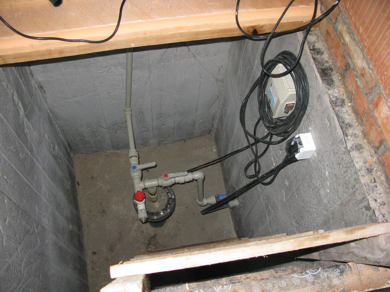

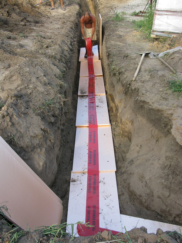

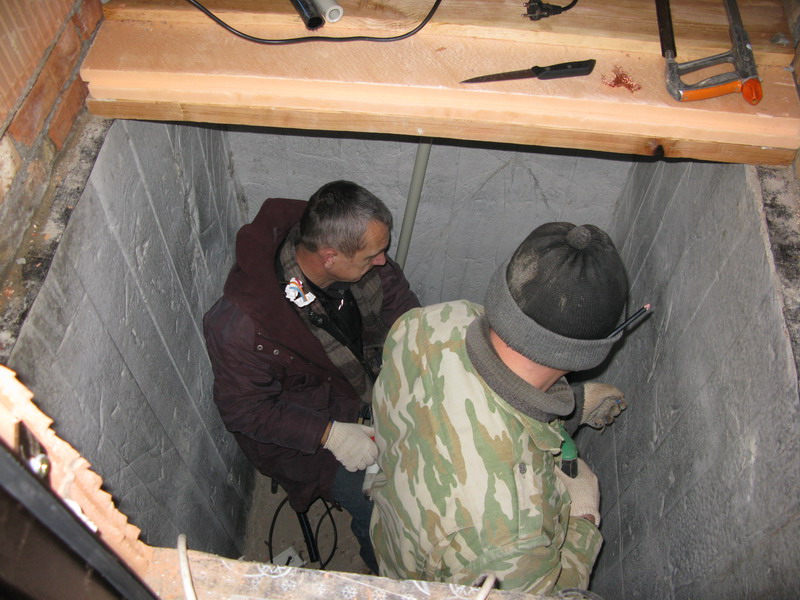

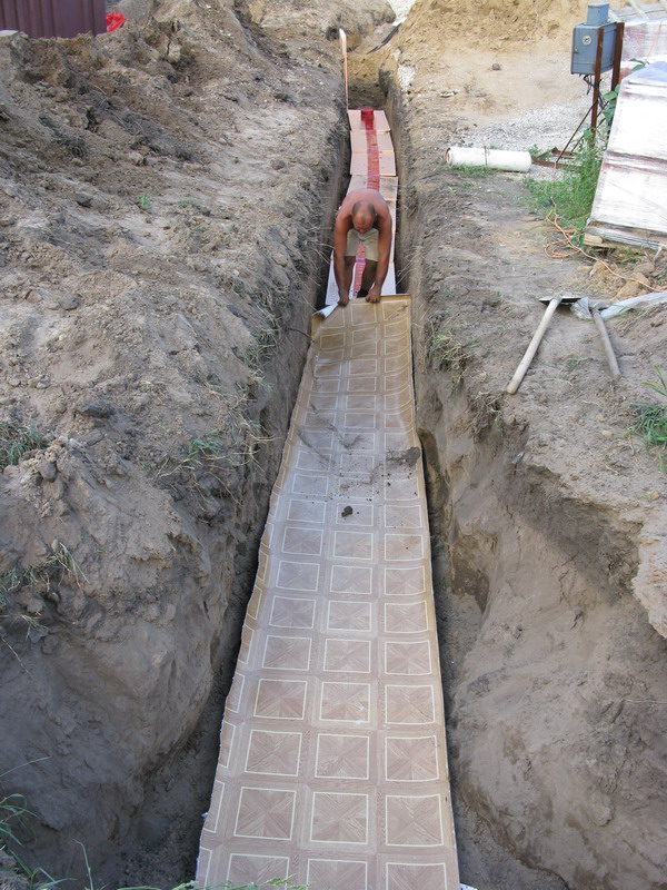

Пока желание скорей закончить строительство и пожить в Новом доме СИЛЬНЕЙ:) Давно готовился завести холодную воду в дом.
В начале рассматиривал вариант холодной водороводной воды из деревеского водоровода. По временной схеме. Но... Передумал. Раз погода способствует , принял решение запустить водопровод со скважины. Сегодня паял, подключал. В кессоне и котельной. Была ещё одна причина, по которой торопился дать воду. Хотел внести Ясность. Во время бурения свай под пол веранды дома, строители попали на место , где идут трубы к дому от скважины. Сказали мне, что вовремя заметили. Сказали мне спасибо, а я сказал себе: Как хорошо, что я перестраховался на такой случай и поверх земли и Эппс, положил слой Линолеума. Именно Линолеум не дал пробурить дыру
ручным буром Тиссе.
Испытание и подача воды в дом развеяла все мои сомнения и опасения.

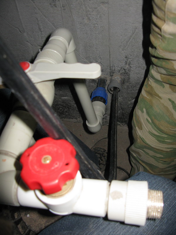

Что за агрегат на третьей фотке ? Что за монстроидальный кабель у вас идет к кессону ? Не тот-ли самый "военный" :) ? Я подводил кабель внутри ПНД трубы, герметично соединял с кессоном. на случай что если придется выдергивать, или пропускать еще что-то. И то умудрился негерметично закрутить фитинг, и весной у меня через него в кессон попадала вода. Придется откапывать и переделывать, а у вас кабель как введен в кессон ?
Насчет линолиума... Ну не знаю, в экструзии сделать дырку тоже надо очень сильно постараться :) Я так вообще не заморачивался, обернул трубу в полиэтиленовый вспененный утеплитель и все. Никаких проблем при 30` морозах не испытывал. Всеравно закопано по нормам 1.2 м. так что даже этого можно было не делать, скорей для собственного успокоения..
Какие были опасения при включении воды в доме ?

bobaqpe написал : Что за агрегат на третьей фотке ?
Не знаю, что вас заинтересовало. Но фото изображены:
  1. В центре,- оголовок скважины с кранами (3 шт)
  2. Справа на стене ,- Блок с пусковым конденсатором для Погружного насоса и выключателем. Рядом,- влагозащитная розетка.

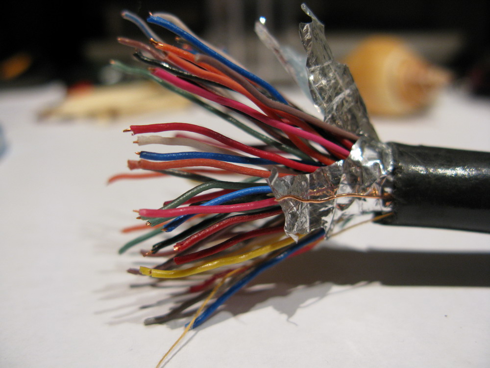

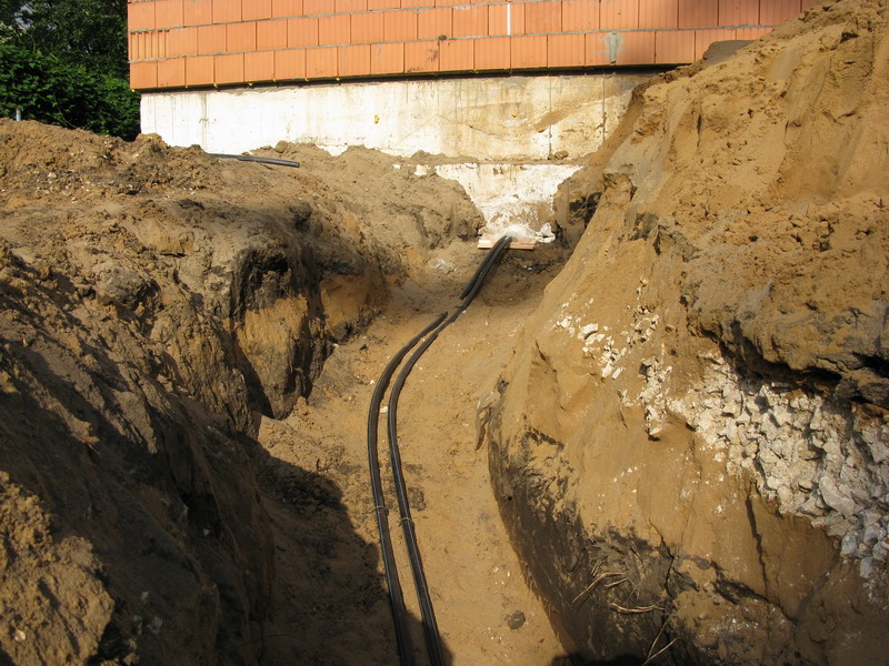

    Да, военный,- идёт Внутри ПНД-трубы.:) Классный кабель. Думаю, для него и ПНД трубы не нужны. Но сделал на всякий случай. Насос потребляет довольно большую пусковую мощность. 4 кв. мм. каждой жилы кабеля,- совсем не лишние. Три жилы в том числе одна заземляющая,- то что надо! Ещё и коаксиал для видеокамеры и плюс информационные,- четыре пары по 0,5 квадрата.
У меня ещё целая катушка такого кабеля. Завтра планирую ввод в кессон ,- все зазоры хорошо прошприцеваить силиконовым герметиком.
... а у вас кабель как введен в кессон ?
введён через полипропиленовую трубу большего диаметра. Надеюсь, кессон у меня не будет затапливать, посколку почва в этом месте песчаная.
Боялся дырки в трубе или КЗ или обрыва кабеля. ПыСы: второй кабель (телефонный) могу подарить , кому нужно.

Да, я видел этот кабель уже :) Помню было желание им весь дом обмотать, только вас вовремя остановили... На фотке меня заинтерисовал блок с пусковыми конденцаторами. Просто у меня нанос подключен обычным трехжильным кабелем, фаза-ноль-земля, вот я и думал что кругом так :)

bobaqpe написал : Просто у меня нанос подключен обычным трехжильным кабелем, фаза-ноль-земля, вот я и думал что кругом так
Скорее всего, у вас конденсатор встроен в насос. Конденсатор нужен для создания вращающегося магнитного поля (При однофазном подключении).
