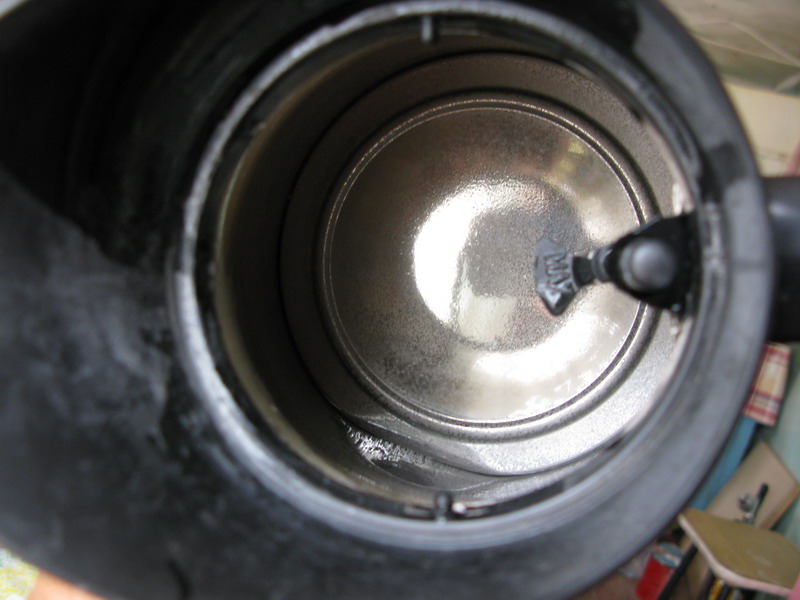

А что касается воды. Если у тебя система отопления замкнутая, имеет смыс разориться и один раз залить ее обессоленной водой из магазина, а еще лучше- с какой нибудь котельной . Таким способом можно забить на накипь и коррозию на многие десятилетия, естественно если при необходимости долить систему доливать ее прокипяченной ( чтобы удалить растворенный кислород) обессоленной водой , например дистиллятом для аккамуляторов
Идея ,- отличная. Но может быть вода из скважины итак подойдёт. Я делал анализ в лаборатории,- солей в два раза меньше нормы. Посмотрите на дно чайника после 4=х месяцев кипячения в нём воды из скважины, каждый день минимум по три раза строителями. Может ещё этой водой и аккумяляторы заправлять?:) Ещё деньги: на мебель для дома...:)
