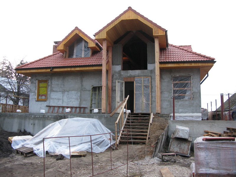

У меня будет две кладовки, которые оборудовал в Свободноим пространстве между стенами комнат мансардного этажа и стеной дома. Одна Тёплая,- там я утеплил крышу ДО МАУЭРЛАТА. И одна холодная. В холодную я поставил пластиковую дверь. Только вместо стеклопакета заказал
тёплую сендвич -панель. Ещё,- на фото : дизайн потолка первой комнаты. В отверстия
смонтирую 4 галогеновых светильника по 20-35 Вт и 1 светодиодный ночник.
