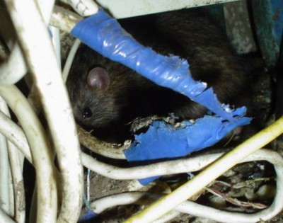

Mazaika написал : Пластиковую могут погрызть мыши. Думаю в МП трубе лучше.
Если не выкинул, в выходные сделаю фото МП после мышей. Алюминиевый слой - "на Ура!". Насквозь - совсем чуток не хватило :(

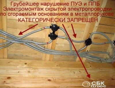

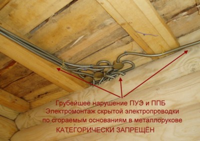

Цитата: "Металлорукав, как и гофрированная труба, защищают электропроводку от незначительных механических повреждений, но не может служить защитой от возгораний при коротких замыканий в электропроводке, так как не обладает локализационной способностью. Может возникнуть вопрос: А что это за способность такая, которая не даёт возможности хомячкам-электромонтажникам выполнить скрытый электромонтаж без особых затрат и усилий? Отвечаем: Локализационная способность – это способность несгораемого материала (металлическая труба, стальной короб), в котором прокладывается кабель, выдерживать короткое замыкание в кабеле или проводе, без перегорания стенок несгораемого материала.Это означает, что при коротком замыкании в скрытой электропроводке, стенки металлорукова перегорают, что неминуемо приводит к возникновению пожара. С дальнейшим развитием событий можно ознакомиться из ежедневных сводок МЧС."
Ссылка:http://elektroas.ru/vsya-pravda-o-elektromontazhnyx-rabotax-v-derevyannom-dome-v-sootvetstvii-s-pue-i-pteep-elektromontazh-vnutrennej-skrytoj-elektroprovodki-v-derevyannom-dome-nachalo Ссылка как надо: http://elektroas.ru/vsya-pravda-o-elektromontazhnyx-rabotax-v-derevyannom-dome-v-sootvetstvii-s-pue-i-pteep-elektromontazh-vnutrennej-skrytoj-elektroprovodki-v-derevyannom-dome-prodolzhenie
Цена стальной трубы не выше, чем у МП. Монтаж, наверное, тоже не сильно чудной - сварка и резюба там точно НЕ нужны. Тонкостенную трубу можно гнуть, распредкоробки из железяки - тоже есть. Какую проблему мы сейчас пытаемся решить?:confused:

GVK написал : Какую проблему мы сейчас пытаемся решить?
НО... ТАМ ЖЕ написано:
”Толщина стенки металлической трубы, в соответствии с правилами пожарной безопасности, должна составлять:
  1. Для медных проводников до 2,5 мм2 (алюминиевых проводников до 4 мм2) толщина стенки не нормируется;”
Значит важно, чтобы просто В ТРУБЕ? Если сечение 2,5 мм2? А у меня это так. И толщина не имеет значения? Тогда и МП подойдёт?...

Mazaika написал : Тогда и МП подойдёт?...
Нет. Причина:
GVK написал : в выходные сделаю фото МП после мышей. Алюминиевый слой - "на Ура!". Насквозь - совсем чуток не хватило
И ещё:
Mazaika написал : Для медных проводников до 2,5 мм2 (алюминиевых проводников до 4 мм2) толщина стенки не нормируется;”
Значит- металлическая гофра подходит!!!!!-:) Вы чувствуете бредятину этих норм???? -:):)
