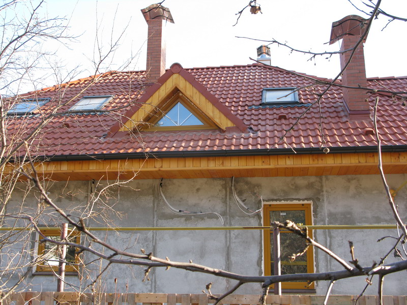

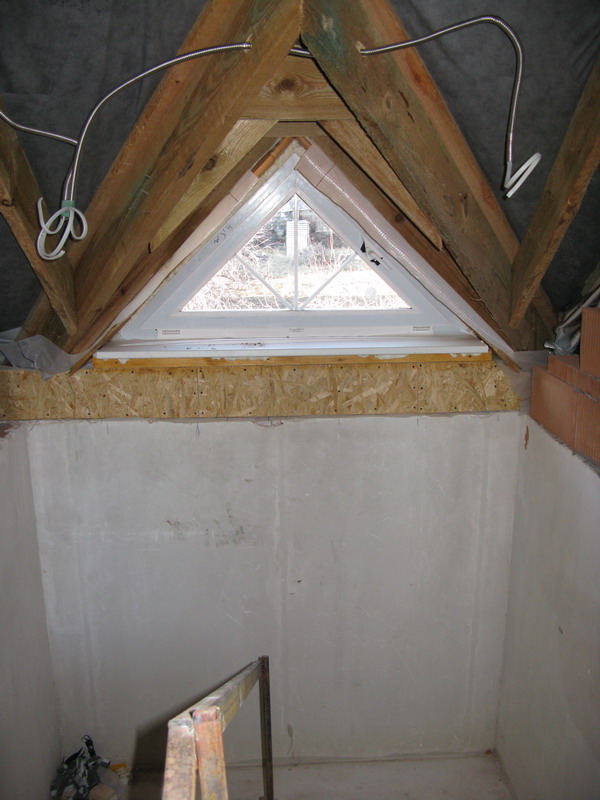

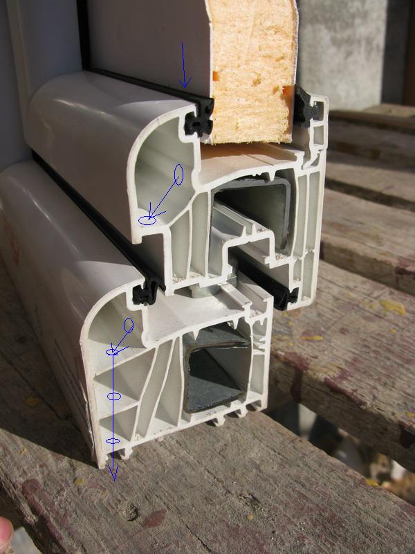

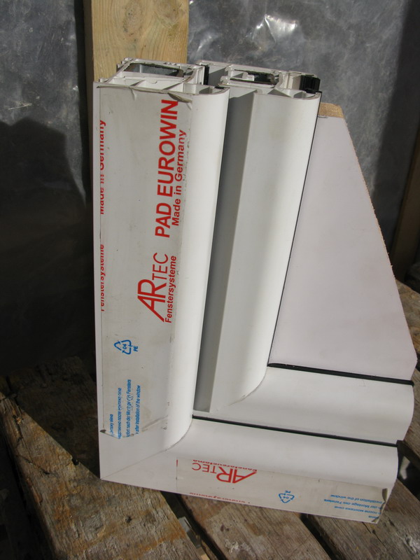

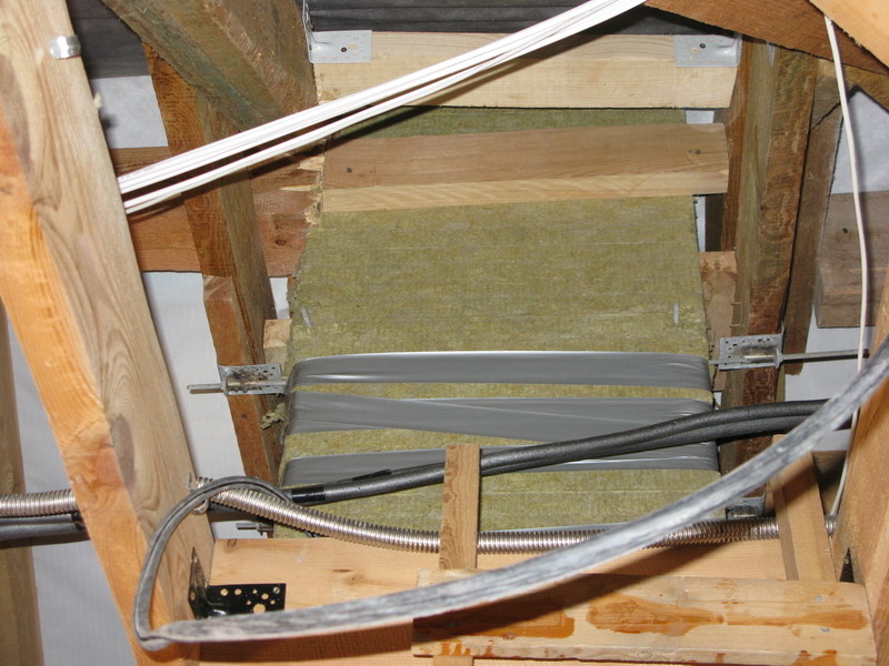

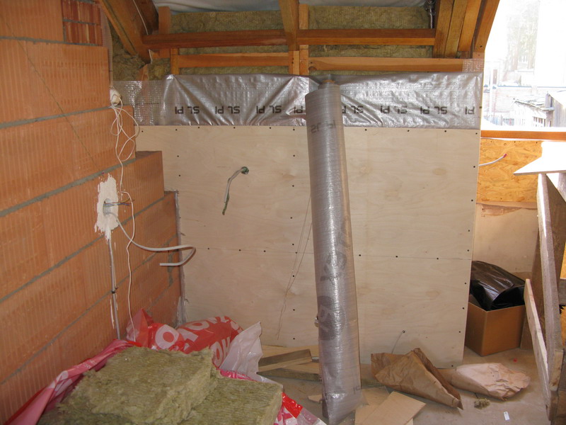

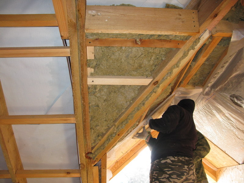

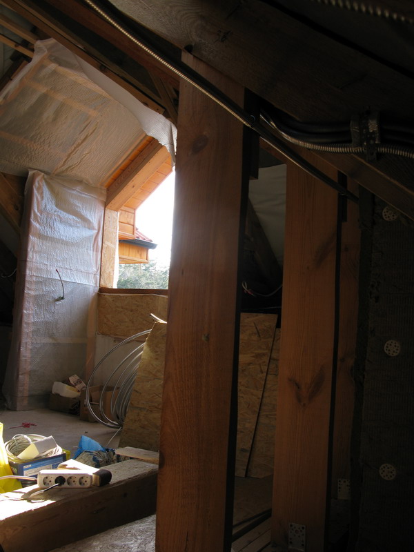

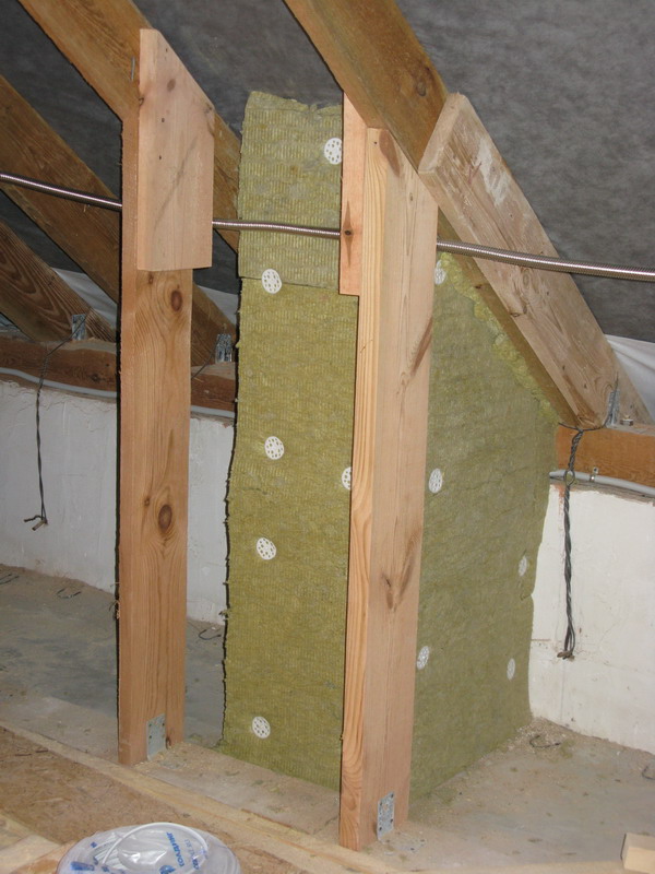

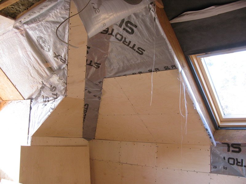

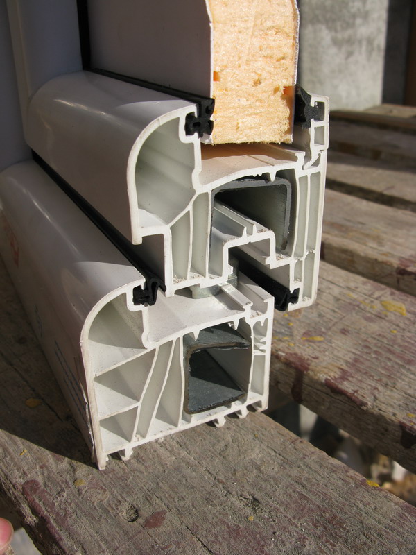

Фотоаппарат отремонтировал. Отдал за срочность 2 тыс. руб. Мастер специально вышел в субботу. Так что, могу выложить фотографии. 1 фото,- утепление трубы вентиляции 2 фото- трубы камина 3-4 специалисты по окнам предложили ЭТОТ профиль. Мне он понравился бошьше чем Экспроф.. Жду предложения по цене на мансардные окна из этого профиля. 5 Косяк исправлен. (Трубы кондиционера теперь не мешают обшивке.) 7-8 окно на лестницу поставлено. Я не послушал совета жены,- не делать БЕЛЫЕ шпросы. Решил сделать Эксперимент на НЕОТВЕТСТВЕННОМ окне. Теперь я вижу,- она была права. На других окнах совсем не буду делать шпросы, хоть они и есть в Проекте. Изготовители окон говорят, что НЕ ДЕЛАЮТ цветные. Только белые.

2Mazaika на фото не понятно, а вент зазор между минплитой и гидроизоляцией сверху есть?

Mazaika написал : 1 фото,- утепление трубы вентиляции
Это просто вентиляционный трубы утеплены или каналы отопительные? Для чего вообще вентиляцию утепляют?
Mazaika написал : 3-4 специалисты по окнам предложили ЭТОТ профиль. Мне он понравился бошьше чем Экспроф..
Чем лучше он от того ж КБЕ или Века? Я для себя первый выбрал да и пока еще не пожалел. Большее значение имеет фирма-переработчик, как сделает сами окна чтоб не перекашивались и пр. Да, монтаж тоже очень важен качественный!

SERG_abc написал : 2Mazaika на фото не понятно, а вент зазор между минплитой и гидроизоляцией сверху есть?
Зазора нет. При использовании гидроизоляции мембранного типа необходимости в зазоре нет.
Tool написал : Это просто вентиляционный трубы утеплены или каналы отопительные? Для чего вообще вентиляцию утепляют?
Утепляют, чтобы не было конденсата.
Tool написал : Чем лучше он от того ж КБЕ или Века?
Особенность конструкции окна (профиля),- нависающий карниз створки окна над профилем рамы. (вода никак не попадёт в раму.)

Mazaika написал : Особенность конструкции окна (профиля),- нависающий карниз створки окна над профилем рамы. (вода никак не попадёт в раму.)
Есть аналогичный Рехау-Бриллиант по моему и у Века есть точно такие профили. Но вода все равно может затечь и туда, смотря какой дождь будет.
А я наивно думал, что нависание сделано для безпроблемной установки толстого стелопакета( 32=>36=40мм). А что разве в профиле не сделаны спец.влагоотводящие отверстия? Попадать то она (влага) будет все равно.
