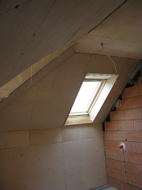

Привет, Мазаика.
  1. Не нравится мне как вы мансарду фанерой обшиваете по стропилам сразу. Нужно делать по мет.каркасу, в 2слоя с проклейкой фюгенфюллером влагостояким гипроком. Силами проф.гипрочников.
  2. Провод NYM пр-ва Севкабель или Alcatel достаточно было запихнуть в негорючую гофру DKC оранжевого цвета (дешевле всего продает фед.компания ТФС, в Тольятти есть вроде). Горобки - негорючие квадратные пластиковые с резиновыми сальниками под любой диаметр гофры. Располагать после утеплителя, закрытого мембраной. в зазоре образуемом профилями для гипрока. Способ и материалы проверенные тысячами объектов, в т.ч. исторических зданий с деревянными перекрытими типа Эрмитажа и Кремля.
Вообще под распред коробки удобнее брать глубокие подрозетники по дереву (естественно дорогие негорючие - цена в районе 30-40руб в зав-ти от бренда). Доступ к распайке удобный - снял выключатель или розетку и все.
  1. Автоматы достаточно категории С, само собой франц.Легран, Шнайдер Мульти9, ABB и т.п.
  2. Нахрена выключатели света на уровне плеча я не понимаю. Особенно неудобно будет с больными руками. Все обои засалите. В спальне вместо выключателей нужно все светильники через переключатели на 2-3 направления - 1 группа возле дверей, вторая - сбоку от изголовья кровати. На общий свет у каждого из супругов между тумбочкой и кроватью -т.е. перключатели на 3 направления, бра - раздельно. Удобнее кнопочные (нажимная клавиша).
  3. Конденсат со сплитов нужно выводить в каналью. Через сухой сифон (500 руб всего). См. слив филлтров на фотках Мастерса и Доки на последней страницу темы Было, стало: http://www.mastercity.ru/vforum/showthread.php?t=61976&page=11 http://www.mcalpine.ru/catalog/?category=32
  4. Воздуховоды для приточки нужно делать из оцинковки. Так намного лучше. Я выбрал для себя приточку Бризарт (хорошая сборка из лучших комплектующих, есть обратная связь и зап.части в случ необходимости, т.к. завод и разработчки в МСК). Пока времени нет поставить. См. тему горячая линия Бризарт в разделе вентиляция данного форума. И сайт www.breezart.ru да, если фанера не специальная(казеиновая), то будете дышать формальдегидами, и дырявить мембрану саморезами, когда вешать чего-нить.

Закончена обшивка СЗ комнаты (северо-западной). Начали штукатурить кирпичные стены в этой комнате. Сделано около 80% электромонтажных работ. Сегодня внимательно осмотрел столб, к которому мне нужно подключить
эл. питание дома. Страх и ужас туда лезть...:eek:

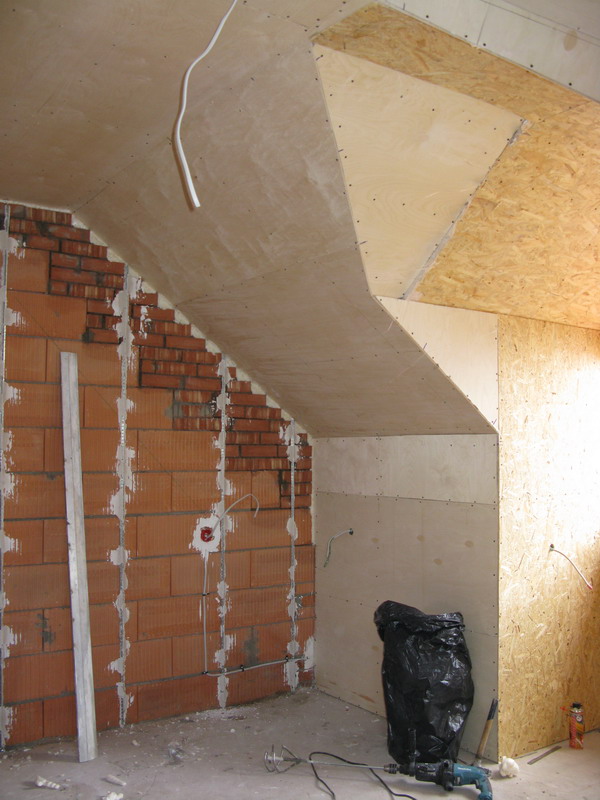

2Mazaika , мне кажется, или у Вас на пятом фото проем без перемычки?
