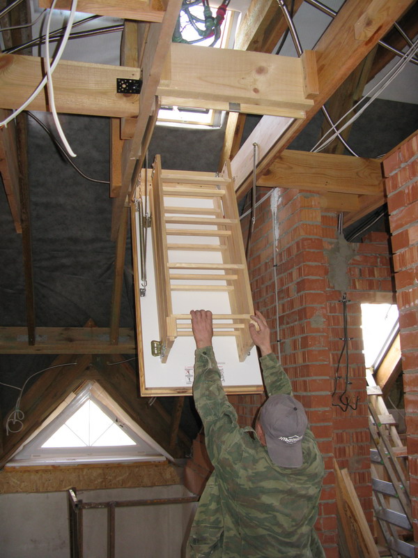

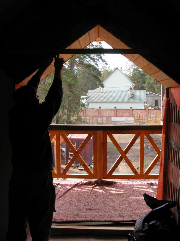

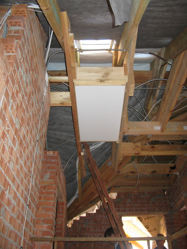

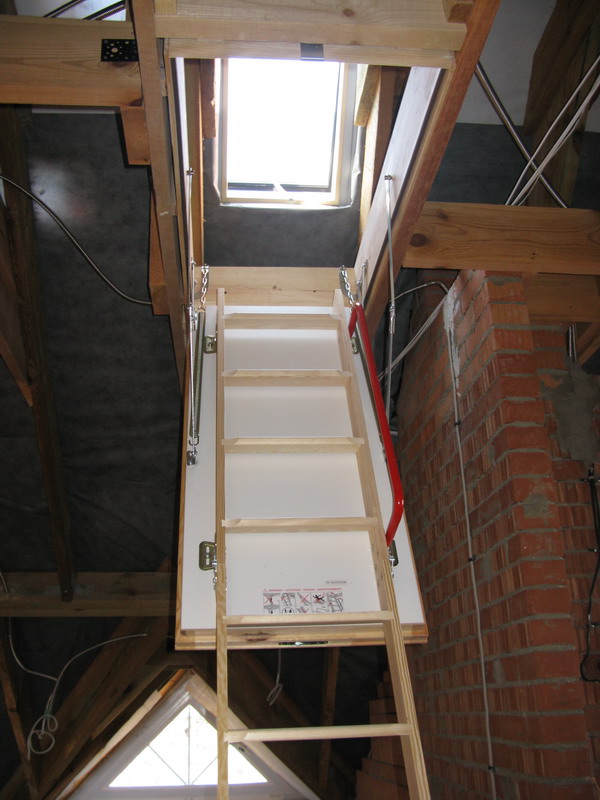

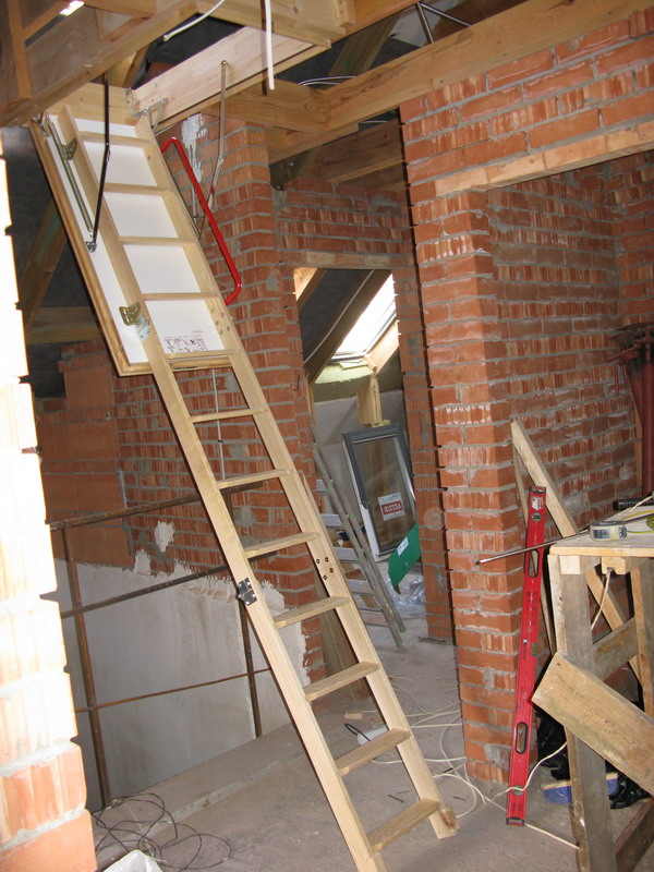

Сегодня электрик закончил монтаж электропроводки. (Отчёт позже) Продолжали утепление потолков и обшивку фанерой. Установили чердачную лестницу, фирмы FAKRO и над ней Люк-выход на крышу FAKRO. http://www.fakro.ru/htmlru/163.php По прежнему ищу решение конструкции двери на балкон. Остановился на Такой конструкции : см. Фото. (Чертёж двери в масштабе 1:10) Дверь,- повортно-откидная. Справа и слева откидные фрамуги, на которых будут стоять противомоскитные сетки.

Mazaika написал : Установили чердачную лестницу, фирмы FAKRO и над ней Люк-выход на крышу FAKRO.
Вот как раз Факро-то меня и не устроила в свое время.
Mazaika написал : Остановился на Такой конструкции : см. Фото.
И правильно. Две створки, конечно, красиво, но заморочно. Кстати говоря, стандартные балконные двери уже 850 мм. Поэтому вам есть куда подвинуться, если что.
