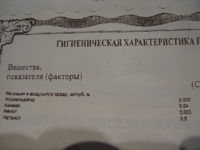

e-babay Ок. Завтра поищу бумаги.
Вот нашёл: 1 фото OSB-2 2 фото- фанера ФСФ
OSB .- формальдегид (ядовитое вещество) -0,1 при норме ПДК 0,01, т.е. превышает ПДК в 10 раз. А в Фанере,- 0,003, меньше ПДК в 3,3 раза. Стирол,- 0,02. В фанере стирола нет. Фанера тоже не идеальный с точки зрения Экологии материал. Но я хочу закрыть фанеру Гипсокартоном. Аммиак: http://www.golkom.ru/kme/01/1-67-3-2.html Про вредности OSB- плит: http://www.ecrushim.ru/documents/osb.php

Mazaika написал : Вот нашёл: 1 фото OSB-2 2 фото- фанера ФСФ
Mazaika, спасибо! Никогда бы не подумал, что ОСП-2 ядовитее ФСФ! Она (ОСП-2) ведь даже не является влагостойкой. Тогда, по логике, ОСП-3 вообще нельзя использовать внутри помещений. Прочность у фанеры выше, а цена если и выше, то незначительно. Странно тогда, почему ОСП получает все большее распространение. Не иначе, как проделки манагеров.

Mazaika написал : формальдегид (ядовитое вещество) -0,1 при норме ПДК 0,01, т.е. превышает ПДК в 10 раз.
Формальдегид лёгкое вещество и быстро выветривается при открытой форточке. Фанера- лучший вариант, нежели щепки в клее. ИМХО.
