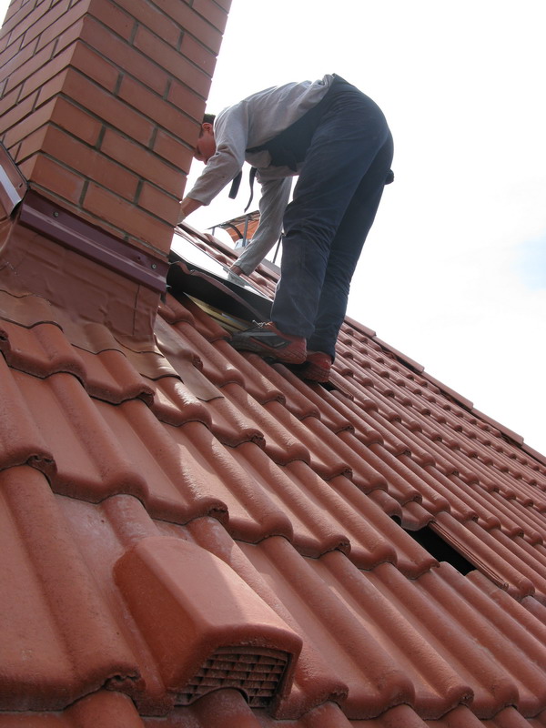

Mazaika написал : По цене крыша изхорошей металлочерепицы
примерно как из Цементно-песчаной, а то и дороже. А вот по шумности и по защите от зноя , для жилой мансарды не очень.
А как выглядит эта черепица? Вернее из далека я видел на фото вашего дома, а вот сама по фактуре какая она, какая тощина и пр.? Я для себя металлочерепицу все же выбрал, нравится внешне, да и по долговечности говорят неплохо. По наблюдениям видел 10-12летние постройки на которых черепицей такой покрыто, и пока даже цвет не изменили заметно (хотя конечно обязательно выгорает она как и другие покрытия, главное чтоб на глаз было не заметно).

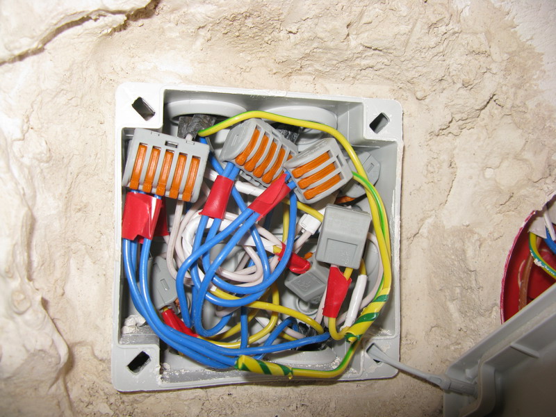

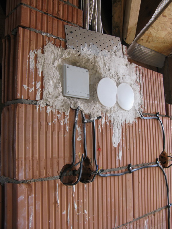

Отчёт о завершении электромонтажных работ

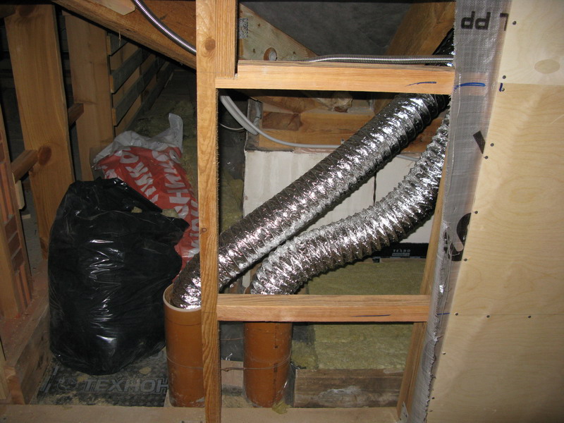

С трубами вентиляции я погорячился. Поторопился купить и смонтировать трубы. А как утеплять,- не подумал.
Завтра всё это буду демонтировать и делать вентиляцию из 110 мм канализационных труб.

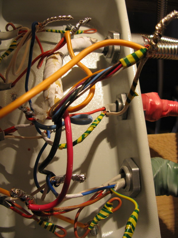

Mazaika написал : Отчёт о завершении электромонтажных работ
Вы эти фотки электрикам покажите из соседней ветки :) в разделе, "как низя делать, или ужасы монтажа". Даже я далекий от электрики вижу грубые нарушения. Например использование оранжевого провода в качестве земли.
Не смог найти тему, которую хотел показать, ну даладно, примеров достаточно, Вот: http://www.mastercity.ru/vforum/showthread.php?t=108896
Ради прикола, выложите эти фотки в разделе электрика, что народ скажет.

bobaqpe написал : Даже я далекий от электрики вижу грубые нарушения. Например использование оранжевого провода в качестве земли.
Я пошёл на это сознательно. Чтобы использовать венный кабель 3х4 плюс информационные. И Чтобы сэкономить деньги. Все провода, отличающиеся по цвету от стандартных будут помечены в распредшкафу соответствующими леточками. Как и в распредшкафу на фото. Там я сделаю дополнительные соответствующие надписи.

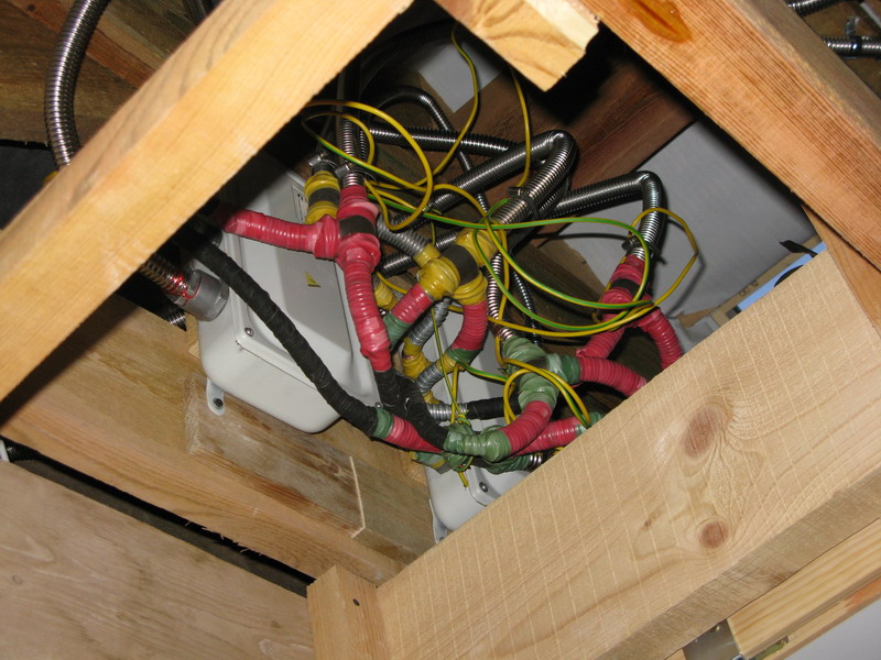

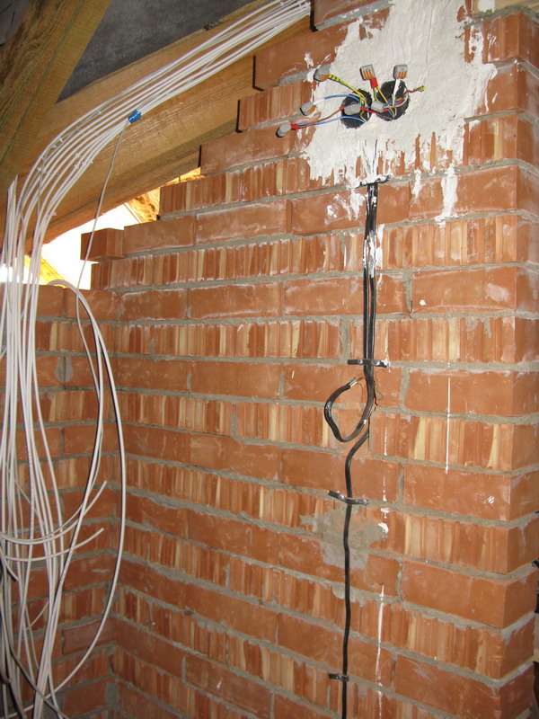

23.04.2010 в 11:17:24
По поводу электромонтажных работ на фото... Мягко говоря, очень не понравилось. Тот осьминог из труб, что сверху двух коробок, надо было без тройников, в один ряд завести с низу в один-два щитка достаточного размера. В щитке можно было разместить и подписать несколько автоматов (в идеале), либо несколько контактных планок с винтовыми зажимами и аккуратно развести по ним, чтобы хотя бы было понятно, где силовые фазы, где осветительные. Трубы перед входом в щиток снизу жестко закрепить. ИМХО, конечно.

SERG_abc написал : По поводу электромонтажных работ на фото... Мягко говоря, очень не понравилось.
Это очень мягко говоря. Так обычно делают на продажу, типа включил-работает и отвали. А что потом со всем этим безобразием делать? Как эксплуатировать, ремонтировать? Не, я так себе делать не буду точно.
