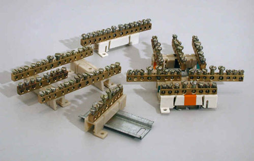

bobaqpe написал : А вот где могут быть проблемы, так это винтовые соединения, т.к. недотяг приводит к нагреву соединения, а перетяг, к уменьшению сечения ( и опять нагреву).
Во многих эл. щитах стоят шины нуля и земли именно с винтовыми зажимами. Посмотрите силовые щиты на любом предприятии, там нет никаких паек, все на винтах, болтах и гайках. Если провод не сопли (а у Мазайки нормальный по сечению провод насколько я понял) то нормально зажать не проблема. Или Вы предлагаете нули и земли паять, или варить или на Ваго? Скажите это электрикам, которые много щитов за свою жизнь собрали, я посмотрю:) ... На мой взгляд, Мазайке можно было поставить несколько таких вот шин и аккуратно по ним развести.
bobaqpe написал : Ежели проводится пайка скрутки, то 100% качественно можно сделать только тигелем (паяльная ванна), все остальные варианты пайки допускаются только при очень большом опыте работы с такими соединениями, человека проводящего работы.
Судя по фото, у Мазайки такой опыт есть. На мой взгляд, пропаяно хорошо.
P.S. Ваго не доверяю. На этом сайте видел фото выгоревших коробок с Ваго. Вот в маленьких коробках, где два-три провода сходятся, я бы предпочел сварку или пайку.

SERG_abc написал : Уж лучше под винты посадить - щитки электрики так обычно и делают, без паек, получается и красиво и надежно.
У меня в квартире разводка была сделана в советском щитке "под винты". Правда, алюминиевыми проводами. Дом строился, когда уже действовали ПУЭ, регламентирующие разводку Медью. Но непорядочные строители за взятку сдали дом. Так вот, когда я въехал в квартиру, я подтянул ВСЕ соединения в щитке. Но, несмотря на это, у меня последовательно, в течение 5 лет отгорело 4 провода. причём ИМЕННО в местах винтовых соединений! На клеммах, на автоматах. 2 года назад я переделал проводку на кухню на медь, добавил по одному проводу зануления от щитка ко всем остальным розеткам, поставил Новые автоматы и УЗО. Заодно и в щитке заменил все провода. Остались только три старых автомата на алюминиевой проводке освещения.
У нас на работе делали реконстукцию помещений. Провода к светильникам "Амстронг" смонтировали на клеммах с винтами. За 4 года уже два раза лазили под потолок, ремонтировали неконтакт или обгорания. Дело в том, что если контакт на винтах не трогать,- он проживёт долго при условии нормального сечения проводов и хорошей затяжки. Но... Если соединение или провода, вибрируют, двигаются,-соединение ослабляется. И в этом я вижу недостаток винтовых соединений. Например, когда монтирую розетку, выключатель (и пр) с винтами, я после подсоединения проводов ЕЩЁ раз подтягиваю виты, чтобы выбрать СЛАБИНУ, которая образовалась во время монтажа.

SERG_abc написал : На мой взгляд, Мазайке можно было поставить несколько таких вот шин и аккуратно по ним развести.
Шины со временем окисляются. Пайка надёжней, если выполнена качественно. Или сварка.
