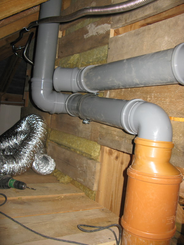

Здравствуй Мазайка. А что это за оранжевая хрень под серыми трубами?

DSP007 написал : А что это за оранжевая хрень под серыми трубами?
Это канализационные трубы 16 см.(2 шт) Идут от потолка в кухне. (Для вентиляции) Так в Проекте. Но вот черепица с трубой только на диаметр 11 см. Пришлось делать Переход... И... Поскольку ветниляционные трубы 16 см. попадали в Балку, пришлось
черепицы с трубой ставить в удобном месте и ВЕСТИ ТУДА трубы... Оранжевый цвет у VAVIN означает, что это трубы для НАРУЖНОЙ канализации...:)

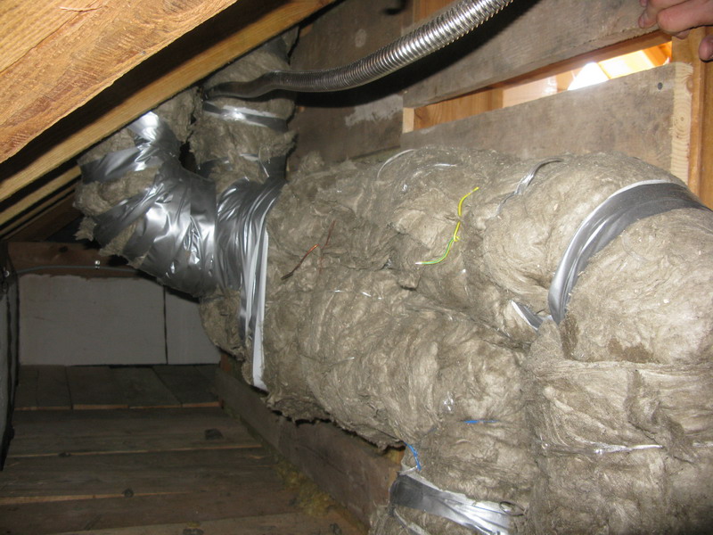

отделкин написал : А так у вас конструкция просто золотая выходит
Зато прочная и тёплая. Конденсата не будет. Ведь для его образования нужны условия. Их нет.

2Mazaika а какой тогда смысл в положеной по стропилам пленке?какую роль она выполняет?
Mazaika написал : Ведь для его образования нужны условия.
И почему тогда все стены и потолки шьются с зазором между пленкой и чистовой отделкой?

отделкин написал : И почему тогда все стены и потолки шьются с зазором между пленкой и чистовой отделкой?
Действительно, положено делать зазор от 20 мм между пароизоляцией и чистовой отделкой. Логика здесь стандартная. Паропроницаемость должна расти наружу. Поскольку паропроницаемость отделки обычно выше паропроницаемости пароизоляции (тьфу!), то отделку надо отделять (тьфу еще раз!) от пароизоляции воздушной прослойкой, чтобы отделка проветривалась и не отсыревала. А будет там конденсат или нет, это как карта ляжет. Много от чего зависит.

отделкин написал : 2Mazaika а какой тогда смысл в положеной по стропилам пленке?какую роль она выполняет?
Все просто. Пленка задерживает пар в зоне отделки, которая находится в теплой части кровельного пирога. При эффективном утеплителе, в этой части пирога не будет температуры, достигающей точки росы - конденсата не будет, пар остается в газообразном состоянии. А там, где температура будет низкой - во внешней части утеплителя крыши, там точка росы не будет достигаться потому, что избыток влаги из помещения туда не пустит пароизоляция. В результате - тепло и сухо во всем кровельном пироге. В этом и есть смысл пароизоляции - не пускать пар туда, где он может конденсироваться.
