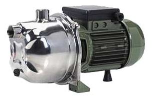

А чё,- я ни чё.:) Вот модель насоса спрашивали. Сообщаю: JEXI 65 Фирма SEA LAND :) Максимальная высота подъёма=35 метров. Макс. производительность= 40 литров в минуту.

Вот насчет мембрамного бака, и реле давления согласен, работать не будет. Только вопрос, а оно тебе надо ? Во время заполнения огромной бочки :) ты-же ее не собираешся тоонюсенькой струйкой из смесителя заполнять. А поставиш нормальный дюймовый шланг и насос будет работать на полную мощщу выдавая свои 1500 л. в час на гора. Поэтому в системе "заполнения большого бака" никаких расширителей и мембрамников не надо. А вот если-бы ты собрался поливать водой из скважины, то да! Для того чтоб автоматика просто включила насос, как я уже сказал выше, достаточно стравить давление в системе дома (один раз слить в унитазе). Просто у меня точно такая-же схема, уже год работает. Единственное, что я хочу сделать, так это поставить электрический клапан для заливки в поливочный бак, чтоб не бегать на улицу, открывать кран, а после заливки, не забыть его закрыть :) Но, это уже так.. мои "умнодомовые" заморочки.

Насос нормальный :) Для маленького участка пойдет :) А цена, реально "Респект!" нормальная цена у него 7 000р.
