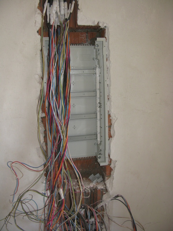

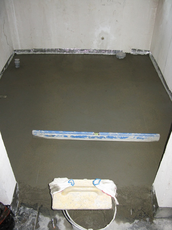

Вчера заменили кабель питания, который просверлили при монтаже маяков стяжки на мансарде. Начали монтаж Распредшкафа. Установку автоматов, УЗО и пр. Начали делать стяжку на первом этаже. В туалете. Я допустил ошибку. Толщина подложки (зелёной) под "тёплый пол" 3 см. А утепление у меня по проекту 5 см. По идее надо было в начале постелить 2 см потом на него 3 см подложку под пол. Поэтому получилась ТОЛСТАЯ стяжка, - 7,5 см плюс добавится плитка 1 см. Будет ли у меня прогреваться "Тёплый пол" при такой толщине стяжки?

Mazaika написал : Поэтому получилась ТОЛСТАЯ стяжка, - 7,5 см плюс добавится плитка 1 см. Будет ли у меня прогреваться "Тёплый пол" при такой толщине стяжки?
Будет, не боись :) просто он будет делать это ммеееедлеееннно....
