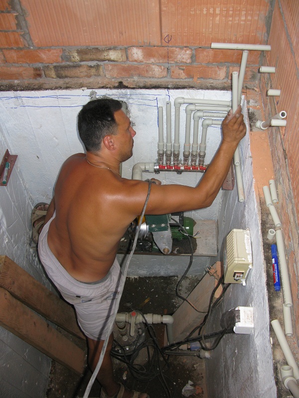

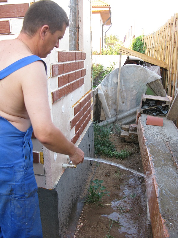

Сегодня смонтировали и запустили в работу систему полива на 6 поливных труб....

Mazaika написал : Сегодня смонтировали и запустили в работу систему полива на 6 поливных труб....
Как будете на зиму воду из кранов сливать?

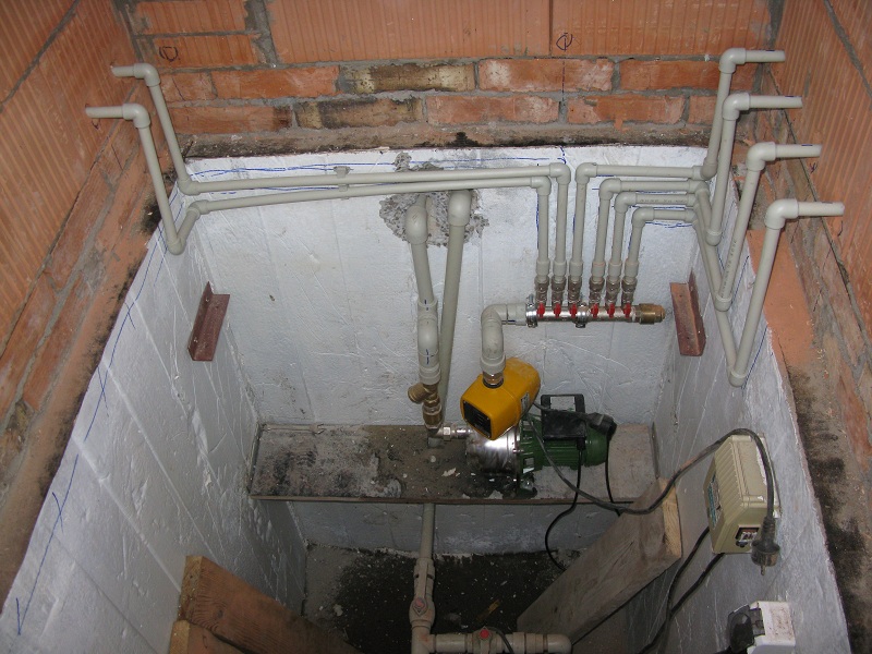

GVK написал : Как будете на зиму воду из кранов сливать?
Думаю, на гребенке надо вместо заглушки поставить кран. Тогда можно будет слить воду.. На фотках плохо видно, но надеюсь насос подключен через "американки" ? иначе демонтировать его будет, бооольщая проблема. А вот обратный клапан стоит не верно. Дело в том, что любому насосу нужен обратный клапан .... на выходе :) на входе тоже иногда ставят, но не прям на насосе, а на конце трубы через которую идет закачка воды... чтоб при выключении, вода из трубы не убегала. В вашем случае, обратный клапан тут совсем некчему... (по моемоу мнению)
Сорри, на выходе "обратник" есть.. он в блоке контроля потока и сухого хода...

bobaqpe написал : Как будете на зиму воду из кранов сливать? Думаю, на гребенке надо вместо заглушки поставить кран. Тогда можно будет слить воду..
Ок! Поставлю. Попозже. Пока есть возможность сливать воду через сливное отверстие в насосе.
Через Американки. Повезло, с третьего раза нашёл толковых сантехников. Всё по уму делают. Надо только вовремя и грамотно ставить задачи: Чего хочется.
А вот обратный клапан стоит не верно. Дело в том, что любому насосу нужен обратный клапан .... на выходе на входе тоже иногда ставят, но не прям на насосе, а на конце трубы через которую идет закачка воды... чтоб при выключении, вода из трубы не убегала. В вашем случае, обратный клапан тут совсем некчему... (по моемоу мнению)
На выходе у меня и стоит обратный клапан. Обсудил с сантехником. Вроде всё правильно... =========== Решил ускорить строительство. (Один рабочий заболел. Другого подсобника штукатуры выгнали после того, как он просверлил мне перекрытия насквозь.) Нанять ещё одну бригаду. Получилось с 3-го раза. Например: Одни взялись делать лестницы. Приехали, посмотрели, объяснил что делать. Нарисовал чертежи лестниц с размерами. Спрашиваю,- сколько? Жмутся,- не говорят. Долго мне рассказывали какие они профессионалы. И там они строили и там. Назначил встречу на доме для заключения договора и начала работ. (на следующий день, на 13-00) Не приехали. Потом приехали, когда не договривались. (Я уже и не ждал. Приехали с женой поливать огород). Привезли рабочего. Узбека. 1 человека. Жалко было выгнать, раз приехали. Ладно. Работайте! Инструмента нет. Всё,- дай. Начали городить опалубку. Из ЭППС.(???) Типа ,- выдержит (с боков) (Бетон!) Неадекват. Начинаю говорить об армировании и пр. Неадекват: -И так сойдёт! Оставил ночевать. Звоню,- не отвечают. Это было последней каплей. Приехал,- говорю: Такая работа мне не нужна. Дал 100 руб. на бензин и проводил.

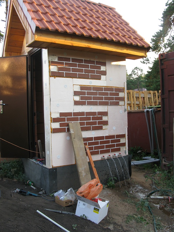

Кессон и домик над кессоном планирую использовать под следующие задачи: Планирую там ещё смонтировать:
  1. Генератор резервного эл. питания для скважины и резервного светодиодного освещения.(в доме) (Чтобы в доме не тарахтел) 2-3 кВт.
  2. Распределительный пункт освещения Западной части участка.
  3. Пункт сети охраны и видеонаблюдения.
  4. Скважина уже работает.
  5. Поливной пункт работает.
  6. Место хранения садового инвентаря. Пока нет сарая.
  7. Запасной погреб.

Mazaika написал : ...Пока есть возможность сливать воду через сливное отверстие в насосе.
слить воду из трубы - половина дела. Не забудьте слить из кранов в открытом _И_ призакрытом состоянии. У шаровых кранов вокруг шара есть полость, которая при заморозке рвет стенку "на ура". Пользоваться потом краном можно, но во время закрытия/открытия будет фонтанчик.

GVK написал : Не забудьте слить из кранов в открытом _И_ призакрытом состоянии. У шаровых кранов вокруг шара есть полость, которая при заморозке рвет стенку "на ура". Пользоваться потом краном можно, но во время закрытия/открытия будет фонтанчик.
Слить при открытых кранах. Потом закрыть- открыть краны, чтобы слились ОСТАТКИ воды? Я правильно понял?...

Mazaika написал : Я правильно понял?...
Да, как-то так...
В идеале - продуть воздухом в полузакрытом состоянии. Краны стоят горизонтально, из-под шара вода сама не вытечет. Хотя, там она порвать не должна... Но для подстраховки дунуть воздухом будет полезно.
PS вспомнил, кто-то рассказывал, что для улицы сверлил под шаром отверстие диаметром меньше 1 мм. В закрытом состоянии вода из кармана стекала сама (не пропустишь ночной заморозок). Единственное неудобство - маленькая струйка при открытии/закрытии, но для улицы это не мешает
