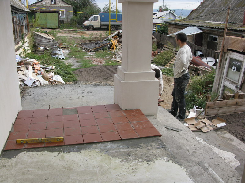

Сегодня сделали 50% крыльца. Клинкером. Сегодня "Пруха". "Белая" полоса.:) На верхнюю часть крыльца плитка легла БЕЗ ПРИРЕЗКИ!!! Вдоль и поперёк. Милиметр в милиметр.:)

Mazaika написал : Сегодня сделали 50% крыльца. Клинкером.
Вижу на фото уровень лежит на крыльце. Как у вас сделано? По уровню в горизонт или же с небольшим уклоном от дома? P.S. Если делать очень ровно, то под дождем все крыльцо мокрое и ни одного сухого пятнышка - соответственно после морозца каток.

Samar написал : Вижу на фото уровень лежит на крыльце. Как у вас сделано? По уровню в горизонт или же с небольшим уклоном от дома? P.S. Если делать очень ровно, то под дождем все крыльцо мокрое и ни одного сухого пятнышка - соответственно после морозца каток.
Ок! Спасибо за ценное замечание. Сделано С уклоном от дома. (давал такое указание плиточникам) 1 см. на три метра. Завтра проверю.

Mazaika написал : 1 см. на три метра.
ИМХО, маловато.
