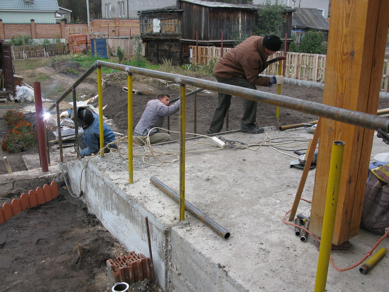

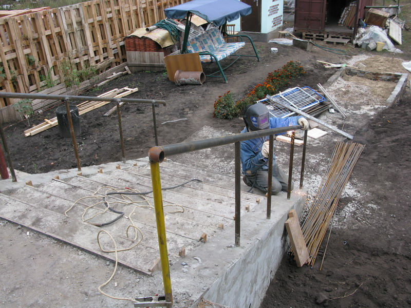

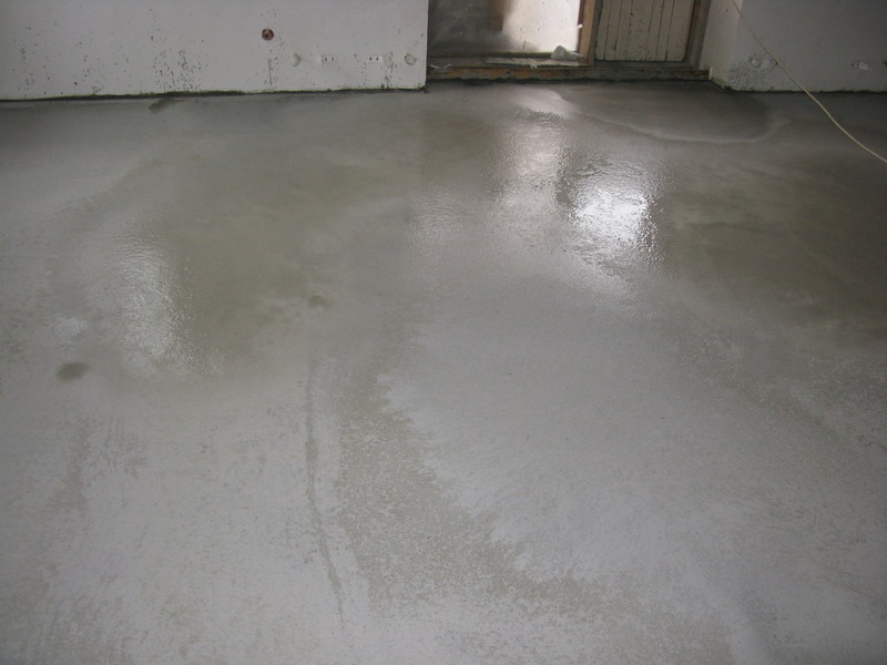

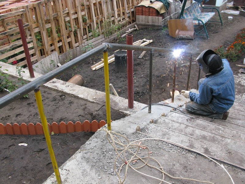

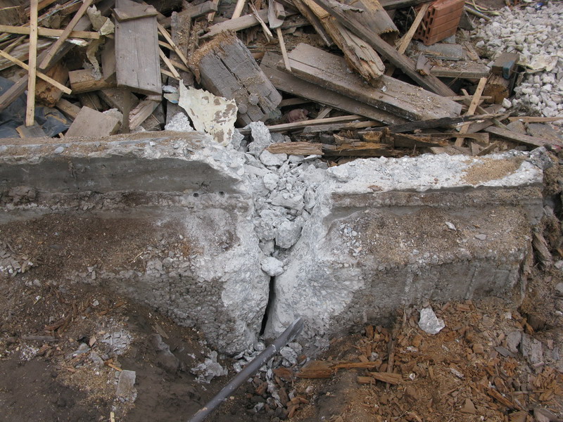

:) Сегодня нанял русскую бригаду для продолжения демонтажа старого дома и фундамента. Неожиданно выяснилось, что под тонкими бетонными стенами поверх фундамента идёт ещё и ТОЛСТАЯ часть(!!!). Хорошо, хоть не армированная. 50х50 см примерно. Сегодня её разбирали и бросали в септик с водой, для заполнения этим бутом. Чтобы не ломать старый септик. Он как раз попадает на будущую бетонную площадку перед передней частью дома. Ещё сегодня варили перила на лестницах и веранде со стороны сада. Затирали плитку. Жду, когда схватится наливной пол. Явно переборщил "мастер" с водой.

думают, что пожиже- лучше растекается, хотя на самом деле- теряется прочность.

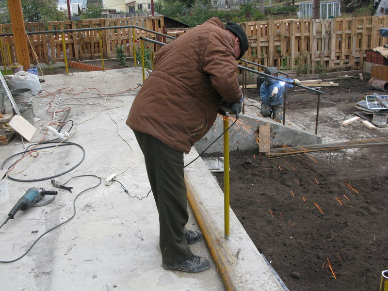

На 4-й фотке мужик болгаркой без СИЗ работает. На ТБ уже забили? :) Помнится в начале подход был другой, я еще подумал, поглядим что к концу стройки будет :) Вообще пока процесс идет, на многое начинаешь смотреть по-другому, на многое начинаешь забивать/закрывать глаза/махать рукой.

mirok написал : На 4-й фотке мужик болгаркой без СИЗ работает. На ТБ уже забили?
Я уже и Новую маску купил,- бесполезно. Говорят,- плохо видно. На днях разбирали старый дом. Нанял Таджиков. Сам доставлял их на стройку. По дороге инструктировал КАК работать. Приехали,- ещё раз ОБЪЯСНИЛ ПОСЛЕДОВАТЕЛЬНОСТЬ работ. Сказал: пока не очистите площадь перед собой,- дальше двигаться НЕЛЬЗЯ!!! В процессе разборки дома и очистки территории НЕСКОЛЬКО раз(!!!) делал замечания. Напоминал КАК НАДО работать. И что вы думаете? Один всё равно НАСТУПИЛ НА ГВОЗДЬ. На следующий день СНОВА вёз и ИНСТРУКТИРОВАЛ. И СНОВА ВТОРОЙ наступил на гвоздь! А ведь это очень опасно,- наступить на ржавый гвоздь. Дикари.

Сегодня "Руководители" приезжали смотреть, как твердеет наливной пол. На третий день. Один навернулся. Подскользнулся на этом полу. И поделом! Доказывали мне, что всё нормально. Хотя ЯВНО было видно, что с водой переборщили. Пока не расплатился.

Наливной от любого производителя и любой марки уже через сутки допускает хождение. Похоже, всю ту кашу прийдется снимать и выбрасывать :(

Уважаемый строитель! Точно такую же, извини, хрень, наблюдал, когда работали на театре! Суперспецы разводили наливайку до состаяния молока. Она сохла 4 дня - это с учетом того, что у нас там стояли калориферы! После высыхания образовалась поверхность, совершенно свободно снимающаяся шпателем. Так что не верьте их убеждениям - пусть переделывают!
