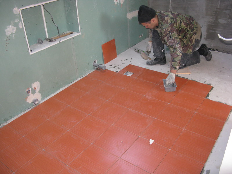

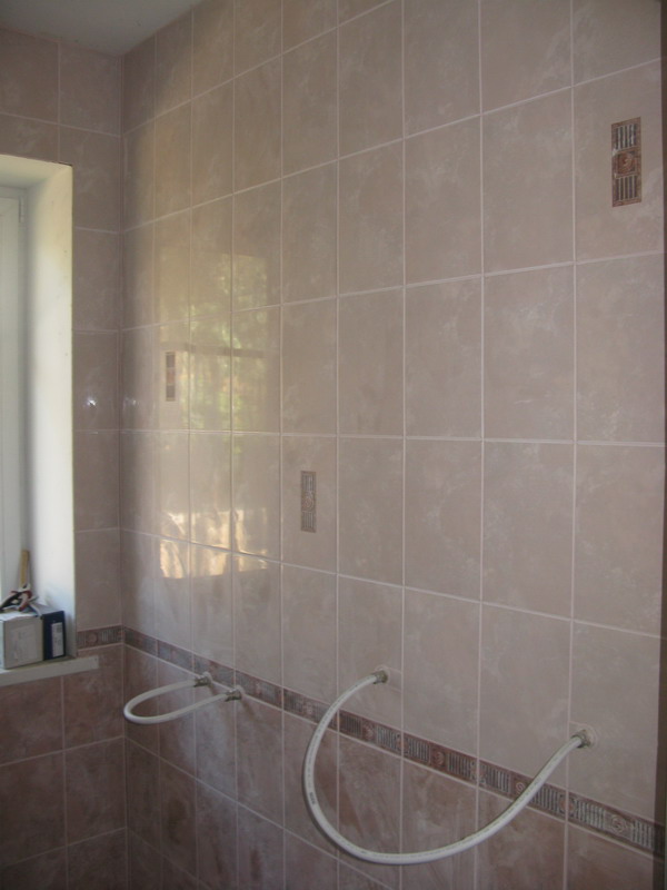

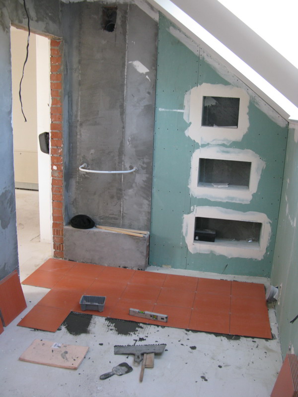

Это будет основание под Паркетную доску.
Наступила самая ПРИЯТНАЯ пора. Пора радостей. Покрасили потолок,- радуюсь. Положили плитку в туалете первого этажа,- Красота. Отделали Клинкером крыльцо,- Лепота! Скоро полы из паркетной доски, внутрикомнатные двери, двери в сад, электрика. Сантехнические приборы. Одни РАДОСТИ. С каждым днём приближающие переезд:)

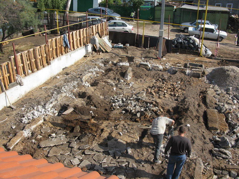

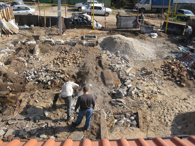

Не обошлось и без Приключений. У нас в деревне водопровод не стоит ни на каком балансе. Поэтому непонятно, что делать и как отключать
водопровод.
Когда разбирали дом, от вибрации ржавая труба потекла сильной тонкой струйкой.:( (видно давление в водопровде хорошее) Открыли колодец , который на территории участка. Чтобы перекрыть. Там ТОЖЕ вода. Тоже от вибрации струя образовалась.:( Правда потоньше. Терпимо. Взял скважинный насос "Ручеёк", откачал воду,- смотрю: кран так заржавел, что и думать страшно трогать. Попробовали перекрыть воду на магистрали в уличном колодце, напротив дома. Не перкрывает, не останавливается. :( Ещё и в прошлом году ПРОБОВАЛИ,- не получилось. Перкрывали ВСЮ улицу. Соседи были НЕДОВОЛЬНЫ. Хоть вентиль проворачивается. Что делать.:cool: Звонок: помощь Друга (у меня в доме живёт директор сантехнической фирмы). Он: Расплющи трубу перед разрывом. Ок"кей! :)Плющим,- труба крошится,- хоть и плющится, но рвётся в месте перегиба, трещина ширится,- струя уже бъёт на несколько метров. :eek: Останавливаю. Пытаюсь дозвониться в аварийные службы.:help Естесственно, не могу, телефоны поменялись или что. Идёт отбой. Звоню, звоню. Посылают с одного телефона на другой. Время идёт. Струя бъёт.:help Что-то надо делать.:confused: Снисходительно Смотрю, как один рабочий пытается замотать течь изолентой. Решил рискнуть. Даю команду крутить вентиль к моему дому в глубоком колодце на магистральном водопроводе. Крутим большим газовым ключом. Изо всех сил. Вентиль строгивается, проворачивается...:a И... Перекрывает воду. Ух...:) На Фото: "Поле боя"

Mazaika написал : Струя бъёт. Что-то надо делать.
Можно было пильнуть трубу (отторцевать) и забить пробку деревянную. Некоторые умудряются резьбу нарезать вручную и вентиль навернуть.

ага, если она прогнила и крошится хрен там что нарежешь. Помнится резал я резьбы на трубах полдюймовых плашкой. Рычаг - метровая труба, и усилие довольно таки на ней нехилое. Теперь на станке режу.

Всем здрасте. На станке милое дело. Касательно ситуевины Мазайки, там видать состояние такое что клуппом уже не нарежешь . Деревянная пробка-чоп и кувалда в этих ситуациях выручают, а лучше всего заварить газом.
