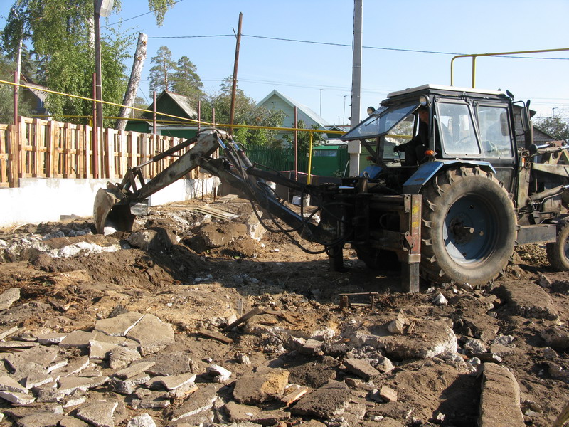

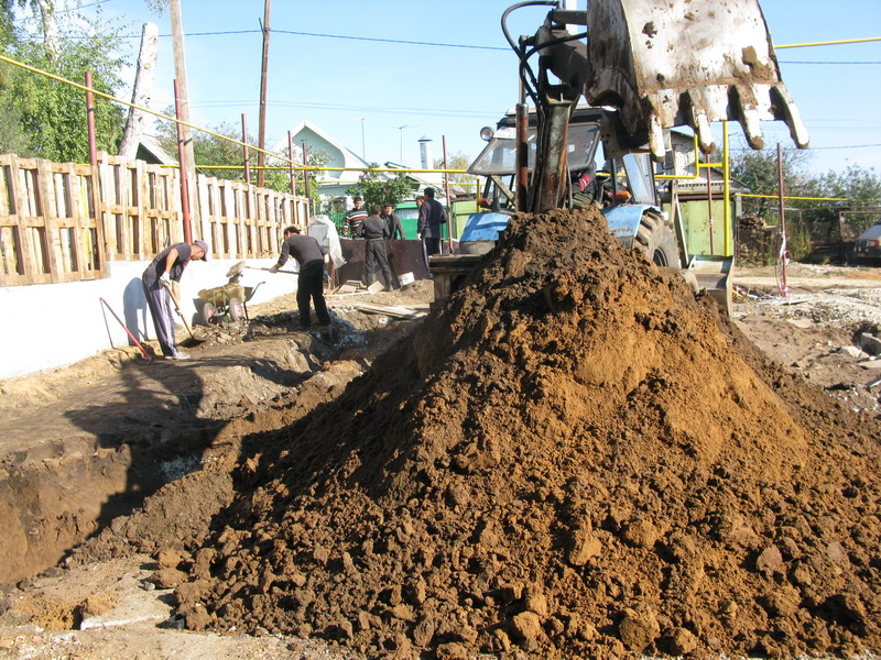

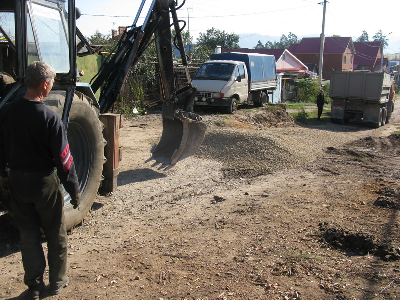

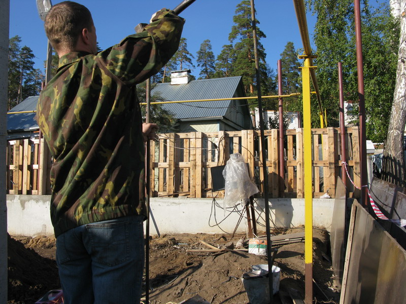

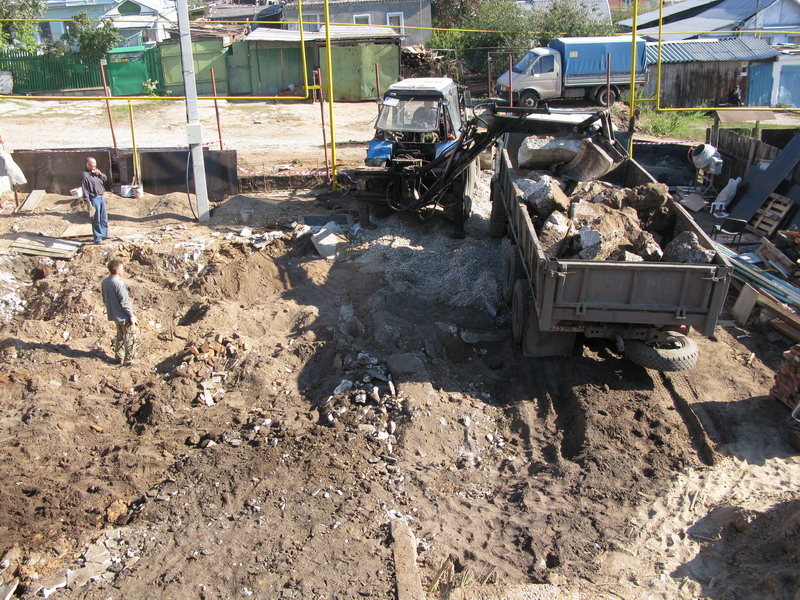

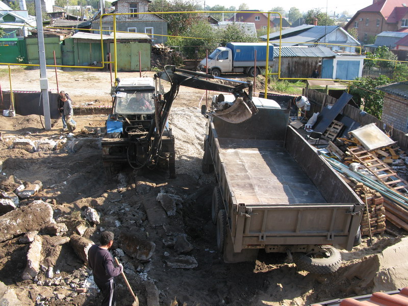

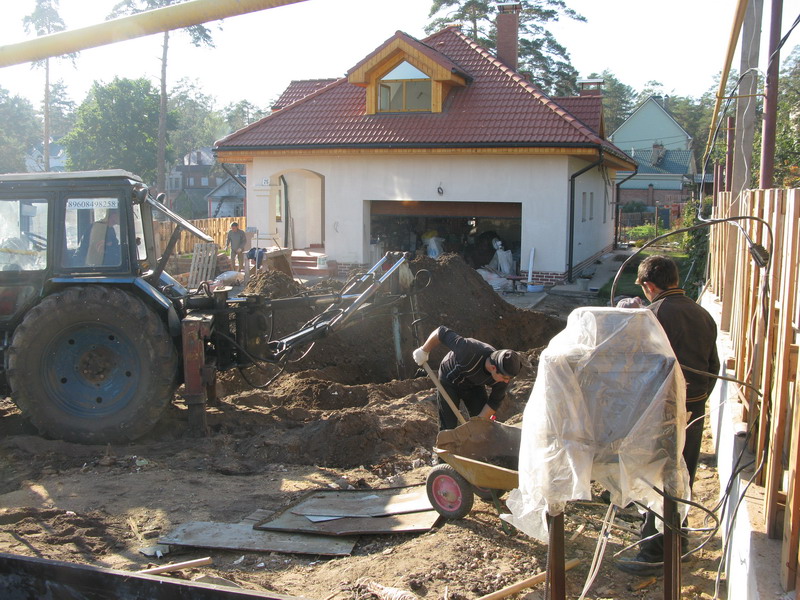

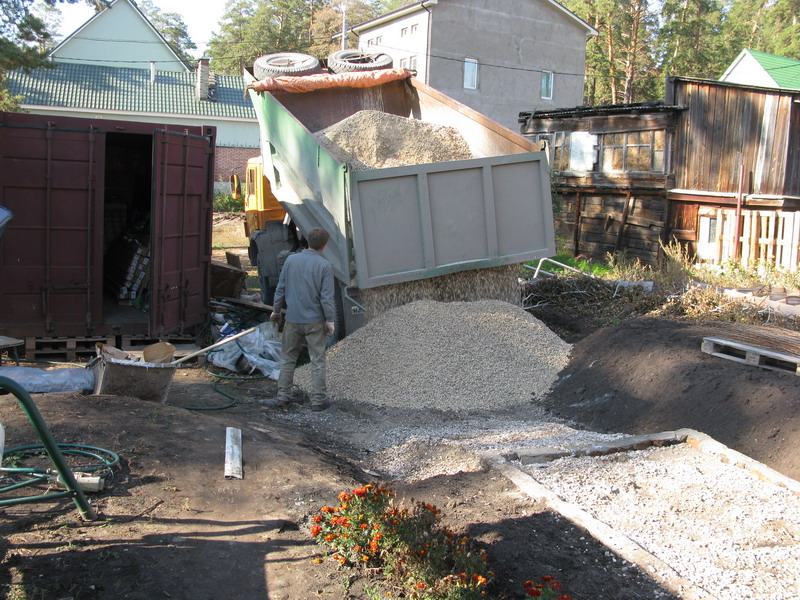

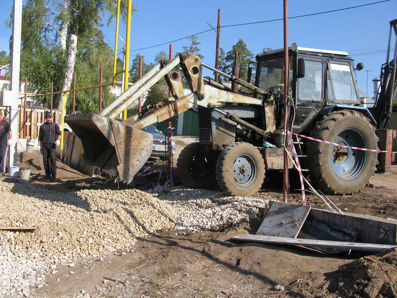

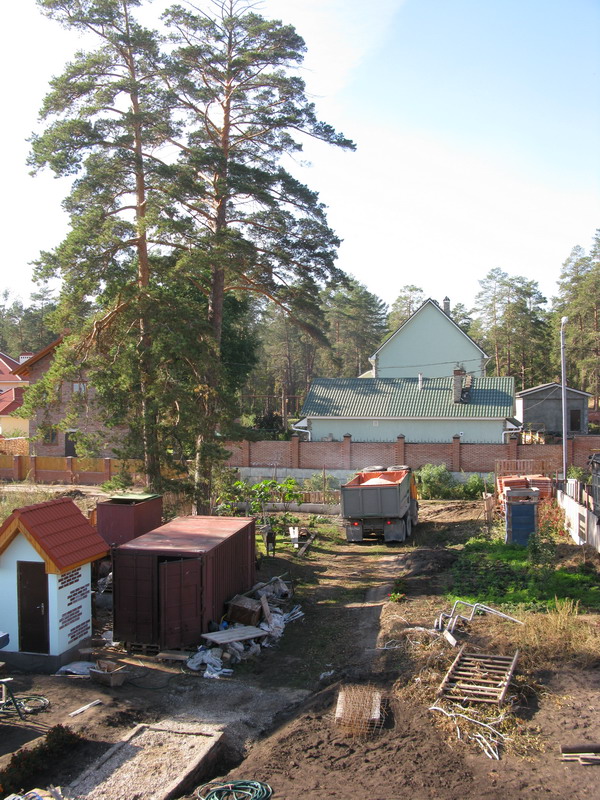

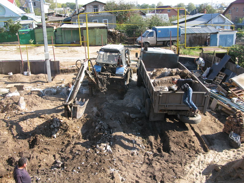

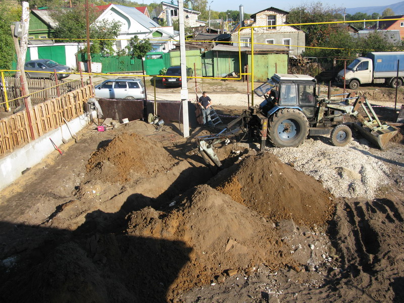

Это так. Нет времени сделать отчёт. Третий день подряд. Погода хорошая. Взял отгулы и Форсирую все работы.
  1. Сломан дом.
  2. Разбит фундамент.
  3. Сварены перила на лестнице в сад и веранде.

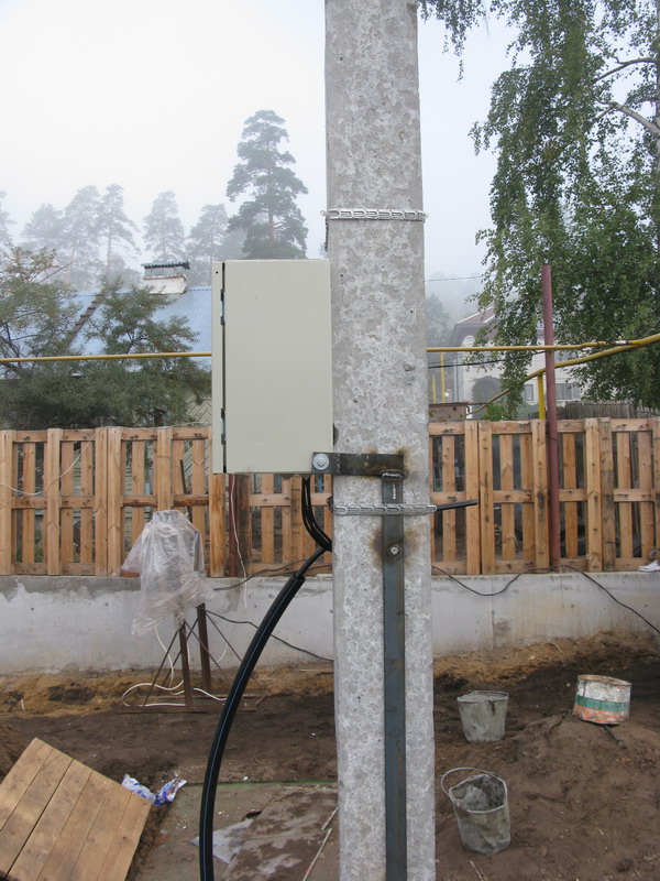

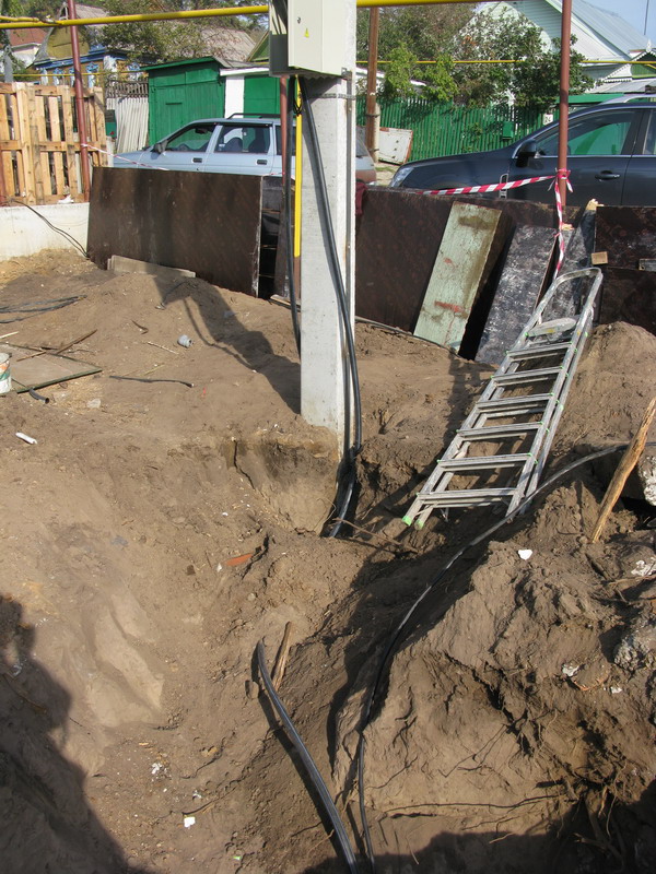

  4. Смонтировано и подано в дом электропитание.
  5. Сделално заземление в районе щитка со щётчиком.

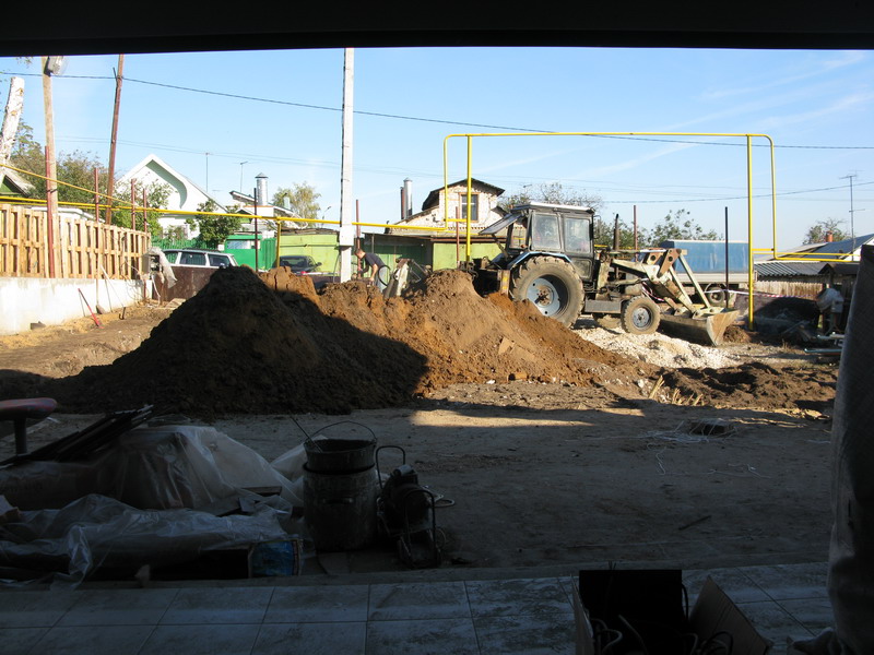

  6. Вывезены обломки фундамента.
  7. Отсыпана дорога напротив въезда на участок. (на улице,- там была яма от воды)
  8. Отрегулированы ворота в гараж.
  9. Установлено два последних столба для подпорной стенки. 10 Переделана калитка у соседей, чтобы смотнтировать подпорную стенку под забор.

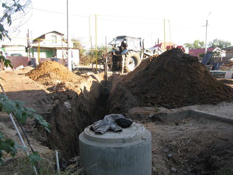

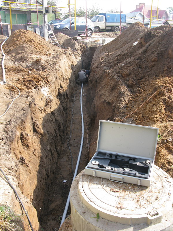

  10. Прорыта траншея и проложены трубы водопровода и электропитания.

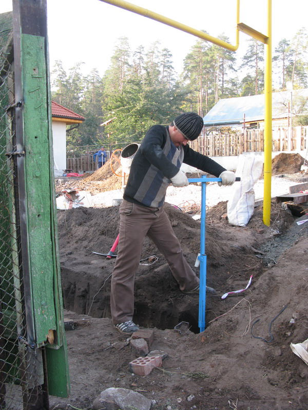

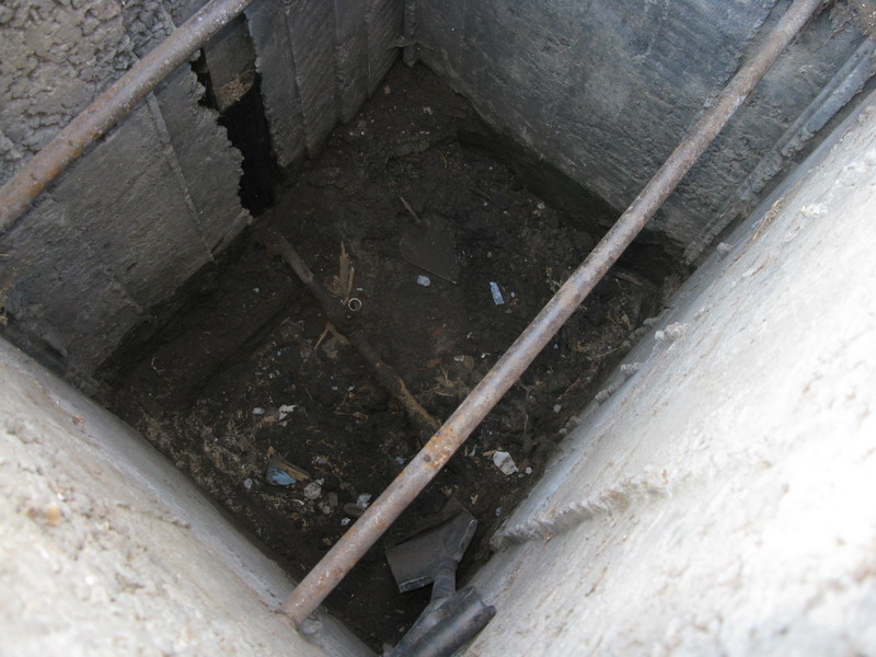

  11. Откачанпа вода, очищен от мусора и грязи старый кнессон, где был кран ввода поселкового водопровода на участок. Перекрыта вода и теперь можно ставить Новый кран и подключать мою пластиковую водопроводную трубу. А она не лишняя. В этом году из-за засухи уровень воды в моей песчаной скважине снизился нпастолько, что при большом разборе скважина не успевала пополняться.

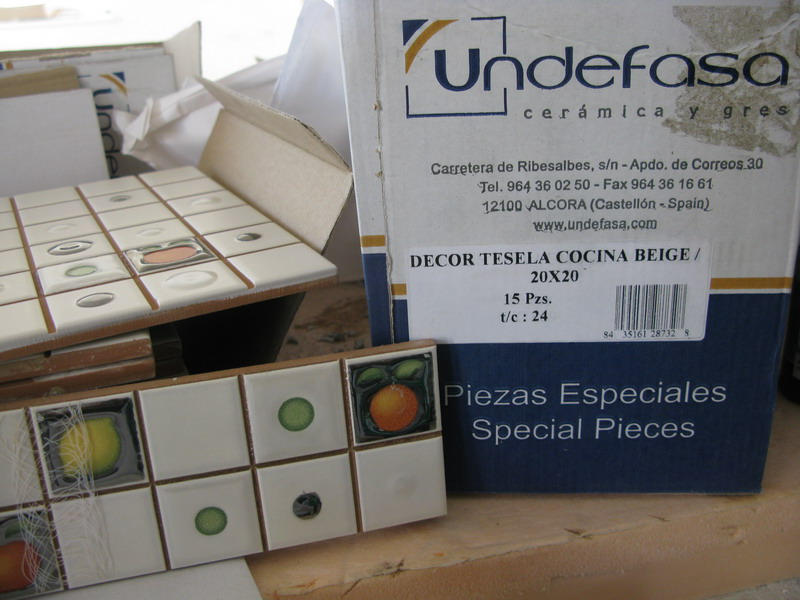

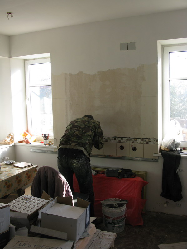

  12. Начался процесс кладки плитки на стенах, на кухне. Закончена и затёрта (клеем) плитка в котельной, где я вместо кабанчика попросил мастера положить остатки плитки от гаража. (Чтобы не покупать Новую)
  13. Наконец схватилась стяжка (на 4-й день),- наливные полы, которая не хотела твердеть из-за того, что переборщили с водой. НО... Другая засада. Уровень стяжки на 21 мм ниже уровня пола в кухне, хотя я заказывал 14 (!!!) милиметров. И "мастеру" (пишу это слово в кавычках) НЕСКОЛЬКО РАЗ НАПОМИНАЛ 14 (!!!) милиметров. (У меня паркетная доска 14 мм.) И рекомендовал в нескольких местах поставить опорные маячки, чтобы не промахнуться. Но как-же,- мы сами с усами! Теперь новые траты,- нужно покупать ДОРОГОЙ галивной пол, чтобы убрать эти 7 мм.
  14. И пр. пр.

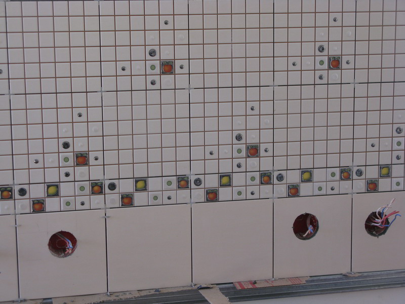

Mazaika написал : . Начался процесс кладки плитки на стенах, на кухне
а что, столешница будет под окнами?
Mazaika
Mazaika
Регистрация: 01.01.2009
Тольятти
Сообщений: 4148
09.10.2010 в 20:45:42
almeca написал : а что, столешница будет под окнами?
Вровень с подоконниками. На высоте 85 см. Розетки будут вплотную у столешнице. Так получилось. Хотел выше...
almeca
almeca
Регистрация: 07.01.2009
Пенза
Сообщений: 14408
09.10.2010 в 20:56:03
Mazaika написал : Так получилось.
расположить столешницу под окнами - мечта всей жизни! Получилось только в одной квартире, и то только поворот Г-образного гарнитура. Это же так здорово! Посмотрите каталоги кухонной мебели, особенно немецкие - там половина гарнитуров так расположена. Правда окна там повыше сделаны - но это непринципиально. Не знаю, может я не прав - но мне очень нравиться!:)

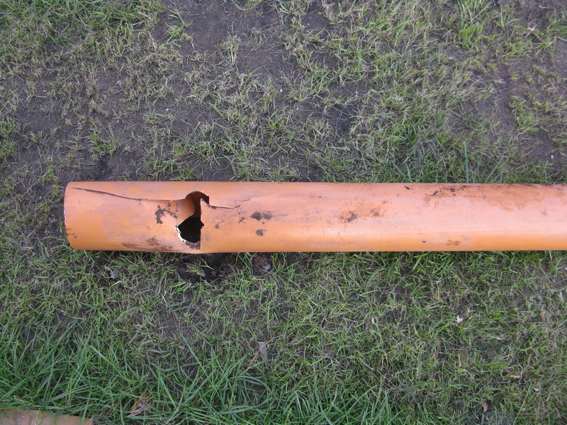

Если кто помнит, изготовитель окон (чтоб ему Пусто было) фирма "ВинЛаб" (Москва) сделала окна ПО размерам ПРОЁМА(!!!) поэтому пришлось разбивать нижнюю часть проёма, чтобы окно влезло. На 13,5 см. Поэтому шанс сделать столешницу ниже окна был уничтожен... Плюс,- я хотел розетки сделать ПОД столешницей и провода вывести через круглые отверстия в столешнице через специальные пластиковые заглушки. (так делают в Офисных столах). Увы. ======================= ПыСы: обратите внимание,- Пост 4712, 1-е фото.

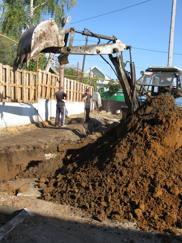

Труба от очистных сооружений до сливного колодца от очистных сооружений сломана. Заметил, когда начал отсыпку траншей. В этом месте была установлена доска для предотвращения обвала стенки готовой от отсыпки. Рабочие для прочности укрепили с двух сторон стенки (досками)и потом забвали Другую доску (Фанеру) в промежуток. Перестарались.
