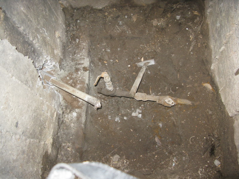

Но мысли не останавливаются. Пока шли приготовления к столу, написал задание на следующую неделю. Получилось ТРИ страницы. Программа Максимум.:) Всё , в основном, на улице.
Судя по прогнозам, могу не успеть...:) На Фото: одно из Заданий на неделю. Кессон: Подключиться к водопроводу.
  1. Выровнять стены кессона по горизонтали.
  2. КУпить, привезти и установить основание под люк, люк на кессон.

bobaqpe
bobaqpe
Регистрация: 15.08.2009
Боровск
Сообщений: 521
10.10.2010 в 22:37:19
Мазайка, на фото: "Прокладка водопровода 10" мне показалось, что подачу воды в дом, вам делают из полипропилена, на сварке. Я конечно не "гуру" но я всегда был уверен, что внешнюю прокладку не делают из ПП, а делают из ПНД. причем делается это одним куском. Боюсь что ПП в холоде долго не проживет. Он становится очень хрупким. И небольшой гидравлический ударчик, может привести к "зимним раскопкам" на участке. Пусть меня поправят, если я не прав.

bobaqpe написал : Пусть меня поправят, если я не прав.
Вы совершенно правы, если это действительно ПП ...я фото не видел

bobaqpe написал : Мазайка, на фото: "Прокладка водопровода 10" мне показалось, что подачу воды в дом, вам делают из полипропилена, на сварке.
Да, у меня ПП на сварке. Трубы у меня на глубине 2 метров. Там ниже 4 градусов тепла не бывает. Разве 4 градуса критическая для эксплуатации ПП труб?...

Mazaika написал : Разве 4 градуса критическая для эксплуатации ПП труб?...
А разве эта труба не поднимается к уровню земли при вводе в дом?
