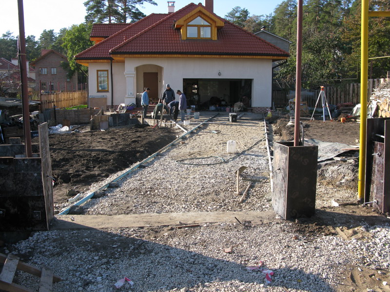

Ок! Он сегодня не вышел на работу. Видимо понял по моему поведению, что его раскусили.
Друзья звонили,- интересовались,- не нужна ли помощь.

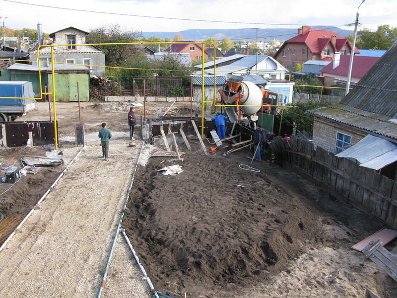

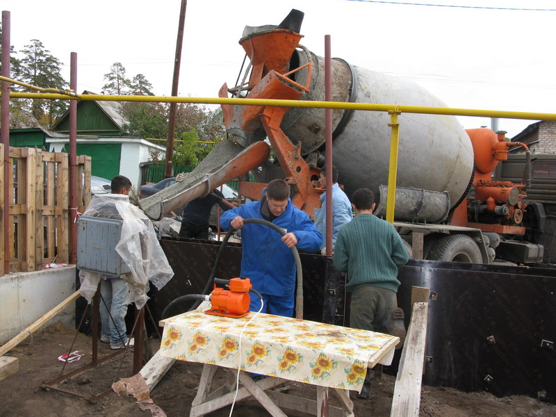

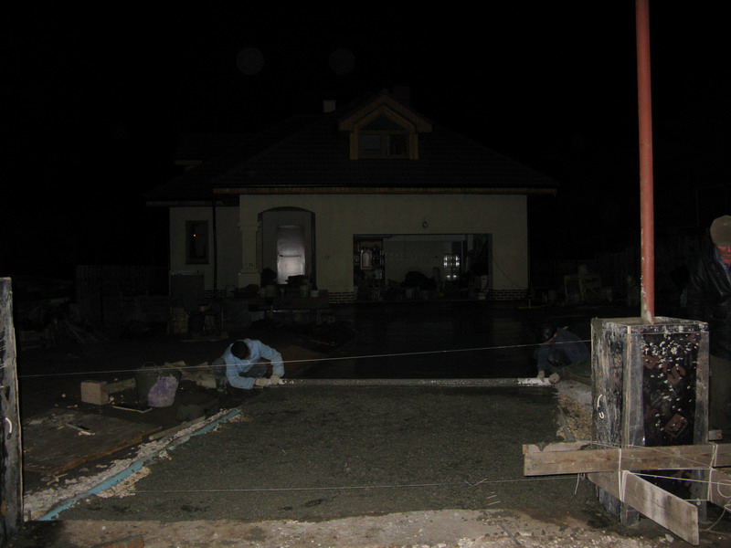

Я сказал, что не нужна. Забил. Сегодня был важный день. Заливали бетоном дорожки. Автомобильную к дому, в саду. Залили фундамент под фасадный забор. Традиционно , не обошлось без Форс мажора. Поставщик бетона пообещал, но не смог поставить бетон.
Причина,- я сделал заявку слишком поздно. Надо было за день. Хорошо, что хоть предупредил и я поехал СРОЧНО искать Миксер. Альтернаттивный Поставщик у меня уже был, но БЕЗ доставки бетона. И я, как "опытный" строитель перестраховался на всякий случай
и договорился. о поставке с другого завода. Были варианты:
  1. 8- кубовый миксер. 400 рублей за куб. (Исправлено: за доставку)
  2. 5-кубовый. (1800 руб за машину) (за доставку)
Любопытно:
ТРИ раза привезти по 5 кубов оказалось ДЕШЕВЛЕ, чем 2 раза по 7 и 8 кубов.
Я делал расчёты независимо от Подрядчика. Объёмы у нас получились примерно одинаковы: 14,8 куба. Решили заказать 15. И... Не хватило. Почему: Два раза разорвало опалубку. Я уже рассказывал: накрутили шпилек там , где не нужно (вверху). А разорвало в углах!
Не хватило ПРИМЕРНО 0,5 куба.

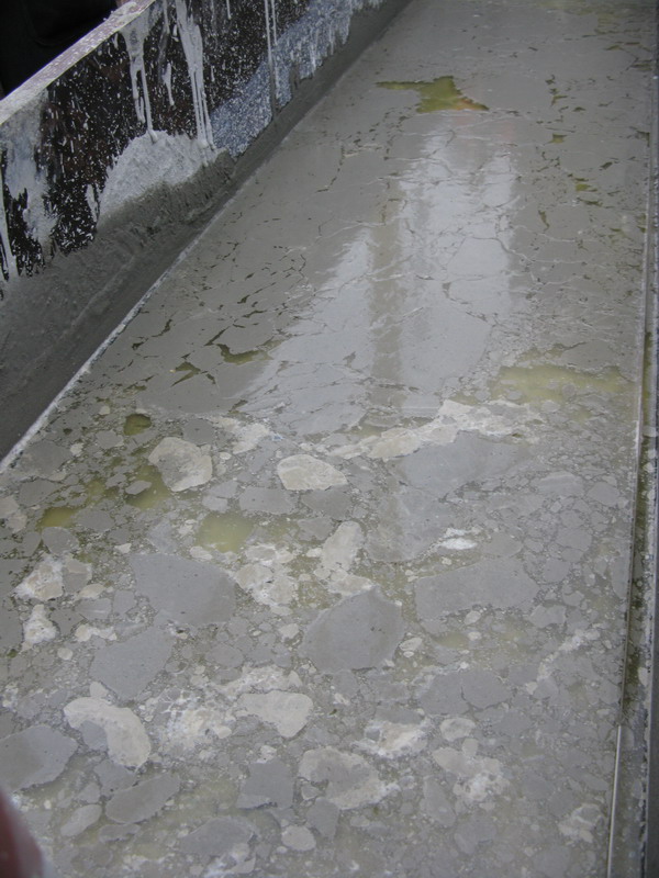

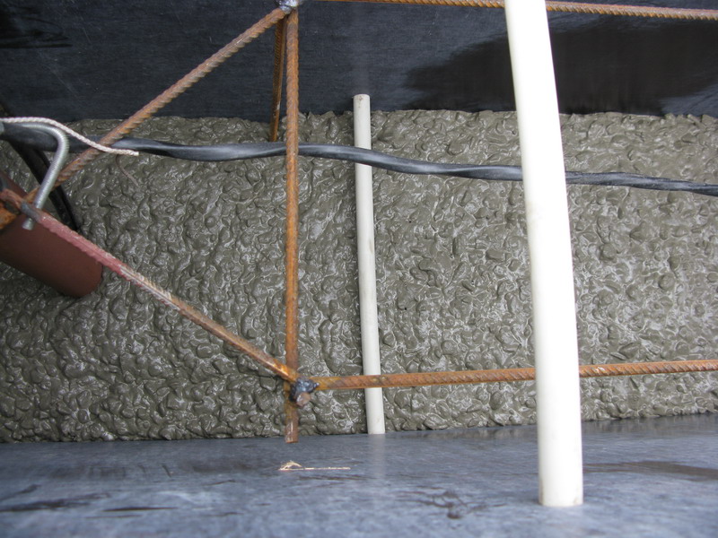

Янн За привоз. Бетон заказал 250 марку по 2200 руб за куб. При заливке выглядел прилично. А вот откуда взялось столько воды? (см. Фото) Указания добить воду я миксеристу не давал. Может он сам проявил инициативу и добавил, пока ехал.

Mazaika написал : А вот откуда взялось столько воды? (см. Фото) Указания добить воду я миксеристу не давал. Может он сам проявил инициативу и добавил, пока ехал.
А бетон на 3-м фото п. 4782 из того же миксера?
