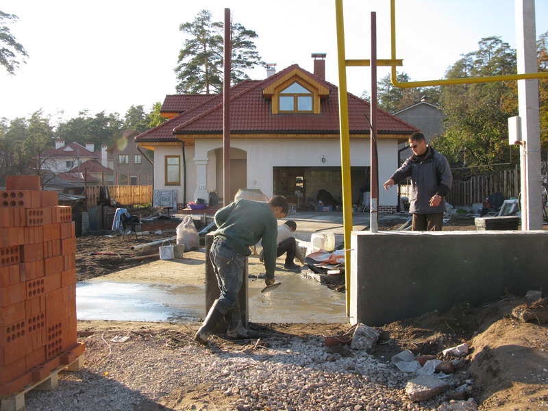

Янн написал : Янн:-Мне кажется не правильно это. На дворе уже морозы,беон этого не любит. Из своего печального опыта это знаю. У меня верхний слой бетона по весне рассыпался . Качество отвратительное. С той поры бетонные работы прекращаю за две недели до заморозков.Может я отстал от жизни ?
земля еще не промерзла, будет отдавать тепло. Чтобы верхний слой ночью не промерзал - можно опилками укрыть, если они еще остались. Они же не дадут бетону пересохнуть слишком быстро (а "поить" - все равно надо!)

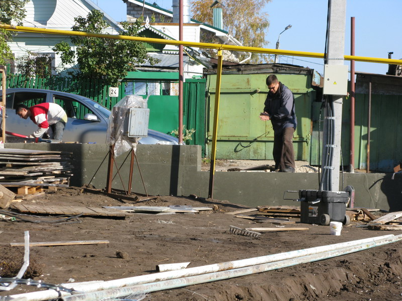

e-babay написал : А бетон на 3-м фото п. 4782 из того же миксера?
Нет. Из второго миксера.
Янн написал : С той поры бетонные работы прекращаю за две недели до заморозков.Может я отстал от жизни ?

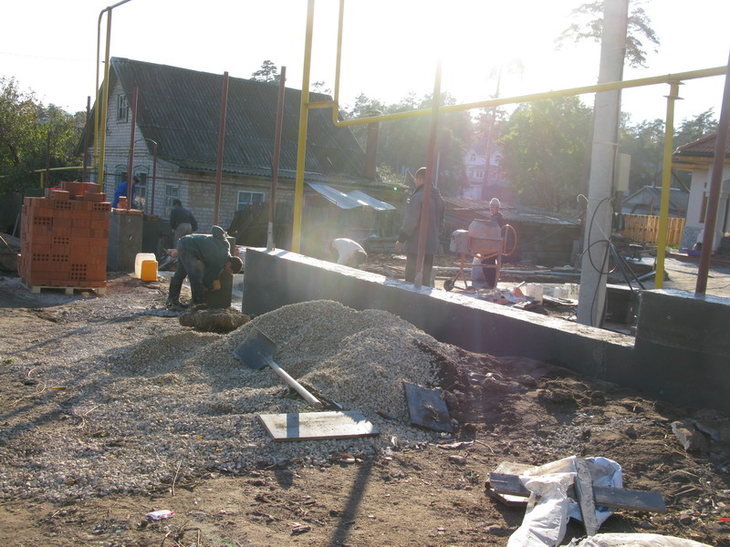

Вообще мне нужны ВОРОТА. Их я Заказал. Но вот ДОЛГО искал, кто мне сделает опалубку под бетонную ленту. Так что , кровь из носа, но Бетон и кирпич на забор надо сделать в этом году.
GVK написал : Отложили бы наружные работы до весны уже, сконцентрируйтесь на внутренней отделке ("Нельзя объять необъятное" (с) Козьма Прутков)
После забора с воротами так и сделаю. Пока у нас морозы всего 2 градуса и только ночью.
Так что, бетон пока лить можно и кипич класть. Назавтра договорился с каменщиком.

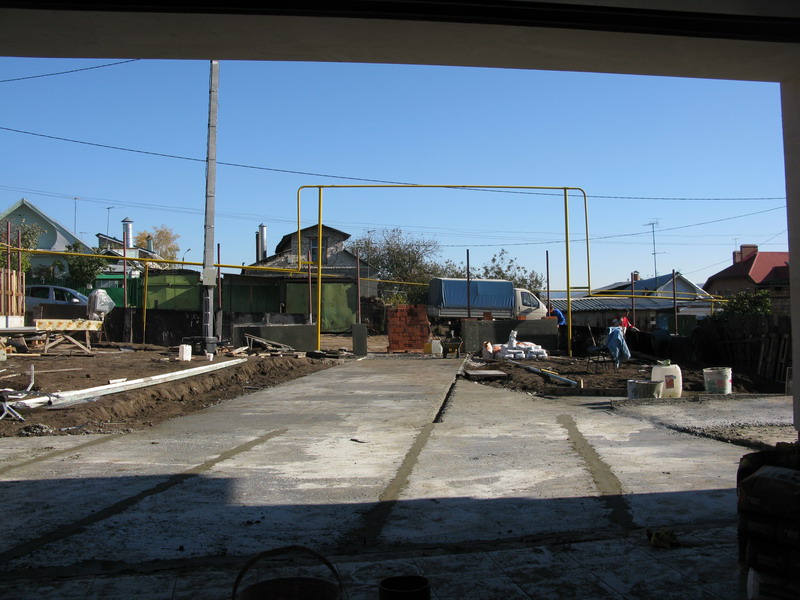

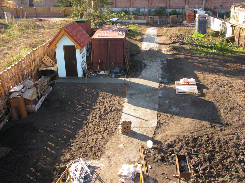

А дорожки вы не армировали сеткой?
Mazaika
Mazaika
Регистрация: 01.01.2009
Тольятти
Сообщений: 4147
21.10.2010 в 08:05:46
Ildar13 написал : А дорожки вы не армировали сеткой?
Да. Заармировал...

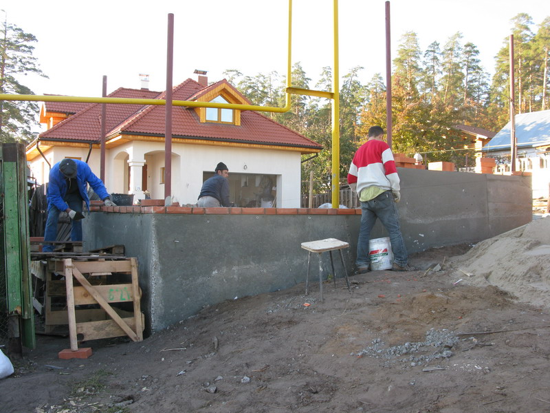

Сегодня дождь, как и предсказывали синоптики. Поэтому на улице не работаем. Вчера сделано много: закончена отливка дорожек (вручную бетономешалкой) снята опалубка, начата кладка кирпича на забор. Покрашены перила на веранде, разобрался с кучей мусора, привёз песок и кирпич с цементом, привёз контроллёров по электричеству и сняли показания старого счётчика. Теперь его можно выбрасывать. и пр. пр.
