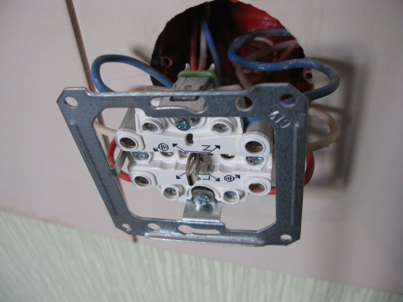

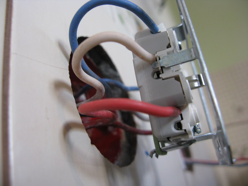

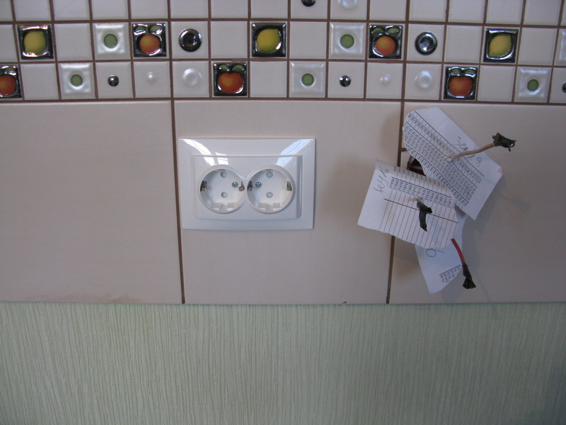

Сегодня вокресенье. Поставил ещё несколько розеток. Работа кропотливая и не терпит суеты. С уникой работать одно удовольствие!
Думаю над Такими вопросами:
  1. Почему при замыкании Нуля и Земли выбивает УЗО? Подключаю нагрузку между нулём и землёй,- не выбивает.
  2. Почему при коротком замыкании (фазы и нуля) всегда срабатывает Главный автомат на 63 А, а Автомат в цепи розетки срабатывает НЕ ВСЕГДА?

1) потомучто разность потенциалов между 0 и землей не равна 0. например любой выключатель с подсветкой, пропускает какой-то ток в сторону 0. А если в сети хоть что-то включено в розетку, то однозначно будет потенциал на нуле. 2) у каждого автомата есть не только работчий ток, но и так называемый класс защиты, это скорость через какое время срабатывает автомат. В ветках у электриков можно про это почитать, много они пишут...

bobaqpe написал : 2) у каждого автомата есть не только работчий ток, но и так называемый класс защиты, это скорость через какое время срабатывает автомат. В ветках у электриков можно про это почитать, много они пишут...
Получается что я неграмотно выбрал автоматы? Не учитывал время срабатывания. Надо их заменить?...

Погуглил этот вопрос: http://www.kipis.ru/info/index.php?ELEMENT_ID=3184
Выключатель с токоограничением не позволяет току КЗ принять его максимальное значение и быстрее производит отключение. Класс токоограничения -2 ограничивает по времени КЗ в пределах ½ полу периода, класс -3 ограничивает КЗ в пределах 1/3 полу периода. Если автомат с токоограничением, но не указан класс, предоставляется интегральная характеристика I²t.
Получается что у тебя у большого автомата, класс токоограничения выше чем у остальных. Можно попробывать поискать автоматы для комнат поискать другого класса, а можно забить. КЗ не так часто бывает. Чаще узо срабатывает и перенапряжение.

bobaqpe написал : Получается что у тебя у большого автомата, класс токоограничения выше чем у остальных. Можно попробывать поискать автоматы для комнат поискать другого класса, а можно забить. КЗ не так часто бывает. Чаще узо срабатывает и перенапряжение.
Ок. Спасибо. Вроде читал и всё учёл по электроустановке, а тут как-то мимо "проскочило".

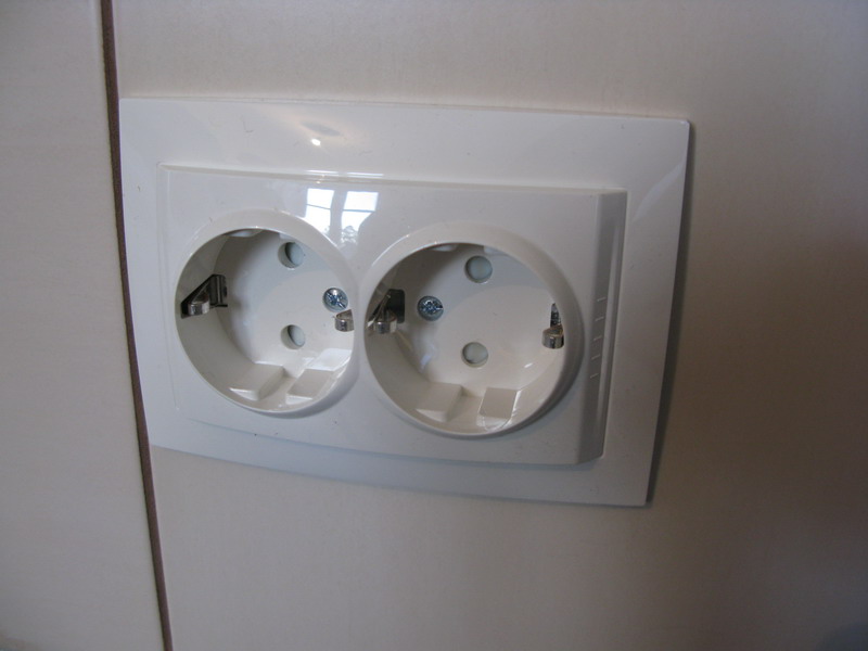

Двойные,- потому что лишними розетки не бывают. Особенно в кухне. Там у меня 6 двойных розеток : Итого 12 шт.

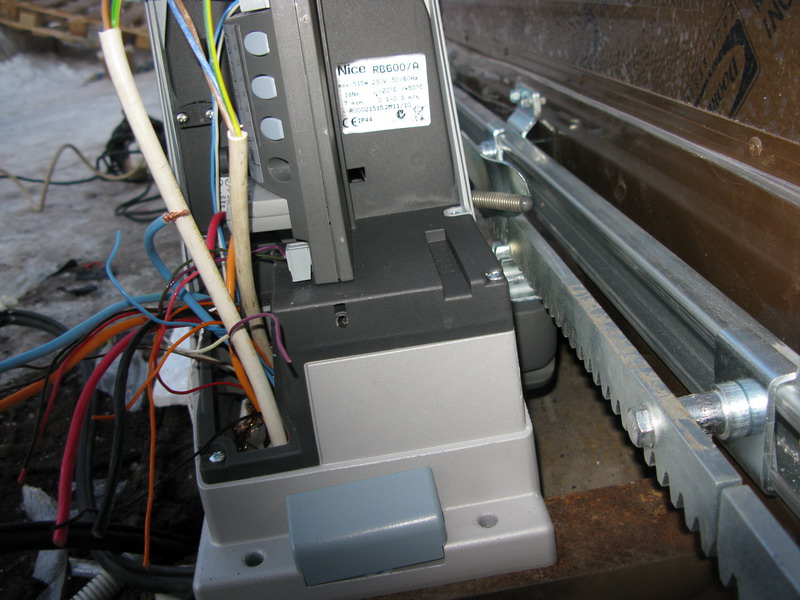

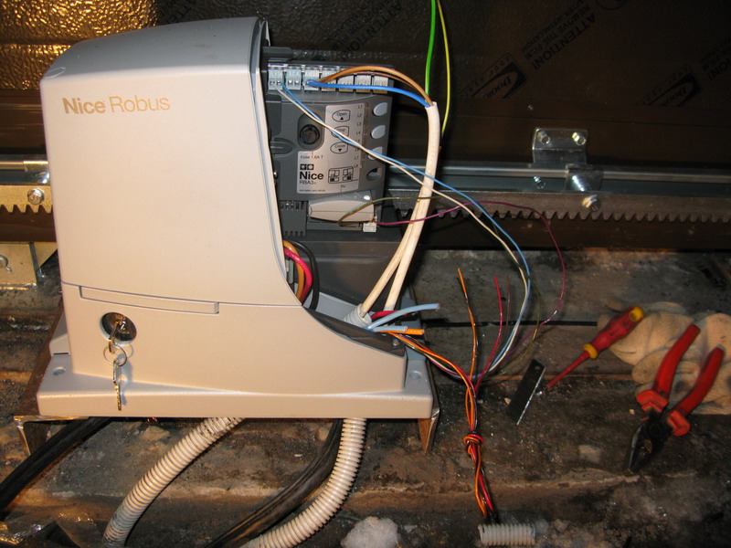

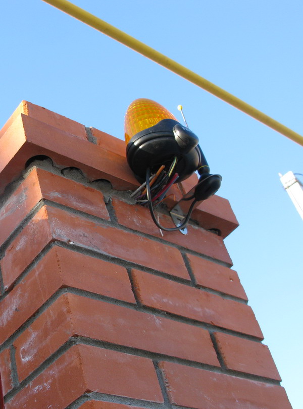

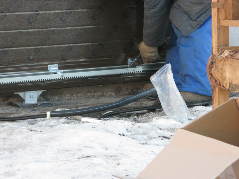

Сегодня монтировали автоматику ворот и камин. (Паркетчик ЗАБОЛЕЛ) Я ставил розетки. (у меня их около 40 штук,- двойных и одинарных). Ворота работают. От 4 брелков. Брелок Повесил на ключи от машины. Проверил автоматику Безопасности. При закрывающихся воротах ЗАКРЫВАНИЕ прекращается и ворота открываются, если в поле движения попадают животные, люди или предметы (автомобиль). (Вдруг заглохнет). При открывании загорается индикатторная лампа. Работу антенны и Дальность действия брелка проверить не успел.

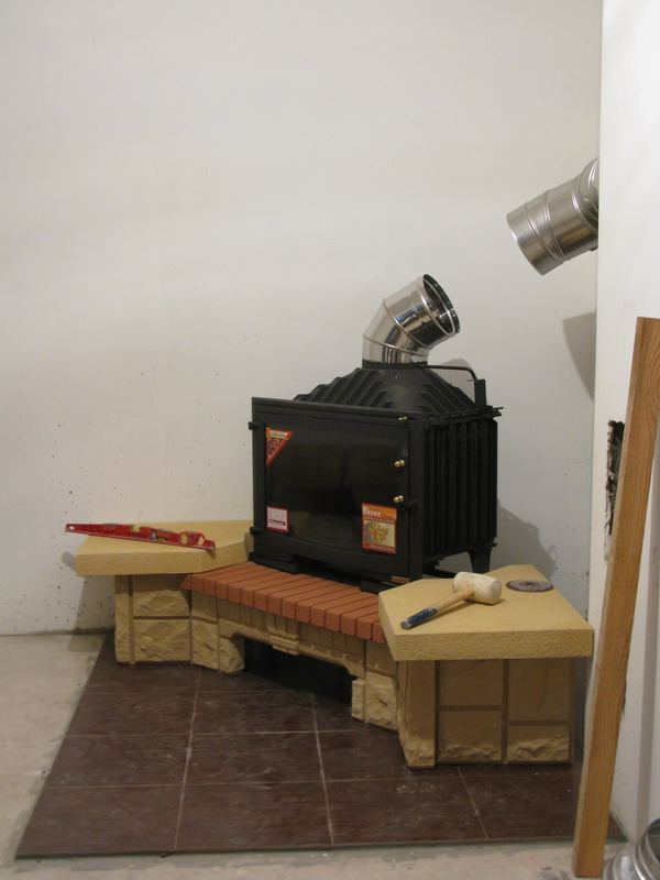

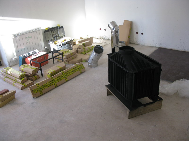

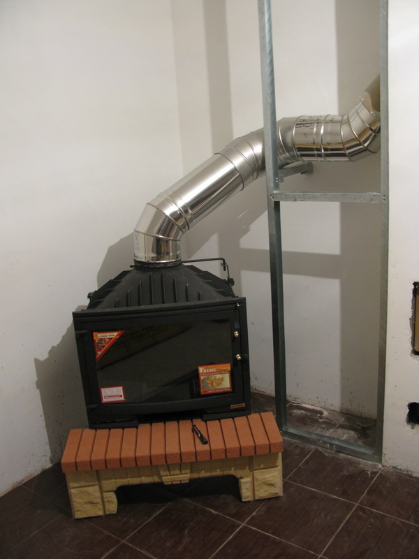

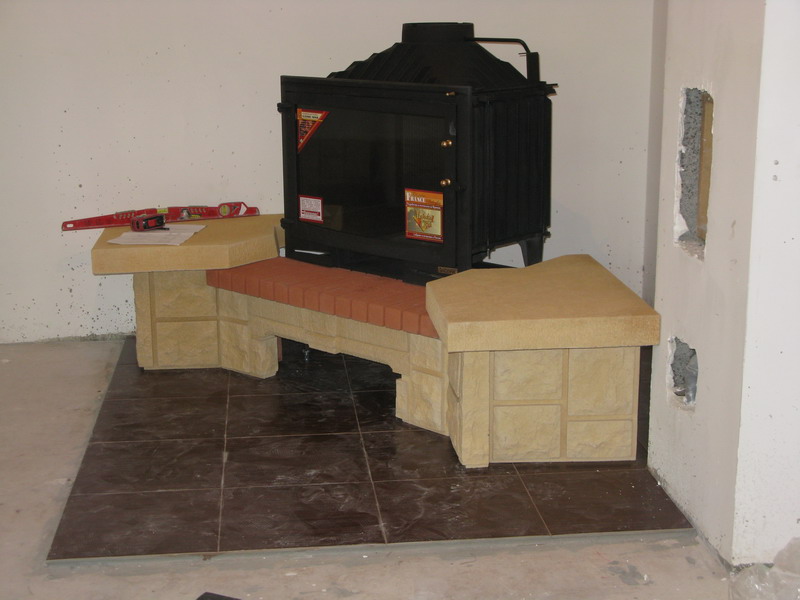

Камин: Выкладываю Фотографии как последовательность работ.
(для тех кто хочеит САМ сделать монтаж): Радость: удалось смонтировать трубу без разрушения дымохода!:applause::) Кроме того, специалист по каминам предложил Такую установку, что не нужно ничего обрезать, вырезать и всё красиво. Правда за это нужно Заплатить 1-им кв. метром площади комнаты. И дополнительным рядом плитики на пол.

Mazaika написал : Двойные,- потому что лишними розетки не бывают. Особенно в кухне. Там у меня 6 двойных розеток : Итого 12 шт.
Двойные понятно, но я имел в виду что значит со штоками?
Mazaika написал : Ворота работают. От 4 брелков. Брелок Повесил на ключи от машины. Проверил автоматику Безопасности.
Рад за вас. Я тоже себе думаю в перспективе ворота автоматические заказывать, только наверно распашные кованные с автоматикой. Как вы думаете, на распашных хорошо получается автоматика или не очень надежно? я пару раз видел со стороны такие открывались-закрывались вроде ничего понравилось.

Tool написал : на распашных хорошо получается автоматика или не очень надежно?
На распашных автоматика работает самым лучшим образом
