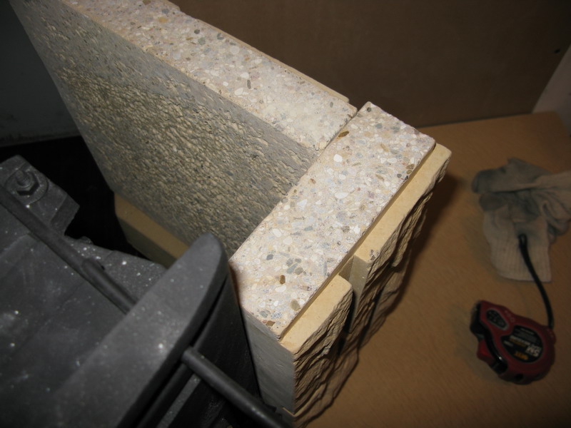

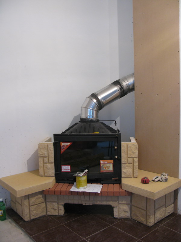

Помню-помню...:) Если будут вопросы к фото и к процессу сборки камина,- задавайте!

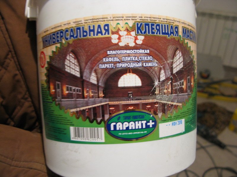

  1. На каком связующем собирали облицовку?

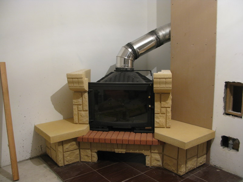

  2. Чем уплотняли трубы дымохода между собой, с горлом топки и в месте врезки в основной дымоход?
  3. Как юстировали высоту топки относительно облицовки?

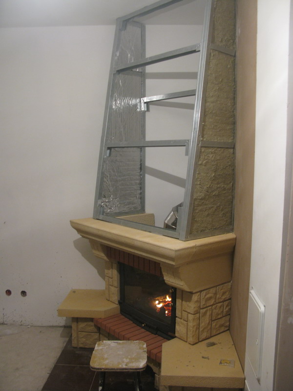

  4. Теплоизоляция между топкой и облицовкой у Вас есть? Из чего она? Как закреплена?
  5. Как крепится каминная доска? Как она защищается от жара топки?
  6. Как собирается короб над камином? Из чего? К чему он крепится? Нужна ли там жаростойкая изоляция?

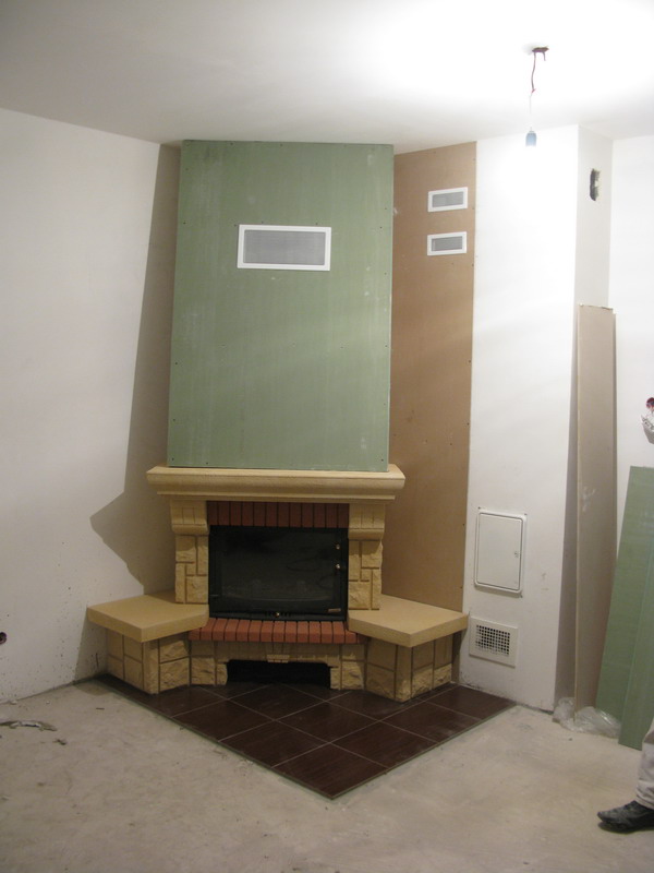

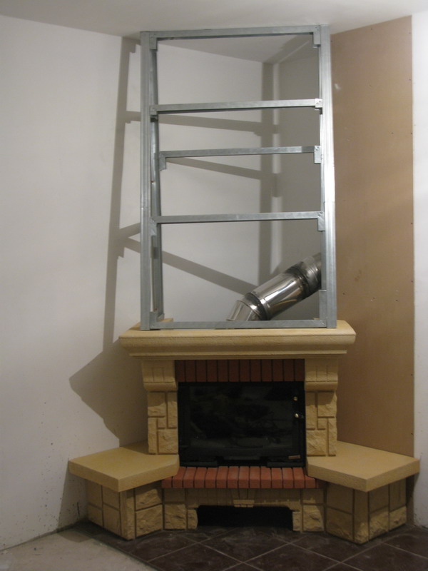

Сейчас закончили сборку облицовки камина. Завтра планируется закончить монтаж короба над камином. Хорошо, что я заказал с фирмы "Мета" Монтажный комплект. Ничего не пришлось бегать искать покупать. Даже перчатки положили.:) После монтажа стало заметно, что дизайн камина отличается от того, который в Проекте.;)
Vladimir_Vas написал :
На специальный клей-мастику, которую делают в Новосибиске. Шла в монтажном комплекте. Если надо, завтра посмотрю марку и название.
  1. Чем уплотняли трубы дымохода между собой, с горлом топки и в месте врезки в основной дымоход?
Специальным жаростойким герметиком. Везде. На фотографии видно,- чёрного цвета.
  1. Как юстировали высоту топки относительно облицовки?
Под топку идёт подставка с регулирулировочными винтами. Вот винтами и регулировали.
  1. Теплоизоляция между топкой и облицовкой у Вас есть? Из чего она? Как закреплена?
Есть. Только в тех местах, где топка близко к облицовке. В других местах монтажники не поставили. Объясняют,- для того, чтобы облицовка лучше принимала тепло от топки и отдавала его в комнату. Материал изоляции,- фольгированная минеральная вата.
  1. Как крепится каминная доска? Как она защищается от жара топки?
Если речь идёт о горизонтальной доске перед дверцей,- крепится также на клей. От жара?... Да вроде никак. Но завтра спрошу. Её ставили, когда меня не было.
  1. Как собирается короб над камином? Из чего? К чему он крепится? Нужна ли там жаростойкая изоляция?
Короб над камином БУДЕТ собираеться на металлическом профиле 40х60 мм из гипсокартона. Насчёт изоляции ПОКА не знаю. Вроде как собираются делать.

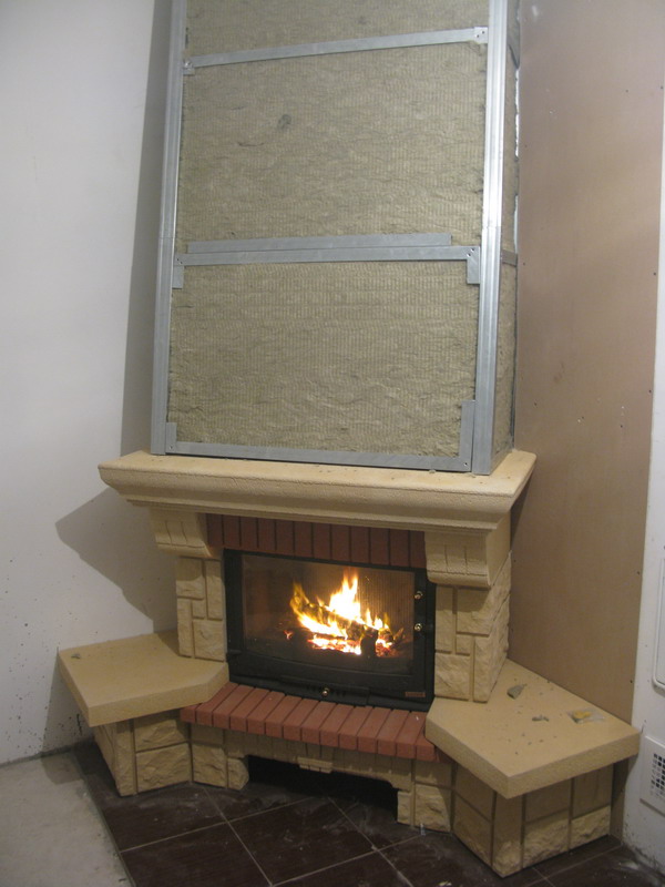

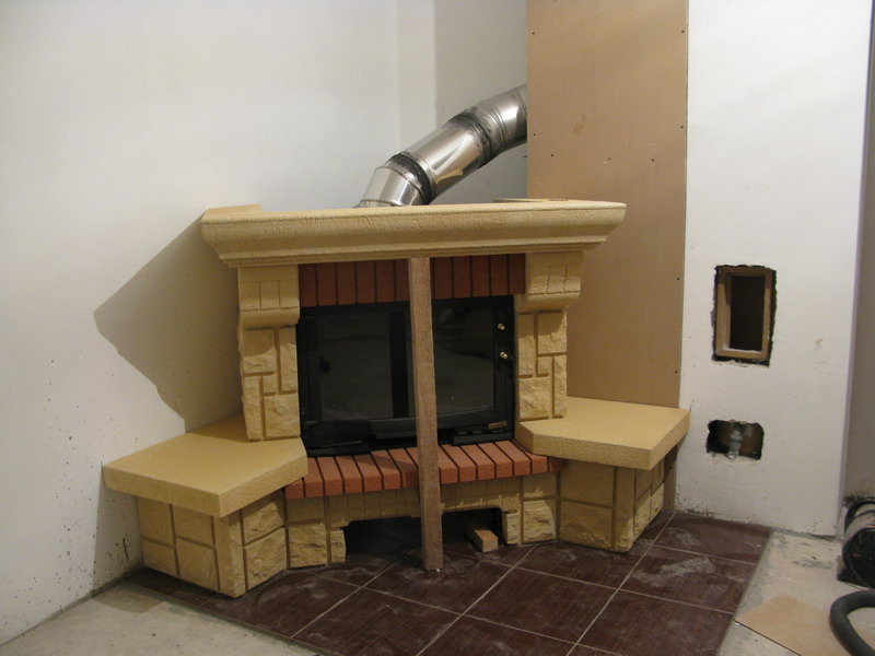

Камин сегодня закончен. Сделана пробная топка. Обгорала краска,- поэтому был запах и немного дыма.

Mazaika написал : Сделана пробная топка.
А как долго топили? Греет хорошо? Кстати, взвешивал свои дрова (березовые) на выходных. Так вот, получилось, что в МОЕМ складочном кубе никак не больше 400кг. При этом влажность у них никак не меньше 25% (меньше 20% не может быть даже теоретически при годовой сушке под навесом, а у меня они с июля). Т.е. при влажности 12% куб будет весить примерно 360кг. Это все к вопросу о выгодности дров в сравнении с электричеством.

e-babay написал : А как долго топили? Греет хорошо?
Топили около 30 минут. В режме полной мощности (полностью открытого поддувала) Такой жар пошёл , Сахара! Конвекцией и тепловым излучением. Температура поднялась за 30 градусов (термометр в комнате) (было 26) Пришлось открывать дверь,- проветривать в течение 20 минут..

Сообщений: 1117
16.12.2010 в 10:21:31
Mazaika написал : Камин сегодня закончен
На полу одного ряда плиток не хватает слева - не находите? Или про пол пока рано говорить?

Mazaika написал : Обгорала краска,- поэтому был запах и немного дыма.
Почему так, там же краска термостойкая должна быть.
