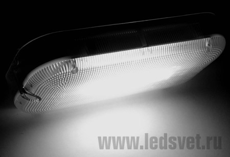

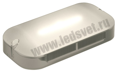

Чтобы ПРОЯСНИТЬ этот вопрос, я купил светодиодный светильник ЖКУ-08. За 2100 рублей. http://www.ledsvet.ru/index.php?area=1&p=static&page=ss_zhkh Включил его и посмотрел НА ПРАКТИКЕ, СВОИМИ ГЛАЗАМИ, что значит 750 Люмен этого светильника? (указывает Производитель)
Примерно 15-Ватт обычной лампочки накаливания.
Делаем расчёт: 4350 люмен. : 710 люмен,= 6,12 светильников ЖКУ-08 т.е. светимость панели эквивалентна светимосьт 6 лампочек накаливания мощностью 15 вт. Или одной лампе мощностью 90-100 вт. Достаточно для освещения комнаты площадью 10-15 кв. метров. Для моего дома нужно 4 для спален. 2 для комнаты. 1 для коридора. 2 для гаража. Получается: 16520 тыс. умножить. на 9 шт.=148 тыс. рублей(!!!). И это не считая сведодиодных светильников меньшей мощности, которые нужно купить для прихожей, тамбура,
коридора на втором этаже, двух кладовок, освещения балкона и пространства на входе в дом и на веранду.
Ещё: вы будете в МИНУСАХ по дизайну. Квадратные панели смотрятся ка-то по офисному. (там они уместны).
Последнее: Говорят об потрясающей экономичности светодиодов. Но ... Смотрим,- у панели мощность 60 вт. Наши же рассуждения и опыт ПРИВЕЛИ к тому, что это эквивалентно (примерно)
100 ваттной лапмочке накаливания. (по светоотдаче!!!). Что Законно ставит вопрос об ОКУПАЕМОСТИ такого освещения. 365 дней множим на 6 часов (допустим горит панель по 6 часов в день) и умножаем на Экономию 40 Вт= 87,6 кВт. Умножаем на стоимрость килоВатта 2,32 руб (у нас)= 203 рубля. Окупаемость панели СПВ-7: 16 520 руб. (стоимость панели) делим на 203 руб (Экономия в год) = 81 Год!!! Где собака зарыта?
Если я ошибаюсь,- укажите,- ГДЕ. Или нас разводят на деньги?
