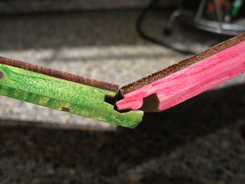

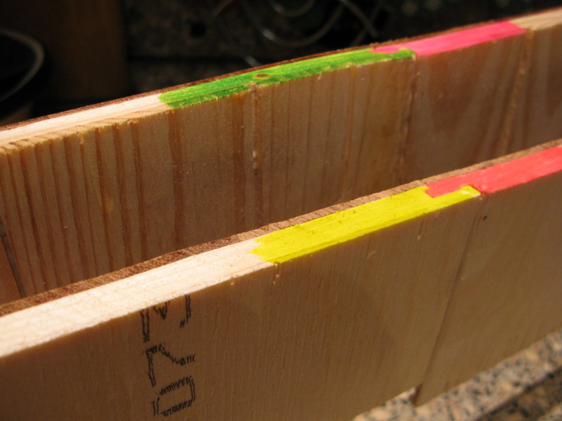

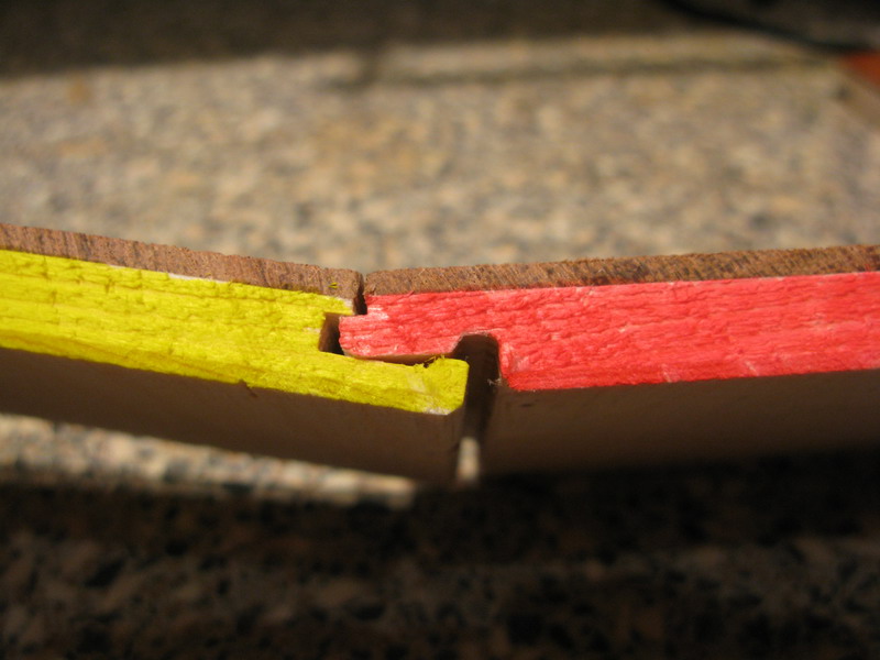

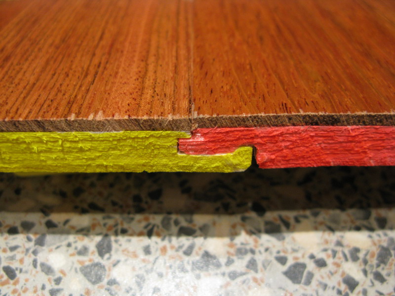

Сравнение паркетной доски BALTIC Ятоба и SOFIT Ятоба.
(Ятоба ,- порода древесины, отличающейся особой прочностью) Монтаж паркетной доски завтра заканчивается. Можно подвести Итоги.
Как помнят участники Форума, я купил два типа доски,- одну для мансардных спален на распродаже за 900 руб. за кв. метр. SOFIT Ятоба И для дневной комнаты BALTIC Ятоба по цене 1500 руб. Так получилось, что доски SOFIT было ограниченное количество. (Не хватило). Обе доски сделаны в Польше на разных заводах одного концерна и принадлежат к европейскому Эконом-классу.
Выводы:
BALTIC лучше. (Рекомендую) Мнение паркетчика и моё мнение.
Почему?
  1. Толщина слоя древесины Ятоба толще на примерно 0,3-0,4 мм
  2. Последний слой (к полу) сделан из прочного материала типа шпона фанеры. ( у SOFIT ,- слой древесины типа сосны)
  3. Замковое соединение прочное ровное и хорошо держится.
    Зазоры практичеки отсутствуют.
Фото для сравнения прилагаются. (На первых двух снимках,- BALTIC Ятоба.)
