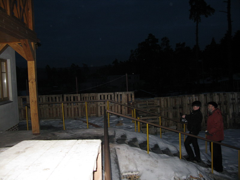

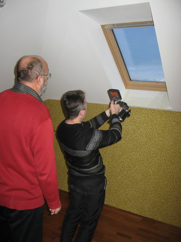

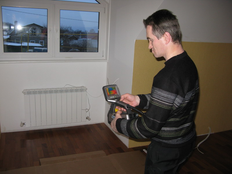

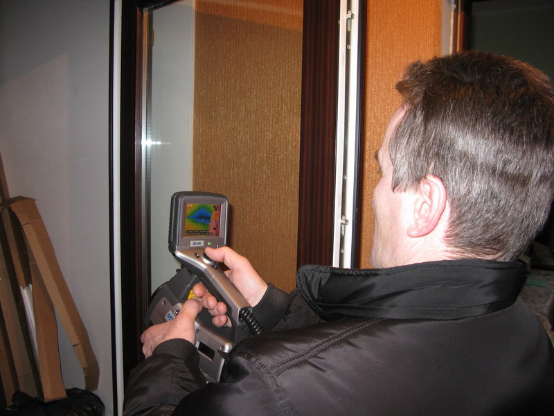

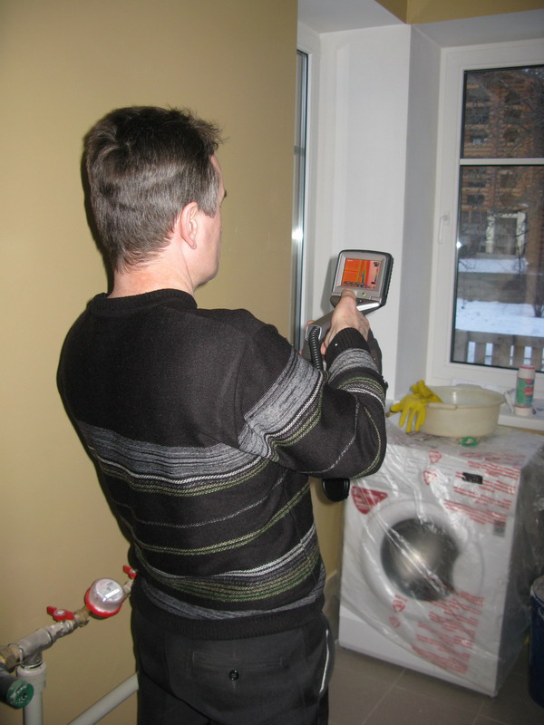

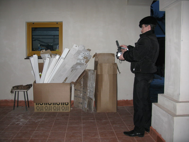

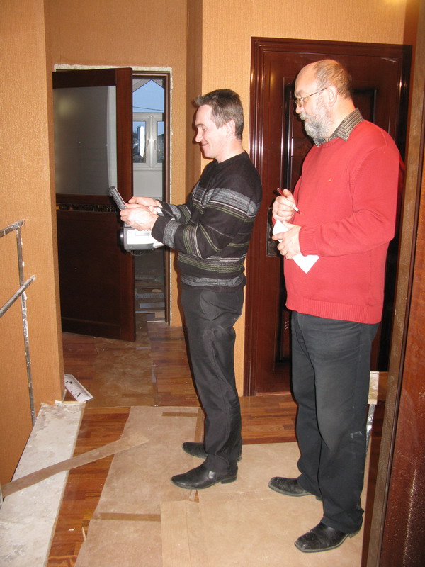

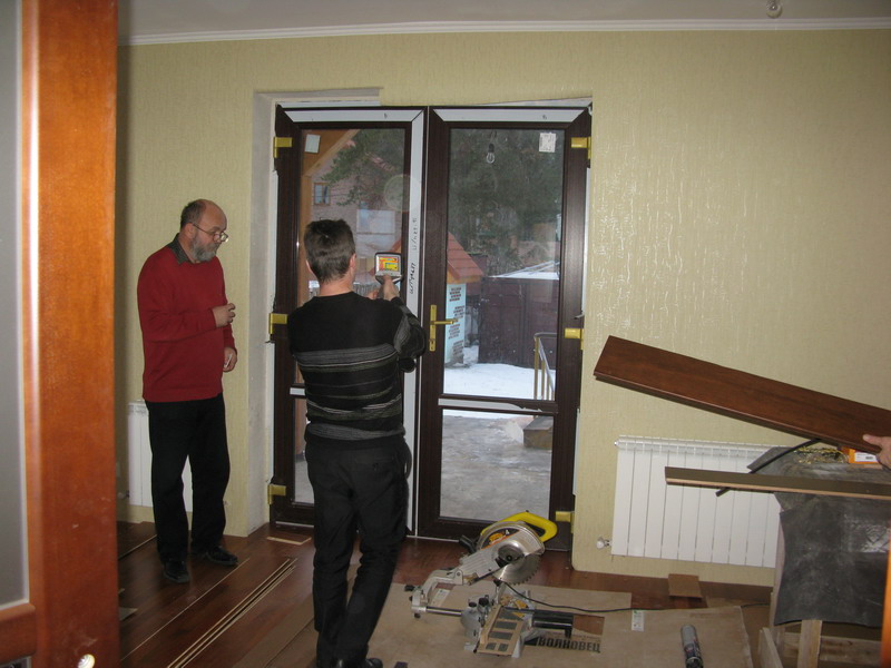

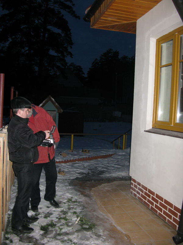

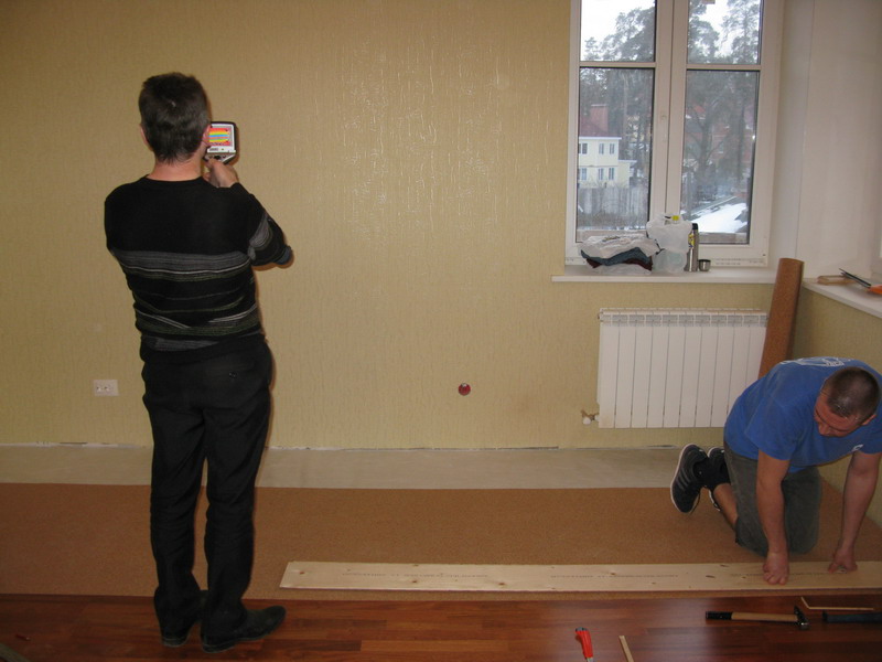

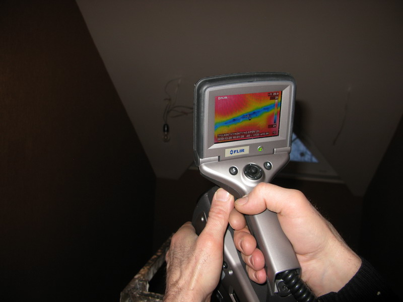

Сегодня сделали обследование дома Тепловизором.
Фирма "Тепло-Сервис". г. Тольятти.
Сумма 3 тыс. Результаты пошли в обработку. Попросил выдать их до Нового года.
Предварительное заключение: Дом сделан качественно.
Все отклонения в пределах допусков. Серьёзных косяков нет. Попутно услышал, что чаще всего и больше косяков в деревянных домах. Особенно из брёвен.
Для меня это было Очень интересное Весьма любопытное и познавательное ПРИКЛЮЧЕНИЕ!!! Как буд-то открылось ВТОРОЕ зрение:eek::)
Есть много выводов и рекомендаций общего характера. Но их лучше сопровождать фотографиями Тепловизора.
Как и конкретные замечания по Конкретным узлам дома.

Обследование проводилось как изнутри дома, так и снаружи.

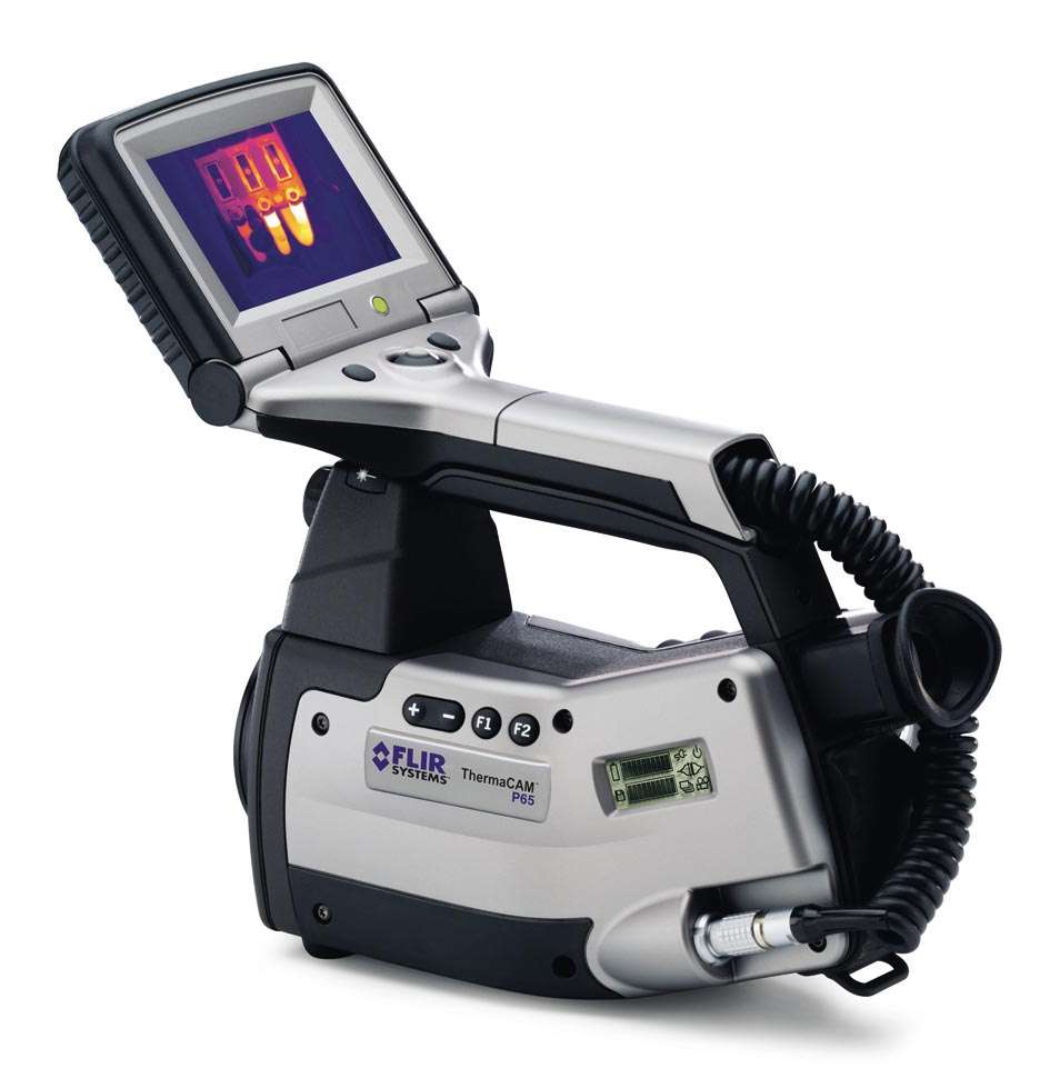

Mazaika написал : сделали обследование дома Тепловизором.
Хотел узнать подробно о тепловизоре. Зашел на сайт FLIR, но не нашел там такого, как у Вас, девайса :(

Палецкий написал : Хотел узнать подробно о тепловизоре.
Модель P65, кажется так сказали специалисты.
• Чрезвычайно высокая температурная чувствительность (0,08 °C) • Очень высокое качество изображения (320 х 240) • Изображения в инфракрасном и видимом участках спектра • Автофокусировка • Запись текстовых и речевых комментариев • Использование технологии беспроводной связи Bluetooth™ • Возможность эксплуатации во всех погодных условиях (исполнение IP 54) • Сохранение радиометрических изображений в формате JPEG •Широкий диапазон аксессуаров и объективов • Совместимость с программой ThermaCAM Reporter™
