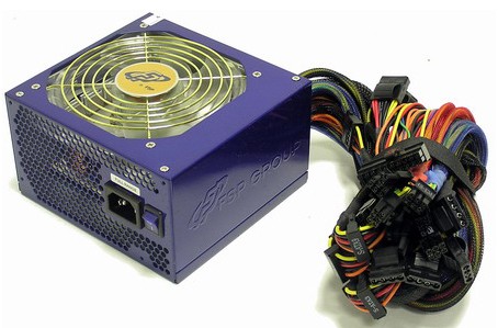

Mazaika написал : Ок. Завтра решу проблему с блоком питания и займусь.
Фиг. Снял блок питания,-включается и есть ВСЕ напряжения. Сейчас попробую подключить нагрузку. ИМитацию. Если будет держать,- значит отказала материнская плата. А это,- швах. Новая плата, переустановка операционной системы, прикладных прогамм и пр. пр. пр.

Mazaika написал : Фиг. Снял блок питания,-включается и есть ВСЕ напряжения. Сейчас попробую подключить нагрузку. ИМитацию. Если будет держать,- значит отказала материнская плата
Не держит. Подключил Старую системную плату на 286 процессоре. +5 подключаю- блок питания отрубается. Отдельно +12,- работает. В своё время, когда я собирал ПК, я отдал за этот блок питания Фирмы FSP 1010 Вт, 6 тыс. рублей!!! Вот тебе и "Фирма"!

Mazaika написал : Подключил Старую системную плату на 286 процессоре. +5 подключаю- блок питания отрубается. Отдельно +12,- работает. В своё время, когда я собирал ПК, я отдал за этот блок питания Фирмы FSP 1010 Вт,
Может эта системка стараяе дает большую нагрузку или вообще КЗ по линии +5, вот БП и не выдерживает, срабатывает защита и от отключается. На какой ток он расчитан по +5В?
У меня БП этого же производителя, не знаю пока 1,5 года, но ничего все. Взял на 500Вт это с большим запасом для современных систем хватает, сейчас нормативы по потреблению более жесткие для каждого компонента. Исключение - только еслиу вас куча устройств типа винчестеров и пр. Для чего брали вы такой мощный и дорогой БП себе?

Tool написал : Для чего брали вы такой мощный и дорогой БП себе?
Да при сборке ПК взял мощную видеоплату. и блок 500 Вт. Но ПК зависал. Прочитал, что мощные видеокарточки требуют хорошего, мощного питания. Купил на 1 кВт. ПК стал работать лучше, но всё равно зависал. Заменил Видеокарту на такую же мощную, но Другого Производителя. Проблема решилась. Т.е. была Электронная Несовместимость. Так и оказался у меня этот блок.

Mazaika написал : Да при сборке ПК взял мощную видеоплату. и блок 500 Вт. Но ПК зависал.
Это возможно, но скорей всего зависания не от этого происходили, точней - не столько от этого, больше от других факоторов. У меня вот видеокарта мощная тоже, отдельного питания требующая, но нормально работает с БП 500Вт.
