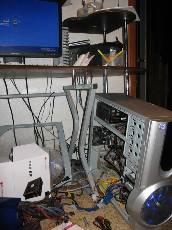

Пока удалось отремонтировать Только ПК. Да неожиданно перегоревшую лампочку ближнего света в машине жены. (пришлось разбирать передок , кожух ,- такая конструкция, чтобы снять фару) Купил Новый блок питания "Термалтейк" 550 Вт. За 2560 руб. С подключаемыми кабелями питания. На БП разъёмы. Но и тут не обошлось без "подлянки". Подключил, но... На БП НЕ нашёл 4-пинового кабеля ATX 12В.:eek: В комплекте, в документации этот кабель указан. :cool: Блок питания купил в заводской термоусадочной плёнке. Повёз блок продавцу. Они собрали консилиум из Специалистов. "Этого не может быть",- таков вердикт.:a Ждал долго.:help Всё оказалось просто. Два 4-пиновых разъёма объединены в один 8-пиновый.:mad:;) Сдвинули, разъединили. Сейчас только с сыном запустили ПК.:yu

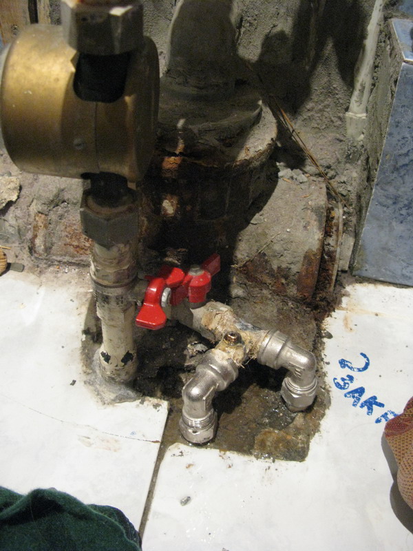

  2. Пока ждал установку откосов в деревне,- позвонила жена,- в панике,- прорвало Горячую воду в квартире!!!:eek: Попытался выяснить подробности,- не смог. (Только младший сын сохранял спокойствие. От него смог внятно понять, что прорвало, где и как интенсивно. И дал Первые указания, что делать.:)) Сказал открыть на смесителях горячую воду для снижения давления. Перекрыть кран с одной стороны прорыва. Вызывать аварийку. Шпарит кипяток, заливает квартиру и соседей. Рванул домой. Чуть не попал в аварию. Позвонил соседу сантехнику,- нет дома. Вызвали аварийку.
    Приехали. Перекрыть не могут. Краны в подвале или заржавели или не перекрывают. Через муфту кранов ещё больше начинает хлестать горячая вода. Снова открыли. Перекрыли в другом месте. Прямую подачу. А надо обратку. Тогда можно горячую воду не перекрывать.
Давление упало, но вода хлещет, жена собирает воду. Перекрыли пол дома. Вроде перестало. Смотрим,- начало снова сочиться. Не там и не то. Перекрыли. Полез сам в подвал. Ужаснулся состоянию труб. Всё ржавое,- везде капает или брызгает вода. А дому 10 лет всего. Перекрыли весь дом. Перестало. Уехали. Снова смотрю вода поступает, хоть и медленней. :eek:Позвонил. Пока ехали,- вода остановилась. Отбой. Видимо сливалась с моего полотенцесушителя.:cool: Ыхххх... Позвонил сантехнику, который мне делал ДОМ. Хороший специалист. Договорились с ним завтра утром заняться проблемой.
А проблема ещё та,- потёк металлопастиковый Фитинг. Посмотрел,- он недокручен! Закручиваешь, слазит с трубы. А труба,- в бетоне!!! Надо всё долбить, чтобы получить доступ.:( Оххх... Стал отодвигать сломаную стиралку *(писал вчера), чтобы работать завтра.
Открутил шланг холодной воды от крана. И здесь непруха,- кран не держит! Прикрутил обратно. Ыххх...

По поводу ЧП - все же наверное в квартирах не стоит экономить на трубах и ставить металлопласт. Состояние труб в подвале Вашего дома - типичное. Я у себя, когда менял вводные в квартиру краны тоже перекрывал весь дом, потому как вентили подъездных стояков мертвые. Дому 15 лет.

Mazaika написал : Позвонил сантехнику, который мне делал ДОМ. Хороший специалист. Договорились с ним завтра утром заняться проблемой.
А проблема ещё та,- потёк металлопастиковый Фитинг. Посмотрел,- он недокручен! Закручиваешь, слазит с трубы. А труба,- в бетоне!!! Надо всё долбить, чтобы получить доступ. Оххх...
Сделайте, пож-та, фото этого места, когда поменяете. И в разобранном виде - тоже. Если еще не позно и я правильно понял фото - там рядом ещё одна труба замурована? Если да - чините сразу обе. Боюсь, что причина проблемы в том, что трубы лишили возможности температурной деформации, вот они и порвали в самом слабом месте. Для МП нужна возможность деформироваться как на изгиб, так и на удлинение, это полезно предусмотреть "топологией" разводки труб.
Летом чуть не нарвался на похожую проблему - ставил назад после штукатурки конвектор на кухне. Там тоже совсем короткие кончики МП их пола торчали. Ну, где-то и придавил батарею к стене, чтобы поровнее встало... Хорошо, что вода была не горячая и до крана на гребенке бежать не далеко :( Порвало трубу как раз под гайкой перед первым резиновым колечком.
