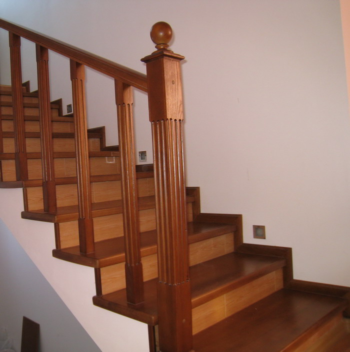

Tool написал : Кстати как вот такая лестница по виду, ничего будет?
Терпимо. Плоская площадка промежуточная менее эффектна, чем забежные ступени на повороте и больше забирает места. Подступенки из соснового переклея смотрятся дешево. Ступеней на фото не видно. Как временная лестница - сойдет.

Михалыч написал : +1. Разболтается через год, максимум- два и ппц.
Предложу закрепить ступени на жидкие гвозди.... Вот фото работы мастера по лестницам, у которого я сделал Заказ. Товарищ любезно предоставил Фото. Дизайн и конструкция будет именно такой. Добавится отделка сбоку.

Mazaika написал : Предложу закрепить ступени на жидкие гвозди....
Все-таки лучше между ступенями и бетоном проложить фанеру влагостойкую ..клеится под гребенку по всей площади, а жидкие гвозди весьма проблемно гребенкой наносятся. Короче, Samar дело говорит
