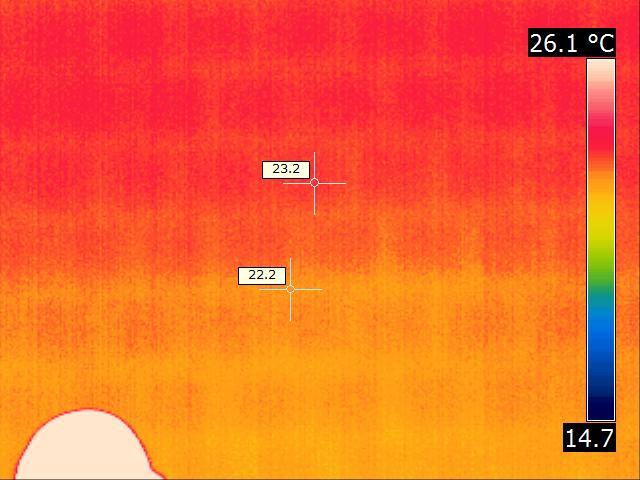

Принципиально Важное Фото::clapping
Этого Фото "Ждали все" (из рекламного ролика):)
Стена дома из керамических блоков в инфракрасных (тепловых) лучах
Изнутри из Дневной комнаты.
"Стандартное" местно, где нет перемычек, примыканий и пр.
Сделано по моей просьбе.
Для оценки стен из кермических блоков.
А не для фиксации недостатка.
Мы видим ответы на важные вопросы о СВОЙСТВАХ керамических блоков!!! И технолгии их кладки.
Видно Швы!!! Между блоками!!!
Обратите внимание: вертикальные швы БЕЗ заполнения раствором
имеют ОДИНАКОВУЮ температуру с горизонтальными, которые заполнены раствором.
На 1 градус НИЖЕ самиих блоков!!! +22,2 Блоки: +23,2
Как помнят участники Темы, я купил Испорченый "тёплый" кладочный раствор. В Питере. RAUF.
Через московскую фирму. В разгар кризиса. Было много комков. Один мешок вообще пришлось быбросить.
Поэтому добавлял Обычный песок и цемент в "тёплый" раствор в пропорции 1:2.
Можно сделать ВЫВОДы:
Если бы я клал на Кондиционный "тёплый" раствор, горизонтальные швы НЕ БЫЛО бы видно. А вертикальные так бы и остались: на 1 градус ниже температурой.
А если класть блоки на ОБЫЧНЫЙ раствор,- разница температуры могла быть большей. 2 градуса или около того.
Вывод: Желательно применять "Тёплый" раствор. Но... Не принципиально.
Последнее: видно нерациональное распределение тепла по высоте комнаты.

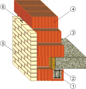

Вверху ,- теплее. Решает ли эту проблему применение "Тёплых" полов,- вопрос открытый. Пишут, что да. Но у меня есть сомнения. Ведь во всех случаях ТЁПЛЫЙ воздух поднимется вверх. Ещё: как вариант стен из блоков мне нравится Такое решение по стенам: Из 380 блока КЕРАКАМ Супер Термо. (см. рис) Последнее: по мнению тепловизорщиков, больше всего косяков (щелей) в доме из бруса или брёвен. (по опыту обследования)

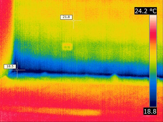

Та же стена.

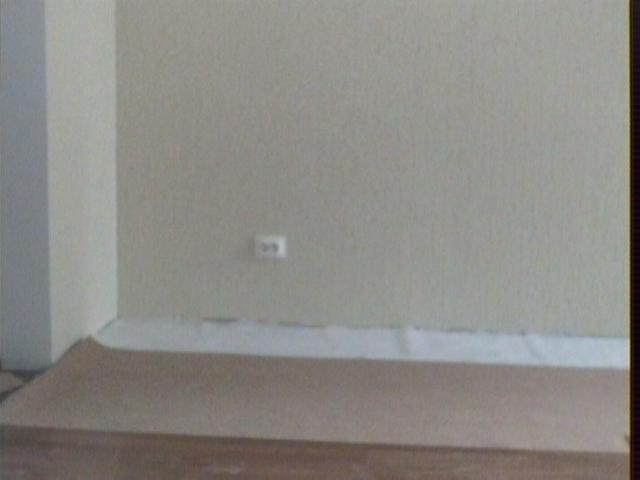

Только самый низ. Левая сторона, примыкающая к кухне. Угол примыкания пола и стены. Место опирания на фундамент. Паркетная доска в момент исследования была не положена.
  1. В самом худшем месте температура в углу ниже температуры стен на 3,3 градуса.
  2. Конструктивная особенность.
В этом месте находится стых внешней и внутренней несущих стен. Как я помню, здесь в таких местах, всегда было больше раствора и щели между блоками. Поэтому я здесь ставил в торец внутренней стены ЭППС 2 см и щели запенивал.
Поэтому: Главную причину локально низкой температуры в ЭТОМ месте, я вижу в том, что у меня Фундамент с улицы на этой стороне утеплён ТОЛЬКО ДО ОТМОСТКИ. Думаю, что холод идёт через отмостку и фундамент к полу и стенам. Когда я это сделал ещё в прошлом году, я СРАЗУ засомневался в правильности этого решения. Поэтому на другой стороне дома у меня фундамент утеплён БЕЗ ПРОБЕЛОВ. ЭППС 5 см и дальше (вывше)"Термопанели Европа" .

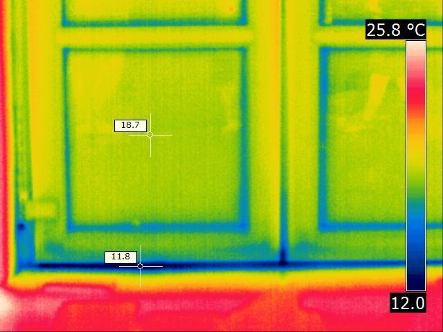

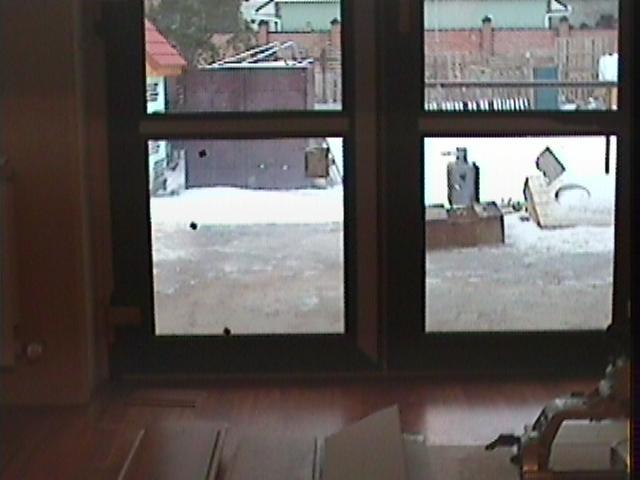

За это место я переживал. Что будет промерзать. Особенно через дверной порог. Что будет холодно от этой огромной двери в сад. Поэтому попросил сделать "внеплановое" фото. (напомню,- фотографировались Проблемные места). Опасения оказались напрасными. Дверь получила хорошую оценку у Специалистов- тепловизорщиков. Сейчас на эту дверь установлены откосы из ДВП, постелена к двери на полу, на пробку
паркетная доска.
Осталось заделать щель между порогом и паркетной доской. Хочу это сделать силиконовым нерметиком в тон цвета двери (паркета).
Обратите внимание: тепловые свойства профиля, из которого сделана дверь (Рехау) и самих ДВУХКАМЕРНЫХ стеклопакетов ОДИНАКОВЫ. (одинакова температура)
Выводы:
  1. Стеклопакеты нужно ставить ТОЛЬКО двухкамерные. (не меньше)
  2. Окна,- Серьёзный источник теплопотерь. Это видно и по другим Фото. (см. дальше)

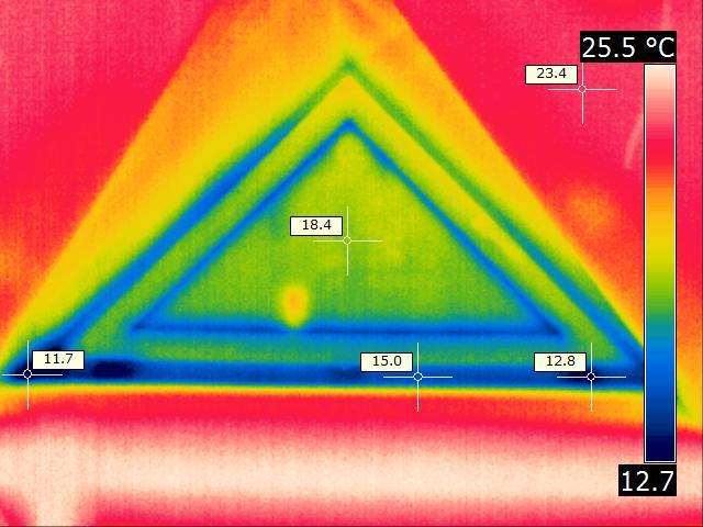

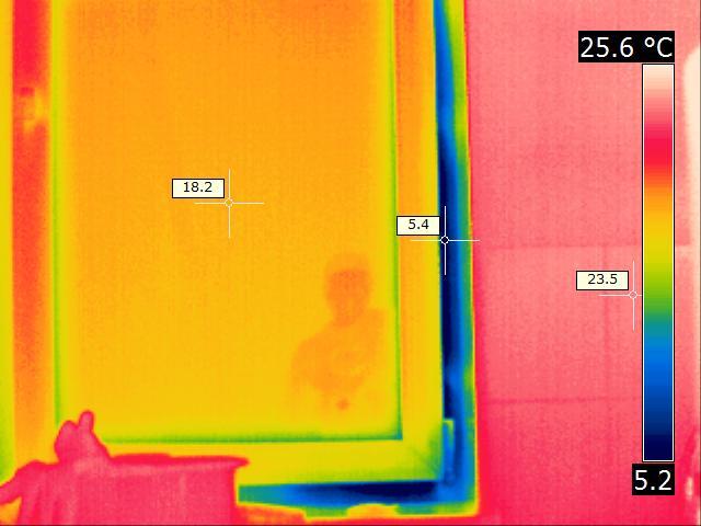

Это,- Явный КОСЯК установщиков окон с фирмы "KALEVA". (похоже здесь или мало или совсем не запенено.) Чтоб им ни дна ни покрышки. Алкаши. Ставили окна и пили на работе. Не исправить. Увы. Не помогает даже внешнее утепление откосов этого окна.

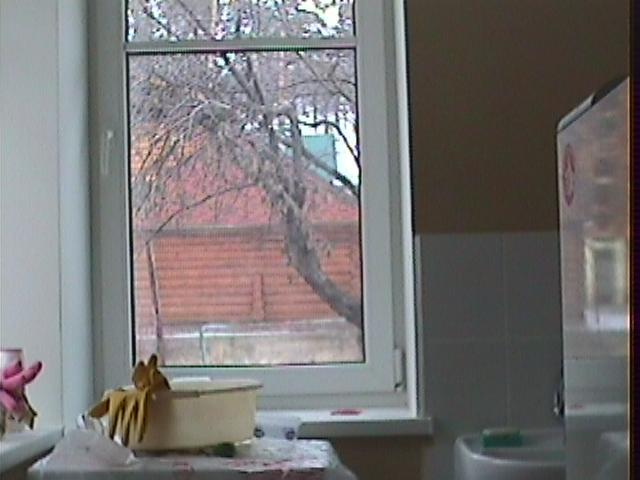

16.01.2011 в 19:10:26
Это окно я вообще упустил из вида.:eek: Забыл сделать наружнюю отделку.:) Тольуко внутреннюю. Сделаю будущим летом.

Mazaika написал : Не помогает даже внешнее утепление
Мазайка, я конечно не спец по окнам, но всё же выскажу предположение - а не может это быть просто неправильно отрегулированные петли - уплотнитель неплотно прилегает?
Палецкий
Палецкий
Регистрация: 16.05.2007
Ровно
Сообщений: 21549
16.01.2011 в 19:19:43
Mazaika написал : Не исправить. Увы. Не помогает даже внешнее утепление откосов этого окна.
Мне кажется, что это окно надо всего лишь отрегулировать ..там банально сквозит из под створки ИМХО

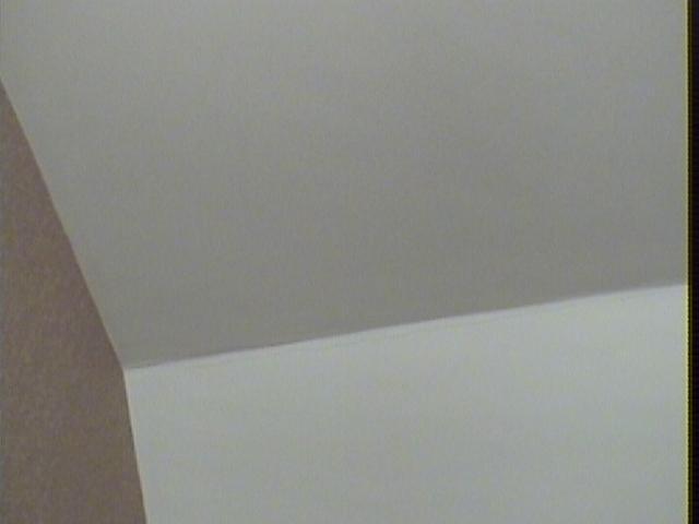

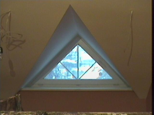

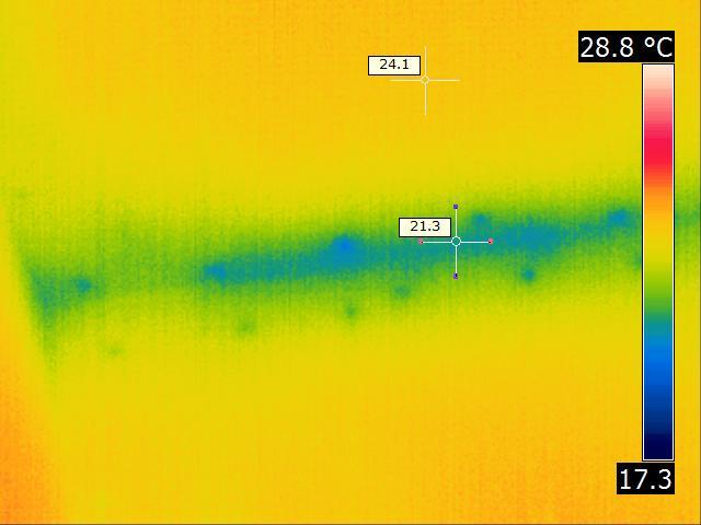

Вот пример того, как всего лишь перегиб во внутренней отделке потолка мансарды повлиял на теплоизоляционные свойства стены. В этом месте щель в листах фанеры и гипсокартона. Ну и... Перегиб плит утеплителя соответственно.
