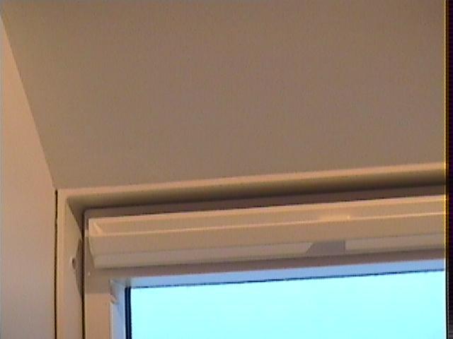

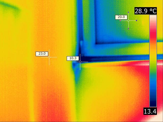

almeca написал : Мазайка, я конечно не спец по окнам, но всё же выскажу предположение - а не может это быть просто неправильно отрегулированные петли - уплотнитель неплотно прилегает?
Палецкий написал : Мне кажется, что это окно надо всего лишь отрегулировать ..там банально сквозит из под створки ИМХО
Посмторел ВНИМАТЕЛЬНО: действительно Косяк в Другом,- не отрегулированы Петли!!!:eek::( И Холод идёт не через проём в кладке, а через само окно.:eek: Спасибо!!! Вот пример, как участники Форума помогают друг другу!!!:applause: Спасибо и тепловизору. Не зря отдал 3 тыс. рублей.:)

Палецкий написал : Это Цигун чудеса творит
Интересно, чего можно ожидать в дальнейшем..... :)

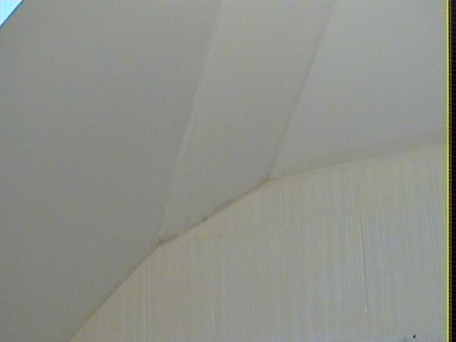

Что же тут такое неправильно с мансардным окном? Отчего здесь холоднее? ...... Посмотрел ВНИМАТЕЛЬНО. И...:):):) Ларчик Просто открывается! Увидел, что здесь не закрыта Штатная (!!!) вентиляционная планка окна. И через неё дует. (видно, что она отклонена вниз) Непонятно только почему не наоборот: тёплый воздух должен идти наружу. Может 18 градусов об этом свидетельствует? Иначе было бы минус 3?...:)

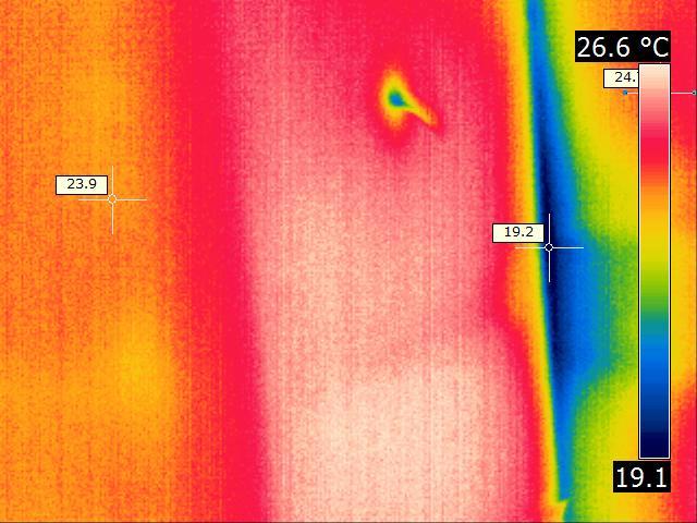

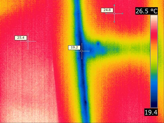

Верх ванной комнаты на мансарде. Видел это место из кладовки. Похоже здесь накосячили с утеплителем. Попробую добраться до этого места через кладовку через щель и
выпустить туда побольше пены! Любопытно: правая НЕУТЕПЛЁННАЯ вертикальная кирпичная стена имеет более низкую температуру, чем Утеплитель-фанера-гипсокартон... Слева ввеху.

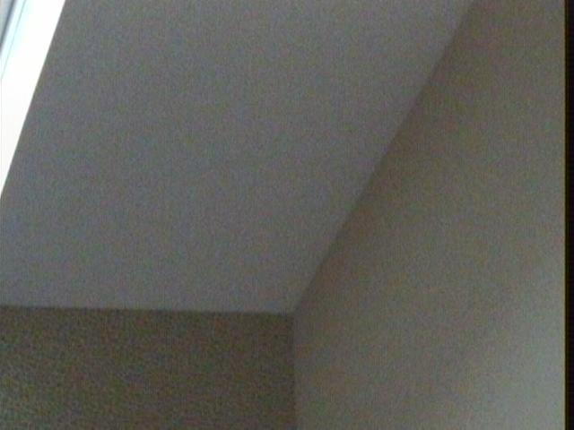

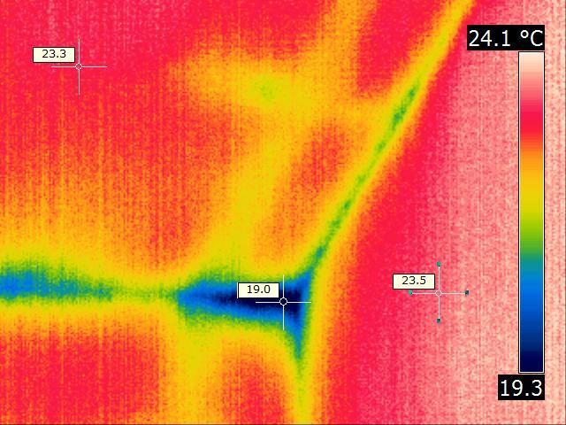

Окно в комнате младшей дочери. НЕ совсем понятно.
Почему холоднее? Здесь похоже ничего не подправишь... Похоже какие-то щели в досках.
Когда делали проём для окна. Или плохо запенено.
А может и не отрегулировано окно. Капк в предыдущем случае. Надо попробовать порегулировать!

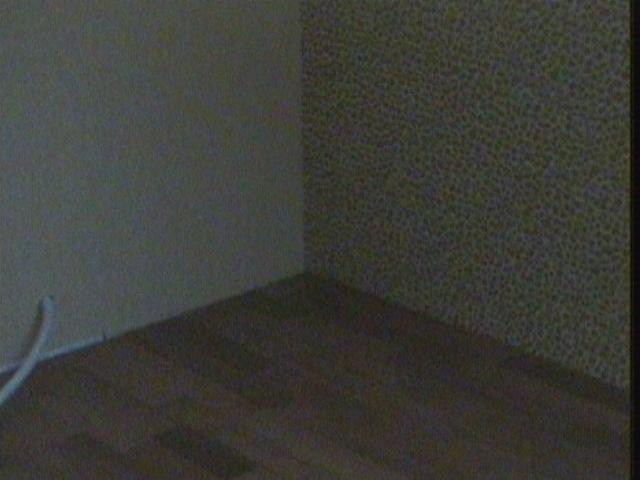

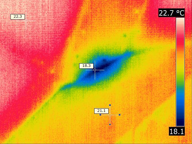

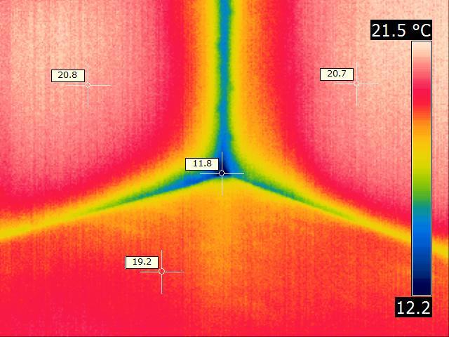

Угол в ТОЙ ЖЕ комнате. Уверен: после настила паркетной доски и широких деревянных
плинтусов сиуация в самом углу существенно улучшилась. А вот сам угол Легко УЛУЧШИТЬ.
У меня есть доступ к этому углу через комнату жены и холодную кладовку.
almeca
almeca
Регистрация: 07.01.2009
Пенза
Сообщений: 14408
16.01.2011 в 20:10:25
Mazaika написал : Надо попробовать порегулировать!
и штапик посмотрите.

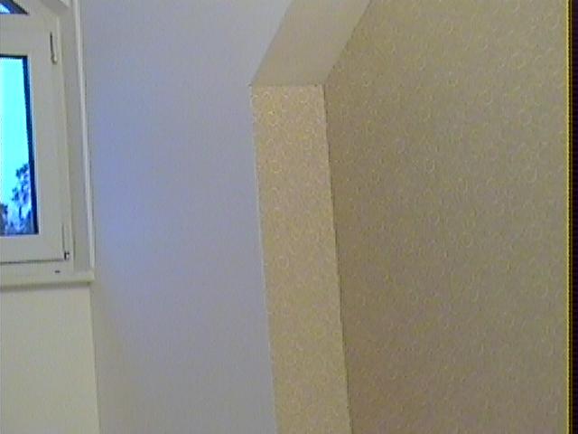

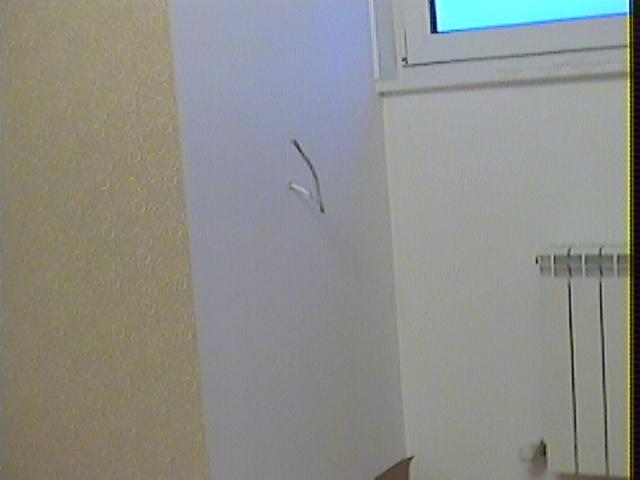

Та же комната. Но... Надо смотреть, есть ли туда доступ... Чтобы запенить или заткнуть мин ватой. Через холодную кладовку. Это место как раз возле входной двери в кладовку.

almeca написал : и штапик посмотрите.

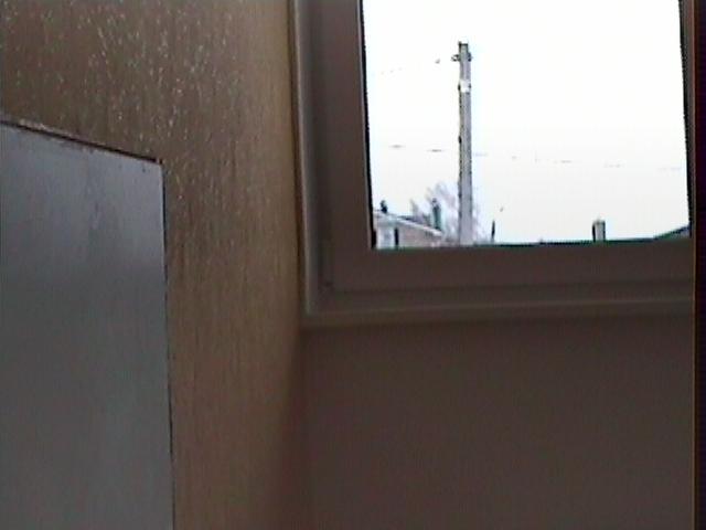

Ок! Комната жены. Сюда ТОЖЕ можно попытаться добраться вдоль стены через холодную кладовку.(Пространство можду внутренней и наружной стенами.)
Обратите внимание: небольшая щель между проводом и стеной и уже,- Путь для холода. Надо будет перед установкой розетки закачать герметик (в щель)

Комната жены. Справа от окна. Здесь уже точно не исправишь. Доступа сюда нет.
