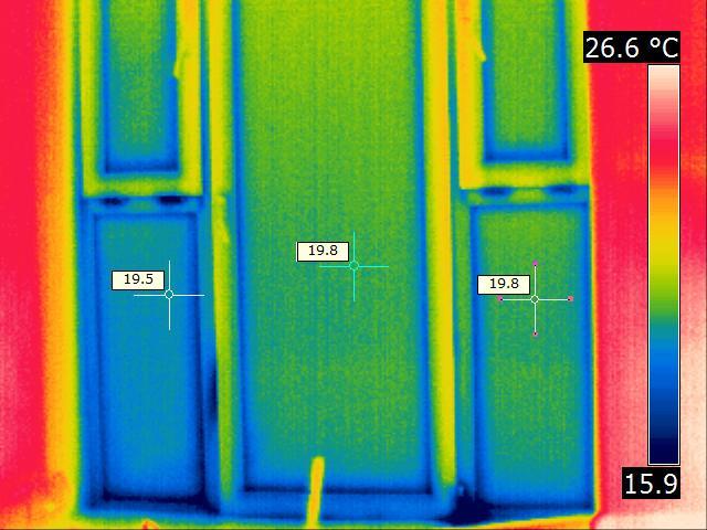

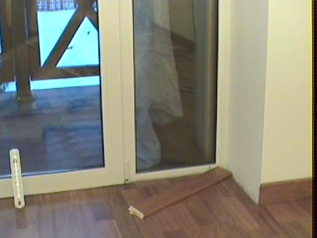

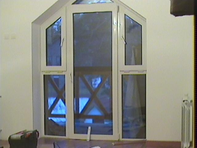

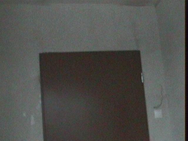

Дверь на балкон. В целом всё в Норме. Но... Что же там такое с Правой нижней петлёй двери? Надо будет посмотреть.... Что за косяк.? Который "сквозит"...

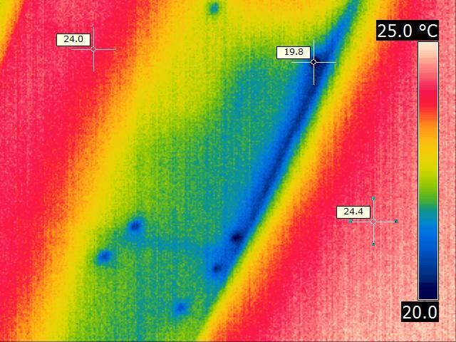

Угол в комнате младшего сына. Здесь стропила попали на кирпичную стенку. И очень сложно было делать соединение, примыкание, крепление фанеры ит гипсокартона, утепление этого места. Кроме того, тут идут ещё и провода электрические. ти проблемы вот и проявились как слабое место. И... Не исправишь...

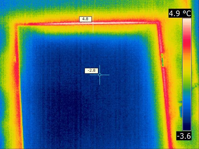

Входная стальная дверь: вид с улицы. Плохое прилегание двери. В комплекте с дверью шли какие-то пластмассовые Самоклеящиеся пластины, которые (на рисунке к двери на отдельном показано) крепятся по периметру двери. Я так и не понял их назначения и способ применения. Может в этом причина ?... Нужно будет позвонить Дилеру "Хёрманн".

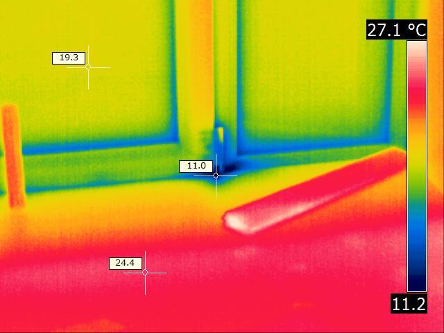

Mazaika написал :
  1. Щель внизу между подоконником и пластиковой проставочной планкой. (Заметил давно)
  2. Исправить можно: заделать герметиком.
Наверное эффективнее снаружи весной - снять отлив, пропенить под установочным профилем и под отливом.

Samar написал : Наверное эффективнее снаружи весной - снять отлив, пропенить под установочным профилем и под отливом.

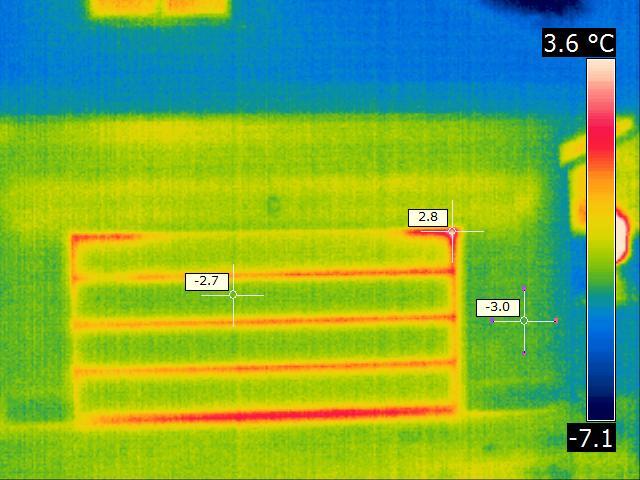

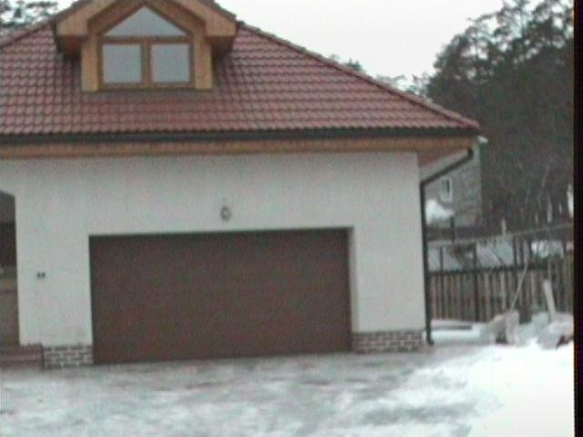

Снять проблемно,- всё зашпаклёвано-заштукатурено... ============================== Фото: Гаражные ворота "Хёрманн". Хорошо держат тепло. В гараже замерял,- было 15 градусов. Видно: тепло уходит в правом верхнем углу и ВНИЗУ ворот. Вверху из-за того, что ворота были погнуты при транспортировке или при хранении у меня в контейнере. Заметил погнутость, когда ворота поставили. Внизу тепло уходит из-за неровности плитки. (Плохое прилегание). Можно попробовать выровнять пол полосой какого-нибудь ровнителя или эпоксидного клея. Любопытно: железобетонная балка над проёмом ворот хорошо просматриваентся. Т.е. проводит тепло.

Здравствуй Мазайка, здравствуйте и все остальные уважаемые. С наступившим Старым Новым Годом.
Насчет двери- а не повесить ли за ней на зиму съемную кошму , жалюзи сдвигаемые вбок или легкую деревянную дверку.

Mazaika написал : Что за косяк.?
Вы ещё учитывайте, что холодный воздух "стекает" вниз. А штапики всё равно неплотные, и левый нижний стеклопакет какой-то не такой....

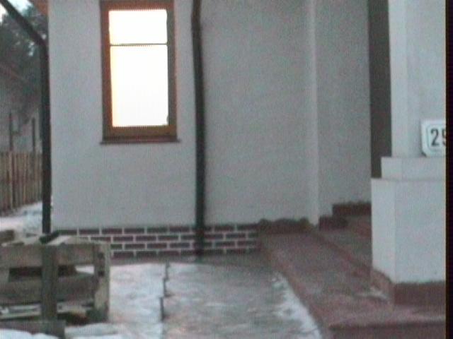

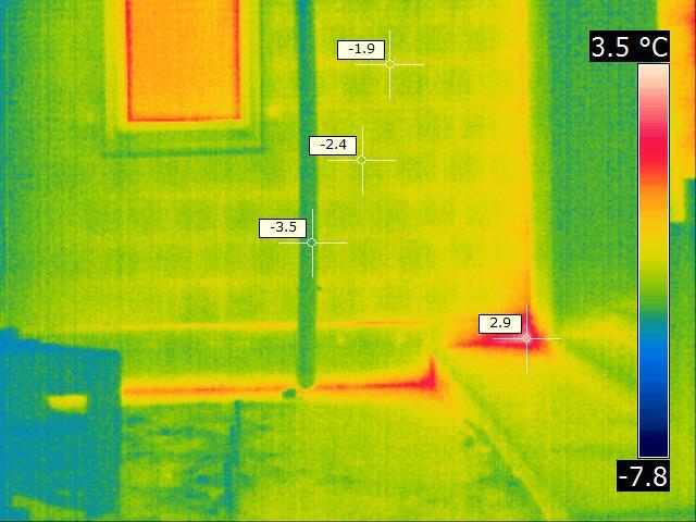

С Новым!:) Думаю,- наличие тамбура и второй двери решает все проблемы. Люк в подвал не обследовали. ============================ Кухня. Вид с улицы.
В углу фундамента через стену и пол уходит тепло. Здесь нет утеплителя. (Только плиточный клей на фундаменте.) Остальная часть цоколя утеплена термопанелями "Европа".

Mazaika написал : Ларчик Просто открывается! Увидел, что здесь не закрыта Штатная (!!!) вентиляционная планка окна. И через неё дует. (видно, что она отклонена вниз) Непонятно только почему не наоборот: тёплый воздух должен идти наружу.
Мазайка,
ИМХО, не грузитесь сильно мелкими проблемами с негерметичностью окон. В любом случае, в помещении необходим свежий воздух, а другого способа попасть в дом у него нет. Вы же не делали отдельную систему приточно-вытяжной вентиляции? Поэтому потери тепла на проветривании неизбежны. Через штатный клапан или через недостатки уплотнения - не важно! Если не предусмотрены клапана - прийдется проветривать приоткрывая окна.

almeca написал : А штапики всё равно неплотные, и левый нижний стеклопакет какой-то не такой....

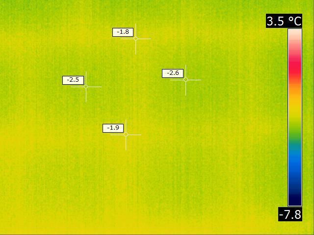

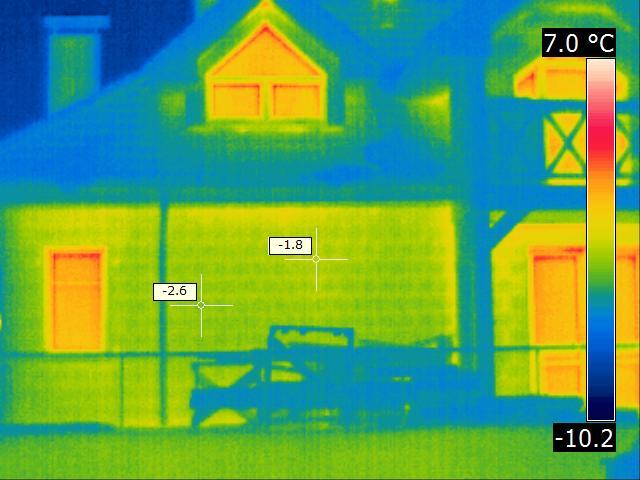

Можно попробовать Переставить стеклопакет. Поставить на герметик. И посмотреть левый стеклопакет. Может он,- Однокамерный. ================================= Стна дома в том же самом месте, где я анализировал качество кладки блоков. Только с улицы. И в более крупном асштабе. Видно горизонтальные и вертикальные швы. И разницу в температуре. Где температура ниже- там блок. Выше,- шов. (мостик тепла)

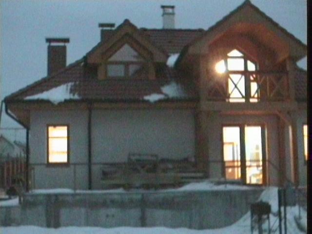

Дом. Вид с огорода. Никаких косяков. Видно: ОКНА, трёхкамерный стеклопакет самое "слабое" место в конструкциях дома.
