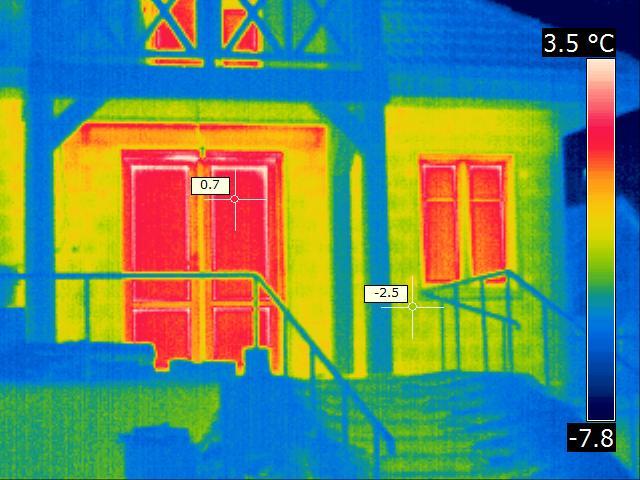

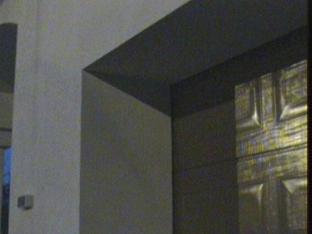

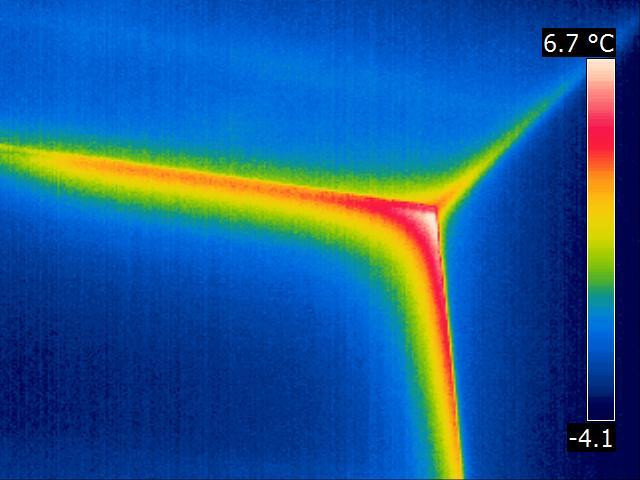

Дверь в сад вблизи. Видно бетонную перемычку НАД дверью. Окно спальни младшего сына снаружи. Есть небольшая утечка тепла в верхней части проёма. Возможно её удастся закрыть герметиком. Снаружи.

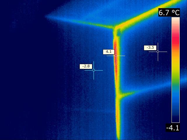

Ворота "Хёрманн" крупным планом. Видна утечка тепла. Из-за погнутости ворот.
Всё,- я выложил все фотографии из отчёта по моему дому. Недостатков больше нет.

GVK написал : Мазайка,
ИМХО, не грузитесь сильно мелкими проблемами с негерметичностью окон. В любом случае, в помещении необходим свежий воздух, а другого способа попасть в дом у него нет. Вы же не делали отдельную систему приточно-вытяжной вентиляции? Поэтому потери тепла на проветривании неизбежны. Через штатный клапан или через недостатки уплотнения - не важно!
Раз нет Крупных, приходится обсуждать и мелкие проблемы.;) В целом я доволен. Про вентиляцию полностью согласен.
По другим проблемным местам, ИМХО,
следует промониторить их измеряя точечно температуру при серьезных морозах (- 30 Со, например). Если места промерзают до температуры, близкой к точке росы - надо беспокоиться.
Главное, что теперь Вы все проблемные места знаете. Да и не так уж их много, чтобы это было проблемой.
Думаю, что промерзание будет заметно СРАЗУ. По инею.
По тепловой эффективности керамических блоков и дома в целом. Это можно будет оценить по затратам на газ за зиму. После этого, можно считать, надо ли что-то делать дальше. Знакомый в похожей ситуации пытался оценить рентабельность доп. утепления коттеджа снаружи. По затратам получалось, что окупаться за счет уменьшения расходов на отопление это дело будет лет десять и более.
Ну что ж. Теперь меряем расход газа. Ещё я запланировал померять Уровень радиации
и уровень Электромагнитных излучений. Задал вопрос товарищу- пожарному. (подполковник, работает на Химзаводе). Обещал помочь с Приборами.

Mazaika написал : обращаю внимание участников Форума на ВАЖНУЮ особенность Фотографий Тепловизора: Он показывет ЦВЕТАМИ РАЗНИЦУ (!!!) температур, а не их Абсолютное значение!!!
А как сделать такие фотографии? Где взять тепловизор?

игорь3 написал : А как сделать такие фотографии? Где взять тепловизор?
Идею и координаты (фирма "Тепло-сервис", Тольятти) мне подсказали участники Форума. Прикольно, из Другого города.;) Уверен: у вас в городе Тоже есть Тепловизор. Должна быть по крайней мере одна организация, которая занимается Экспертизами. Для суда особенно, когда есть претензии по отоплению квартир, используют Тепловизоры для проведения Экспертизы. (по назначению суда) На крупных предприятиях тоже используют тепловизоры.
Если в квартире или доме холодно,- обследование тепловизором,- хороший способ найти причину.

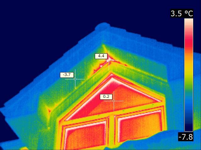

Mazaika написал : Всё,- я выложил все фотографии из отчёта по моему дому.
Спасибо! Супер информация!!! Жалко, что было только -4 при обследовании. Интересно видеть как конструктивные решения, косяки и теории по теплопотерям подтверждаются инструментально. Особенно радует теплая подшивка мансарды 200 мм утеплителя+плита OSB+гипсокартон. Ну и порадовали сами керамические блоки в вашем варианте с перлитовой штукатуркой снаружи и гипсовой внутри (сам дом построил со стенами толщиной 54 см. из 2-ого кирпича-поризовки Кнауф с внешней облицовкой одинарным лицевым кирпичом Кнауф и штукатукой цпс+известь внутри). У вас, похоже, стены теплее - поздравляю!:):applause:
