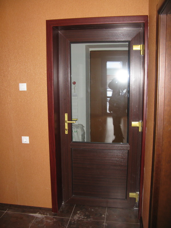

Сообщений: 4169
18.01.2011 в 22:38:44
Вот такие получились откосы (из МДФ, обклеенного (ой?) плёнкой) на входной пластиковой двери. И двери в сад:

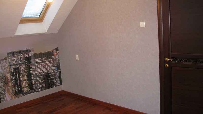

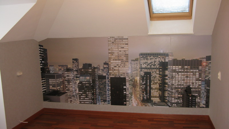

18.01.2011 в 23:07:20
Vladimir_Vas написал : Уважаемый Mazaika ! Вы публиковали в теме много фотографий - они были по ходу обсуждаемого строительства. Теперь, как я понял, можно подытожить активную фазу стройки, и сделать для нас некую фотоэкскурсию в Ваш дом. Я имею в виду виды комнат, отделки и инженерных решений, сделанных Вами с Вашими комментариями к фото. С привязкой комнат к плану дома. Так, как это делают в строительных журналах. Для таких застройщиков, как я, а их в теме не мало, это весьма и весьма важно - иметь перед глазами вариант решения интерьеров да еще с пояснениями, почему сделано именно так. Это вовсе не означает, что мы начнем копировать Ваши решения. Но это сильно поможет нам выработать собственные решения. Как отправная точка к собственному творчеству. Если это не трудно, сделайте пожалуйста!
С видео пока не получается. Сын сильно занят по школе.

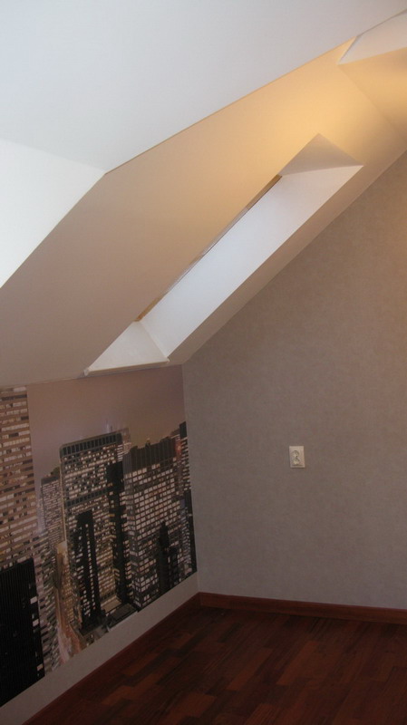

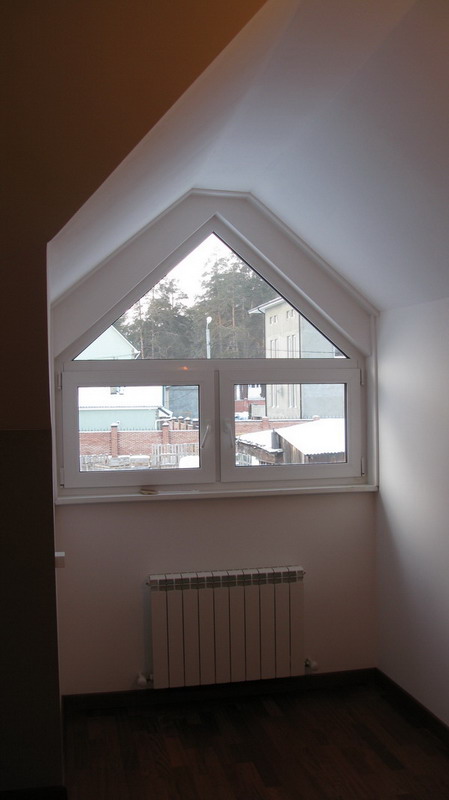

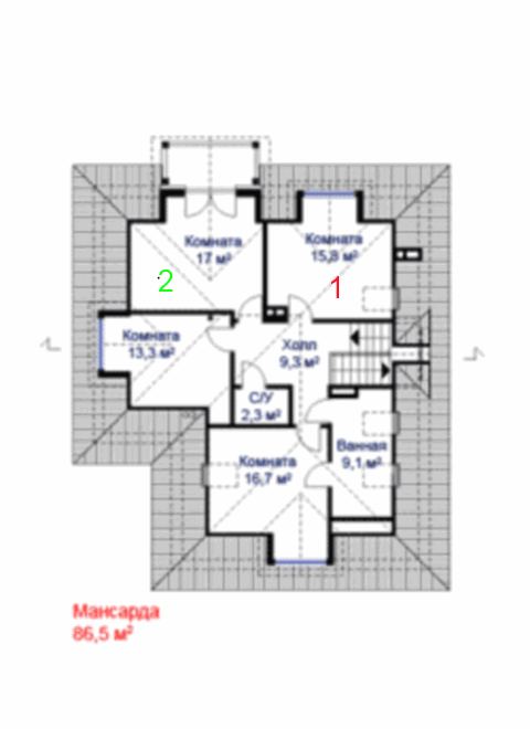

Поэтому Фото: Комната 1 (спальня) Младшего сына.
Делаю в "городском" стиле (оформление). "Техно" Чтобы не "скучал" по городу.:) Писменный стол будет стоять у окна. Поэтому здесь смонтирована двойная розетка. Кровать на стороне мансардного окна. Здесь розетка для бра. Освещение,- точечные галогеновые светильники 12 В и один светодиодный ночник.
Mazaika
Mazaika
Регистрация: 01.01.2009
Тольятти
Сообщений: 4169

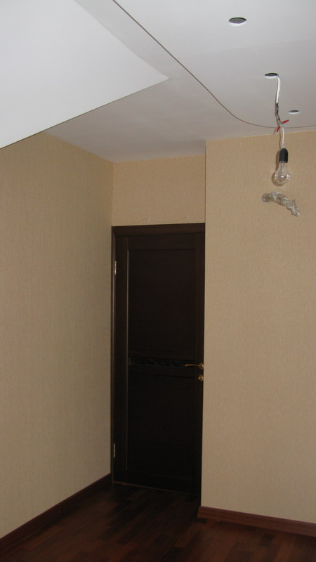

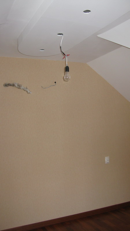

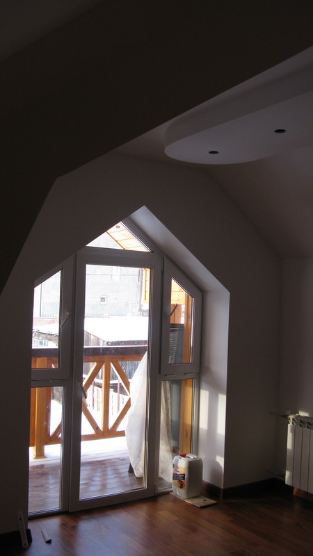

18.01.2011 в 23:40:08

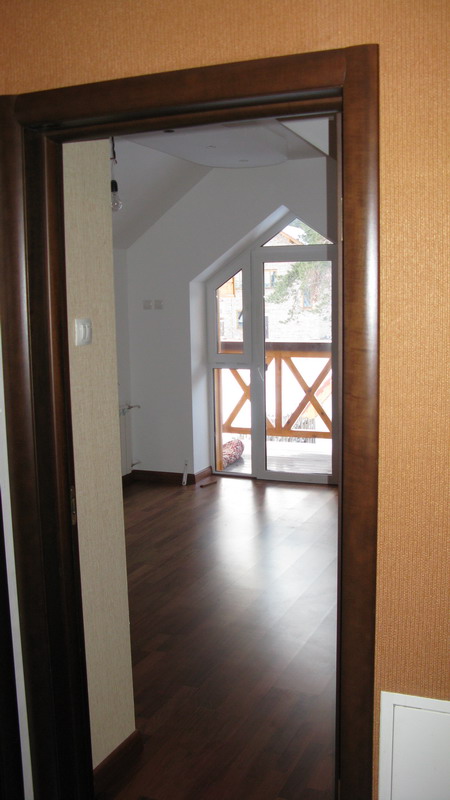

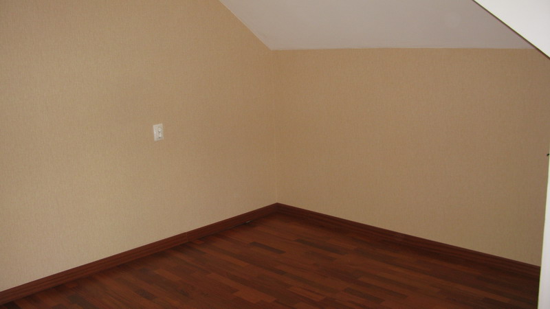

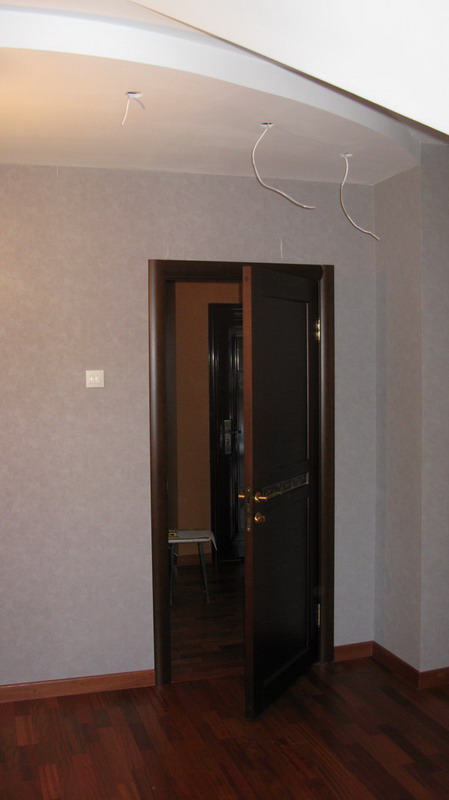

Комната 2 (с балконом) Стиль смешанный "кантри" с "техно" Есть место для двухспальной кровати. Светильники точечные. Предусмотрен кондиционер. (Юго-запад)
