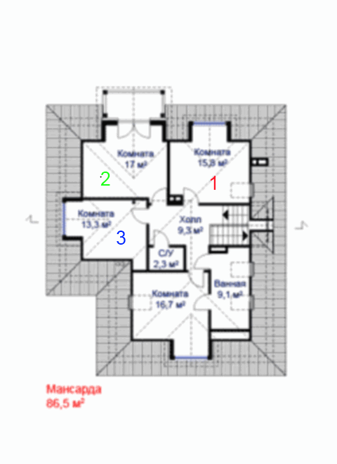

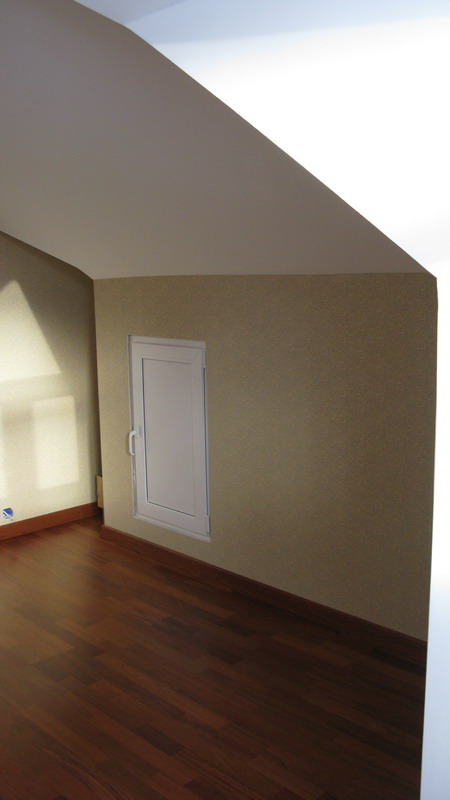

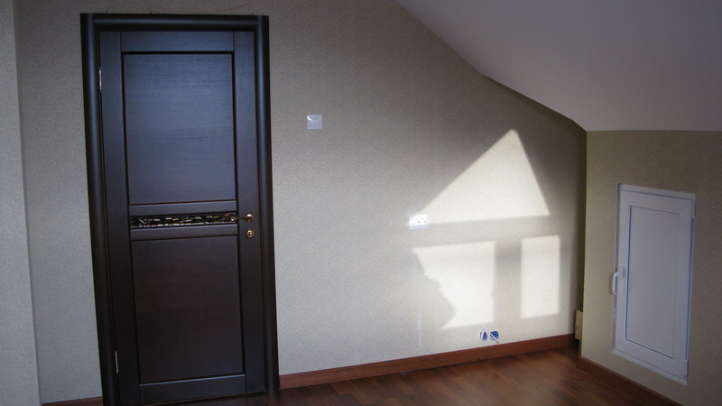

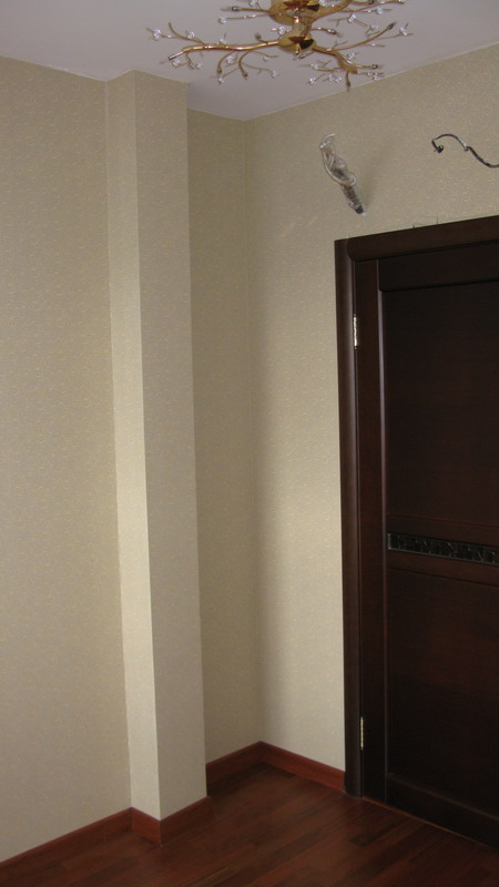

А если теплообменник поместить в землю на глубину 2 метра. Там 4 градуса,- вот и расширен диапазон работы.:) ========================== Продолжаю отчёт: Комната 3 (спальня) Особенность: есть Холодная кладовка.

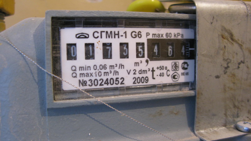

19.01.2011 в 20:40:36

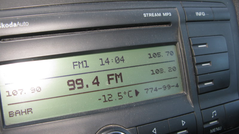

Начал делать замеры расхода газа. Мерял вчера и сегодня. Показания от
**18 января 13-55 времени, счётчик:
1735 м3**.
На улице минус 12,5 . В доме +25 Вся вентиляция открыта. (куня- 2 шт, гараж -2 шт, котельная- 1, туалет-1, Ванна -1, дымоход -1, камин-1, окно мансардное-1) ГВС работает циркуляция, но потребления нет. Тёплые полы: температура 37 градусов. Газовой плиты нет.
Отапливаемая площадь : 350 м2 (Квадратных метров)
Mazaika
Mazaika
Регистрация: 01.01.2009
Тольятти

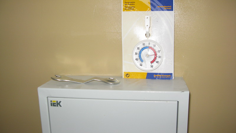

Сообщений: 4169
19.01.2011 в 20:55:22

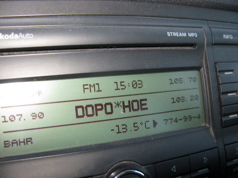

**19 января 14-20 показания счётчика: 1767 м3
расход газа 32 м3 (кубических метра)** За сутки. Температура в момент замера минус 13,5 и пошла на понижение (см. фото) На дисплее магнитолы вверху видно время замера температуры.
