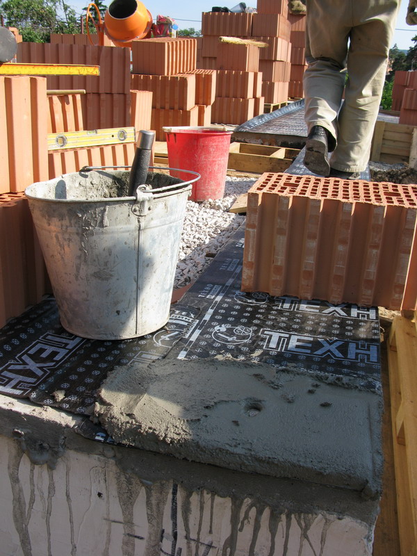

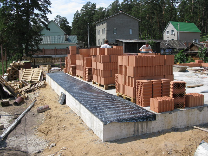

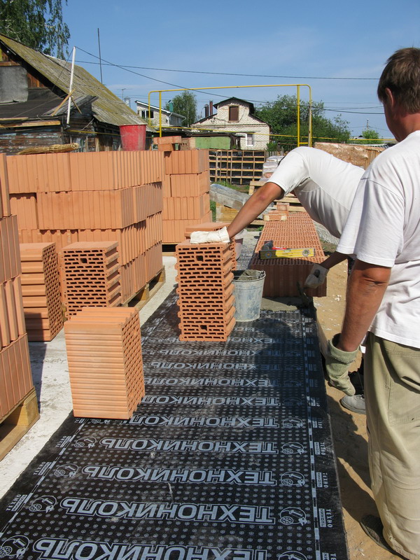

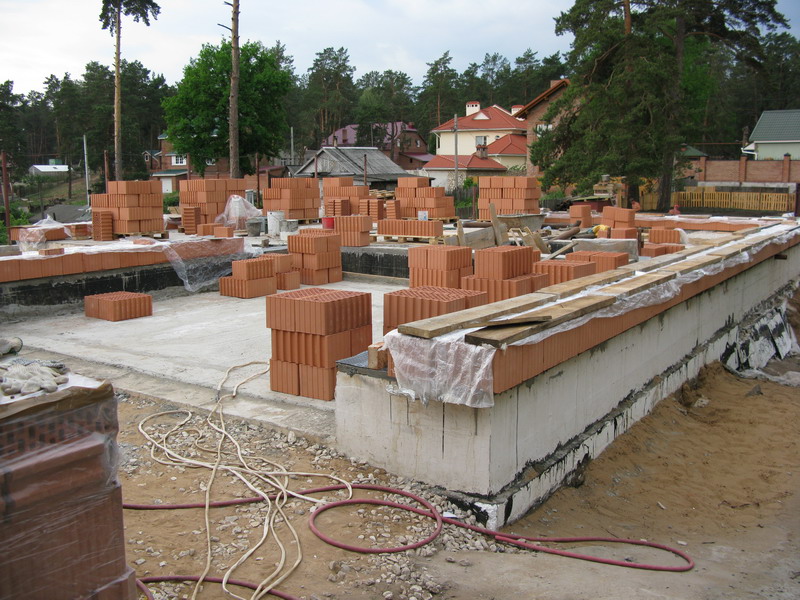

Сегодня произошло очень важное событие:

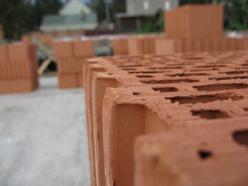

пошёл в отпуск и вместе со строителями положил Первые кирпичи в основание Дома!!! В начале фототчёт . Заложено ТРИ угла. А потом, позже о технологии кладки, об особенностях кладки поризованных блоков. О качестве и размерах блоков Самарского завода Керакам.

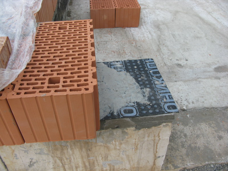

Вопрос имеется:блок водой смачивать не будете? почему рубероид так высоко, я то думал что он должен быть ниже уровня пола, хоть немного.

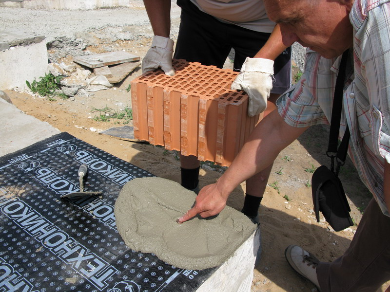

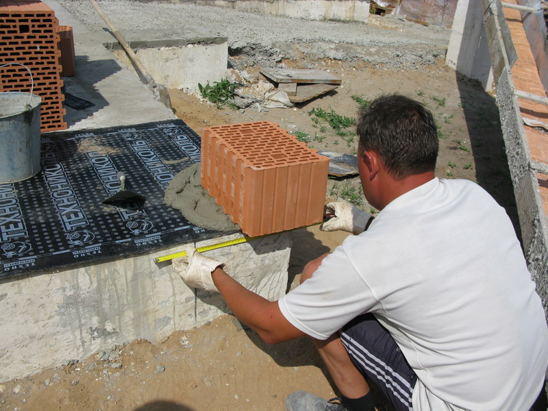

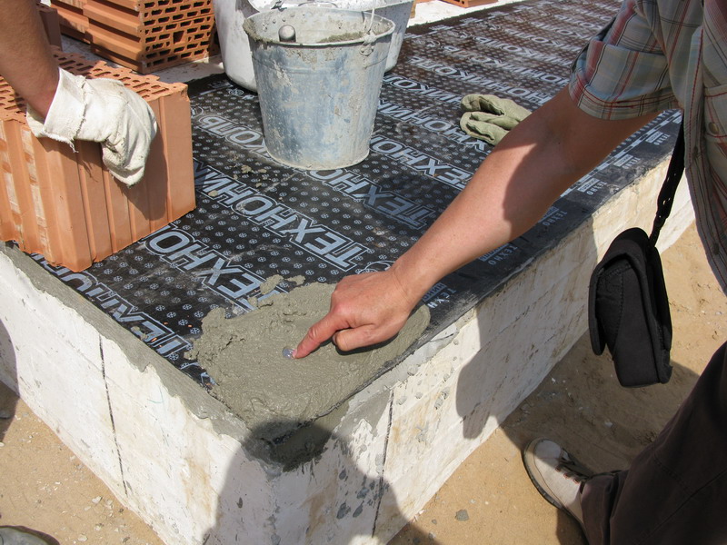

При кладке блоков использовали ТРИ типа растворов: (экспериментировали).
  1. "Тёплый раствор" RAUF". Достаточно пластиный, но работать тонким слоем (как я хотел) довольно проблематичною. Много крупных фракций. Ну и .. Халтура. Попадаются просто куски чего то,- то ли раствора, то ли камней. Вот так Фирменный раствор!
Дурят нашего брата. Трудно выравнивать блоки. Поэтому 8-10 мм для этого раствора оптимально. Работали этим раствором,- использовали один мешок, главным образом для получения опыта и
заполнения двух вертикальных швов в углах здания.

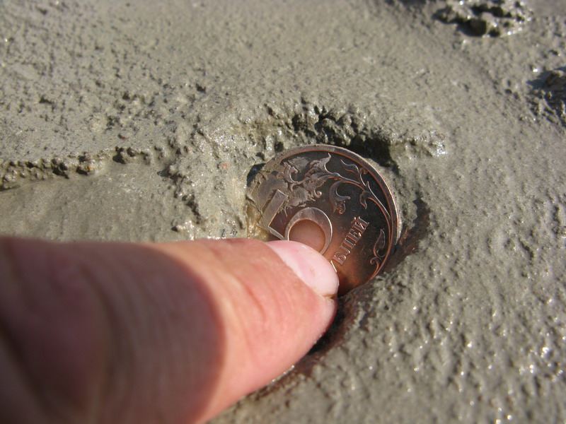

  1. Обычный раствор : 1 ведро цемента. 4 ведра песка. Раствор жёсткий. Быстро встаёт. И трудно выравнивать блоки.
  2. Поехал, купил 30 кг. Мешок добавки к бетону для повышения пластичности. На ведро цемента 80-100 грамм. добавки. Результат,- отличный. Существенно повысилась пластичность и укладываемость раствора. Блоки хрошо выравниваются даже и через 10 минут. Блоки не смачиваем. Внутренние стены и перегородки будем класть этим раствором.
Решили для удобства работы и ещё лучшей пластичности, на ведро цемента марки 400 добавлять ТРИ ведра песка и 80 гр. пластификатора. Наружные ,- тёплым Рауфом. Попробуем добавлять в Рауф добавку. Завтра отпишусь.
О результате.
Ум занимает одна проблема: как класть блоки в проёмах.
Сегодня посмотрел интернет. Дождь. После окончания работы укрыли готовую кладку полителеном, чтобы вовнутрь блоков не попала вода. Пока ехали со стройки, попали в страшный ливень Как хорошо, что укрыли. Иначе бы всю нашу сегодняшнюю работу размыло дождём!!!
