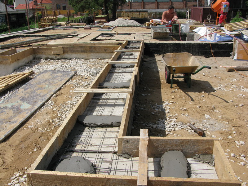

Принял решение: делать канализацию и заливать пол. От каналов решил отказаться. Геморойно и дорого. Отливать полы после постройки стен. С учётом, что миксер у меня не достаёт и с лотками до середины дома. В пятницу договорился с сантехниками делать монтаж подземной канализации. Потом заливать пол. Строители говорят нужно в бетон кладочную сетку. Заармировать. У меня а проекте НИЧЕГО нет, никакого армирования. В полах по грунту. Ни в описании ни в чертежах.
Нужна ли кладочная сетка?
Написано слойность пола в комнатах:
  1. Грунт (у меня песок)
  2. Песчаная подушка или щебёнка 15-20 см
  3. Лёгкий гравийный бетон, гладко затёртый (что это такое?) 80 мм. (в гараже 100 мм)
  4. Гидроизоляция ПЭ (полителен?) ПВХ, или рубероид.
  5. Теплоизоляция (стиропор,- что это?) , хочу Техноплекс (экструдированный пенополистирол) (В гараже отсутствует) 5.Цементная наливная стяжка Полимин (что это?) ЛЦ-2 толщиной 35-40 мм
  6. Паркет (в гараже плитка).

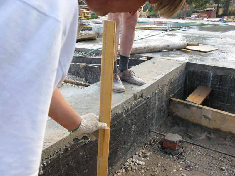

Сегодня делали выравнивание уровня фундамента. Завтра продолжим.

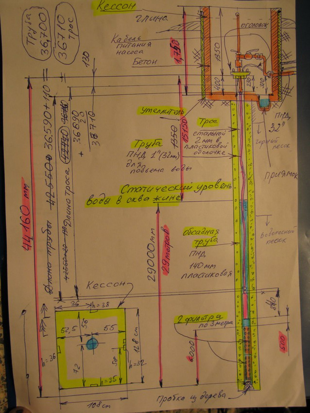

Alexander_T написал : Хотя может вода у Вас нормальная и на это можно забить.
Вода настолько мягкая, что за месяц пользования чайником не образовалось никакой накипи. Из скважины вода тоже мягкая. И я догадываюсь почему. Вода в водоносный слой попадает дождевая. Когда бурили скважину , то выяснилось:
  1. Плодородный слой- 30-40 см.
  2. Песок пылеватый- 1,6 метра.
  3. Суглинок- 1,5-2 метра.
  4. Горный песок - 15-18 метров.
  5. Водоносный песок- 15-20 метров.

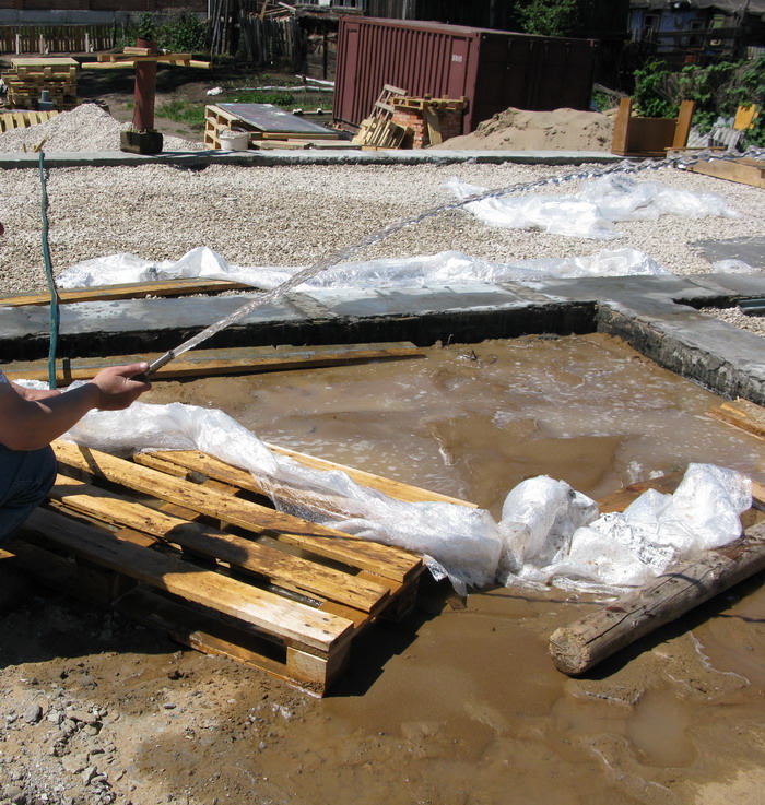

Mazaika написал : Сегодня делали выравнивание уровня фундамента. Завтра продолжим.
С выравниванием закончено. На следующей неделе запланирована прокладка подземной канализации и бетонирование полов. Сегодня проливал водой грунт (песок) внутри фундамента. Для уплотнения. Много воды вылил...

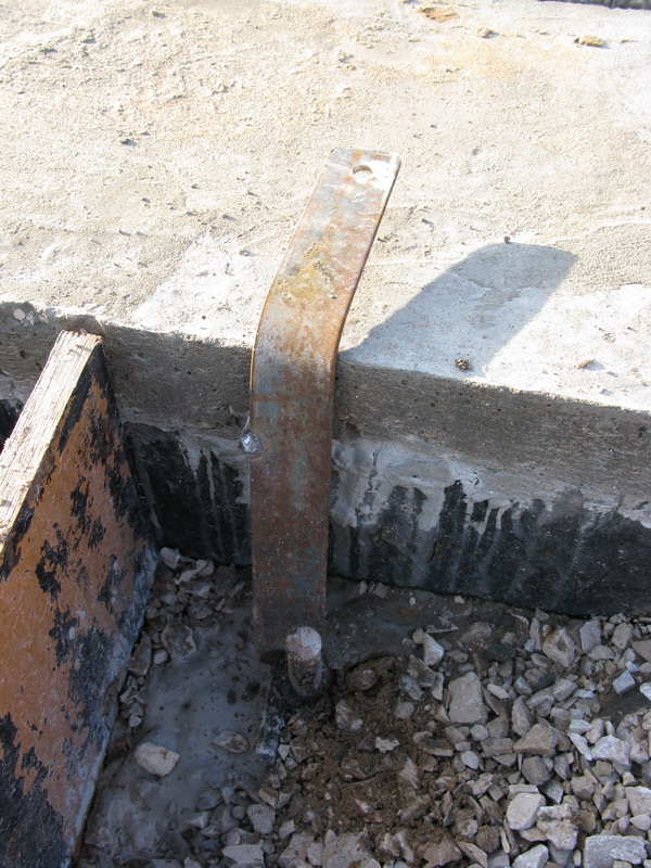

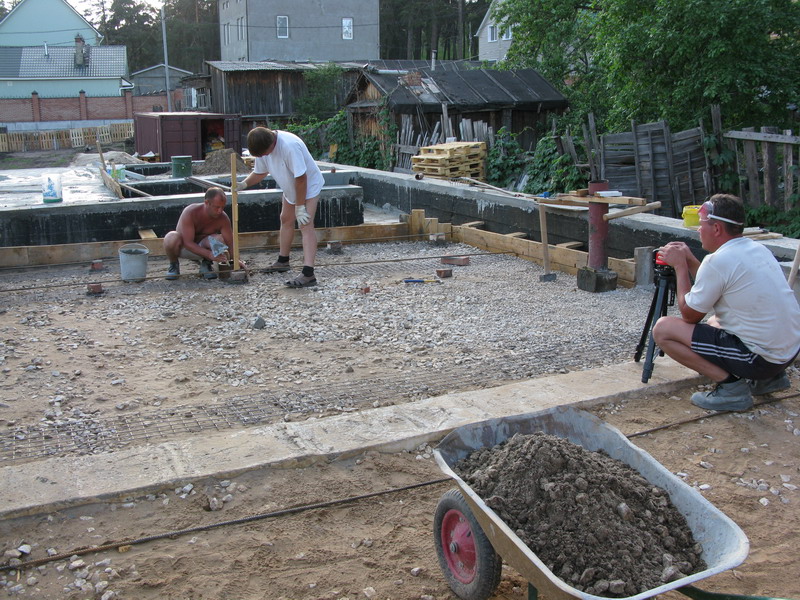

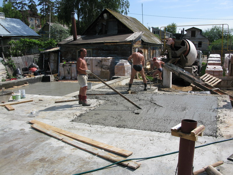

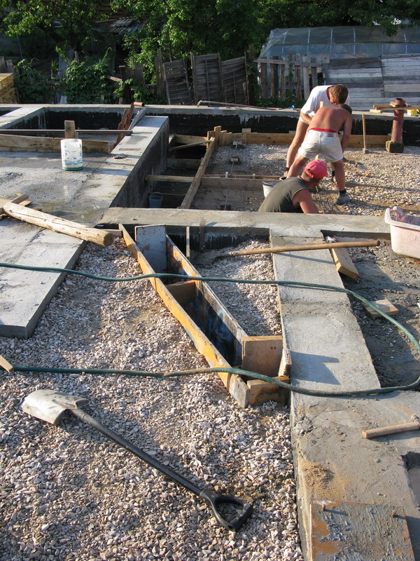

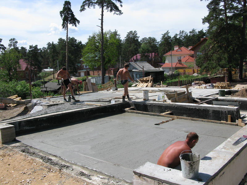

Итак, полы забетонированы, кроме котельной. Канализацию не сделал. Сделал каналы.
Как получилось?
Позвонил Человеку, с которым договариваля делать в прошлом году. Тогда он оценил свою работу (прокладку канализации на 1 этаже в 8 тыс. рублей. 1 тыс. я уже заплатил за то, что он сделал мне спецификацию на покупку труб. Он сказал: мы заняты, подошлю друзей. Друзья приехали, всё обсудили. Зашла речь о цене. Я говорю: вот ваши друзья предложили такую сумму. Ударили по рукам. Накануне, как делать работу мне звонят: мало,- хотим 10. Мне показалось это дорого. Очень дорого. При условии, что траншеи под трубу будут копать и засыпать мои рабочие. Останется только по уровню (с уклоном 2%) проложить прирезать трубы по месту. Поэтому я отказался. Но поскольку искать времени других сантехников у меня не было, чтобы не останавливать стройку, я решил сделать каналы. Завтра приступаем к кладке стен. Возник один вопрос. У меня по проекту вентиляция сделана ТРУБАМИ. В одном канале идёт ДВЕ трубы (из одного туалета и из другого)на крышу. Обложены кирпичом. Здесь же я третьей трубой хочу вывести трубу вентиляции из погреба.
КАКИМИ трубами делать? Металлическими или пластиковыми? НЕ будет ли конденсат , если металлическими. И надо ли их тогда утеплять. Или всё сделать из кирпича и, только размер трубы будет Больше?

Mazaika написал : КАКИМИ трубами делать? Металлическими или платиковыми?
Пластиковыми, естественно! Зачем Вам металл?
Хотя можно из кирпича. Всегда так строили... Только пусть кладчики швы заполняют. Да и вообще- пусть они везде швы заполняют. Вы смотрите за этим, а то им ОЧЕНЬ лень это делать...

Понял, а сейчас фотоотчёт о проделанной работе:
