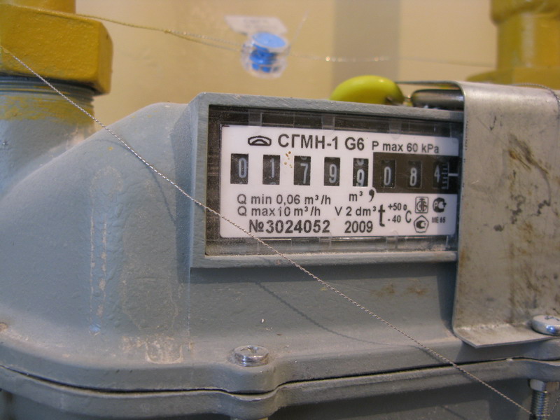

Сегодня в 13-15 смотрел показания чётчика: 1799 М3.
Т.О. за сутки сожжено 32 м3 газа.
Как за вчерашние сутки. Хотя на улице стало холоднее. Сегодня минус 17.
За месяц: 32 м3х 30, 5 дней= 976 м3.

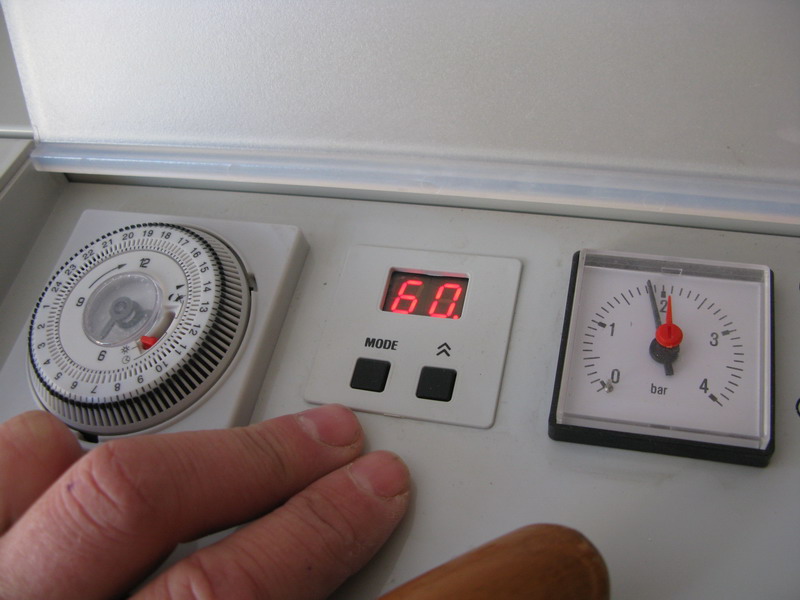

Расход приведённый к единице площади ЗА МЕСЯЦ: 976: 200= 4,88 м3 на 1 кв. м. Температура воды отопления, на которую настроен Котёл: 60 градусов.
При температуре на улице минус 15 и температуре в доме +25 градусов.

Главный: нужна ли Регулировка отопления? Ведь как сантехник мне включил котёл,- я его не трогал.
  1. Что будет, если температуру теплоносителя сделать не 60, а 55?... Понижать не надо. У вас же еще и водоснабжение через бойлер. При такой наружной температуре, обычно, температура на котле выставляется на 75-70 градусов. Хорошо бы термометром (накладным) проверить температуру на выходе трубы подачи теплоносителя. У вас котел работает в режиме с запасом по теплу. Если он часто не включается (не тактует), то все ОК!

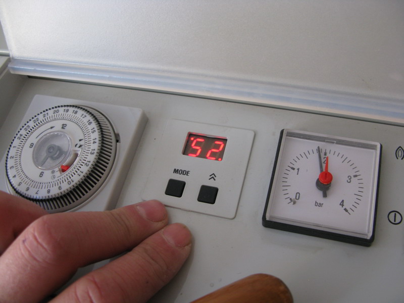

alandex написал : Понижать не надо. У вас же еще и водоснабжение через бойлер.
Температура воды в бойлере выставляется ОТДЕЛЬНО. У меня стоит 52 градуса.
