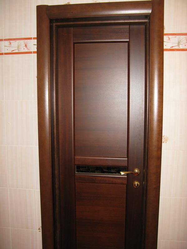

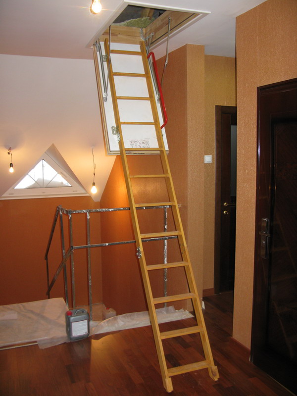

Сегодня поставлена обналичка на последнюю дверь (не хватило,- заказывал дополнительно).
Продолжаю рассказ о доме. Вот люк и лестница на чердачок и крышу и сам люк на крышу. Вид Чердачка.

Mazaika написал : Вид Чердачка.
Вашим электромонтажникам надо руки поотбивать и отправить в тайгу лес валить :( ...ничего личного ..не сдержался
