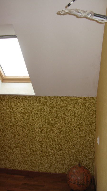

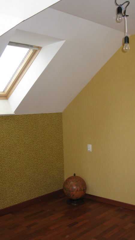

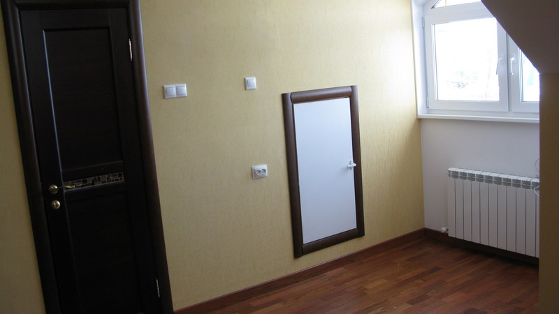

Vladimir_Vas написал : Уважаемый Mazaika ! Вы публиковали в теме много фотографий - они были по ходу обсуждаемого строительства.
Теперь, как я понял, можно подытожить активную фазу стройки, и сделать для нас некую фотоэкскурсию в Ваш дом.
Продолжаю. Спальня 4. Особенность,- своя дверь в ванную и Тёплая кладовка. Предусмотрен кондиционер. (Юго-восточная сторона). В кладовке смонтировано овсещение и розетка для подключения Гиромассажа из ванной комнаты.
(через отверстие в стене.)

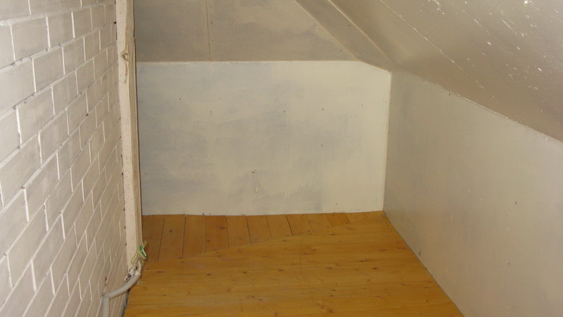

Разве после 4-месячной непрерывной жары и отсутствия дождей прошлым аномальным летом, дом НЕ ВЫСОХ? ... ================================ Продолжаю "Экскурсию": Ванная мансарды и площадка к спальням. И кладовка- узел коммутации и управления. Особенности:
  1. В ванной (5) смонтирован "Тёплый пол" и есть вентиляция.
  2. Освещение в ванной Основное и дополнительное (в нише) включается двумя группами проходных выключателей. Одна группа стоит в спальне 4, другая перед основной дверью в ванную.
На потолке Площадки (6) смонтирован деревянный люк с вмонтированной лестницей на чердачок и отттуда люк (стеклянный) на крышу.
Кладовка (7) выполнена из пожаробезопасных материалов. И имеет вентиляцию.
