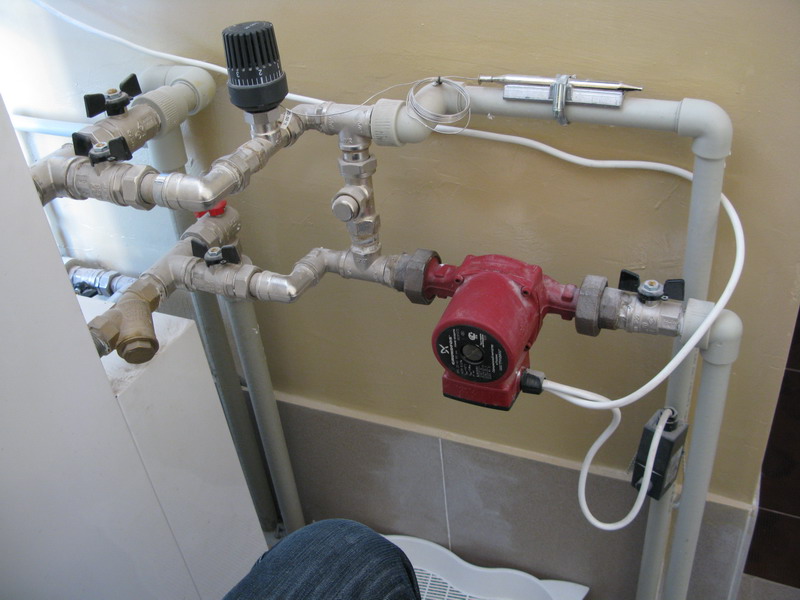

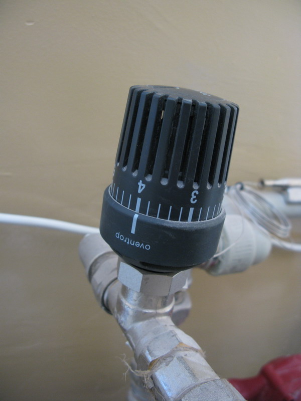

alandex написал : И еще уточните, пожалуйста, марку регулировочного клапана на теплых полах. Там у Вас основной клапан похоже трехходовой с электроприводом от автоматики и + автоматич. регуляторы в распред.шкафу по одному на каждую ветку вроде бы.
Вот устройство регулировки Тёплых полов. Клапан Овентроп.
